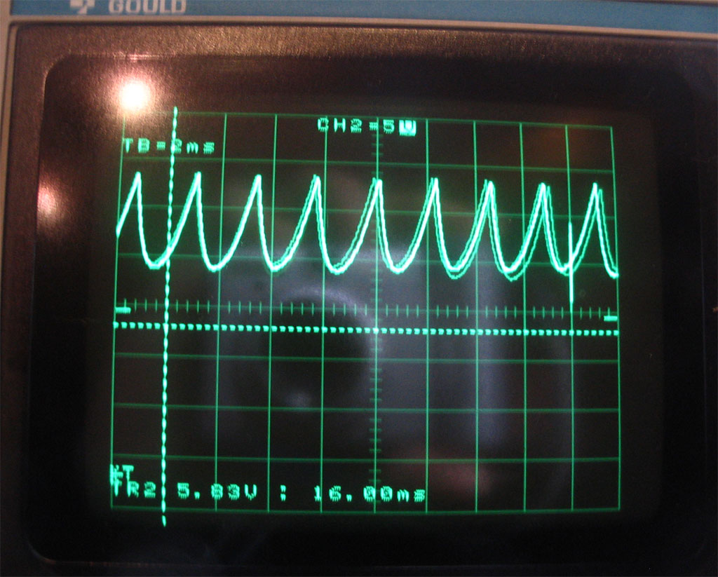

    So, ich habe mal wieder etwas Zeit gefunden. Aus welchen Gründen auch immer hat es den IC102 zerlegt. Das hat zu spoaradischen Effekten geführt wie DC-Offset auf dem Kanal, Ruhestrom Regelung total aus dem Ruder und natürlich auch die Clip Detektion (irgendwie klar, wenn man sich die Schaltung anschaut :roll: ). Also eben fix den NJM5534 gegen einen NE5534 (TI) getauscht und alle Fehler weg, bis auf die Clip Detektion. Grund, der NE5534 "schwingt" sich am Ausgang auf knapp die doppelte Spannung ein, wie der NJM5534. Nur ich finde die Antwort nicht? Auf dem Datenblatt sind die Dinger nahezu identisch.

    J14 schließt nur den Kondensator kurz (zu Messzwecken?). Im Endeffekt haben wir ja dann nur einen Spannungsfolger bzw. Impedanzwandler. DC Offset hab ich nicht, zumindest liegt der im Rauschen vom 5V Messbereich des Oszis. Allerdings tritt der Fehler auch genauso auf, wenn ich die Railspannungen trenne, spätestens dann habe ich an der Stelle keinen DC mehr. Interessant ist, das der NJM auf dem gleichen Kanal "funktioniert" während ich mit dem NE das geschilderte Probleme habe. Der Fehler wandert mit dem NE quasi von Kanal zu Kanal.

    Was bedeutet 'Grund, der NE5534 "schwingt" sich am Ausgang auf knapp die doppelte Spannung ein, wie der NJM5534.' wenn es nicht um DC geht?

    Schließe ich den J14 kurz, arbeitet der IC als Spannungsfolger. 0V am Eingang, 0V am Ausgang, alles schön wenn der Eingang der Endstufe kurz geschlossen ist. Ziehe ich die Brücke J14 ab, schwingt er sich zwischen 7 und 14V auf knapp 14V auf. Der NJM regelt direkt auf 7V.

    • 16. Februar 2014 um 16:55
    Denkfehler: Mit dem Jumper arbeitet der Opamp als invertierender Verstärker mit der Verstärkung 0.
    Meine Verdächtigen (wenn der NE definitiv nicht defekt ist) wären: C197, C195 (HF Schwingung), die beiden Elkos 1u, deren Bezeichnung ich nicht genau lesen kann (LF Schwingung), R129, R175.
    Allgemein finde ich einen DC-Offset von 7V am Regelverstärker schon grenzwertig. Wie sieht's da beim anderen Kanal aus?
