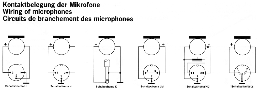

    Na es geht doch wohl darum, ob die alten (US) Mikrofone auf 2 oder 3 "heiß" sind.
    Im Allgemeinen gilt ja Positiver Druck auf die Membrane bedeutet positives Signal auf PIN2.
    Früher war aber mal PIN3 der "heiße" und da müsste das positive Signal auf 3 anliegen.
    Dann wären da noch die Klein/Groß Tuchel Stecker :?
    http://www.sengpielaudio.com/Anschluss-SteckerBeiMikrofonen.pdf
    http://www.sengpielaudio.com/SennheiserBelegungA.gif
    Im Zweifelsfall hilft "Weiß ist Heiß" :wink:
