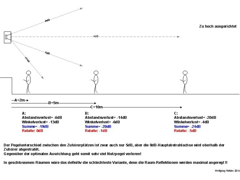

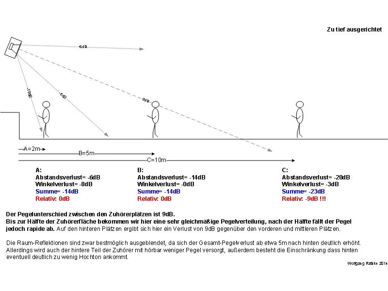

    ich möchte hier einmal das thema "ausrichten von lautsprechern" ansprechen.
    gleich vorab: es geht hier nicht um linearrays, da ist das thema deutlich komplexer und erfordert eigentlich so gut wie immer einen systemtechniker, der sich mit sowas auskennt... ja, ich weiss, das gibt es nicht überall :lol: .
    nein, ich betrachte hier mal nur die kleinen "brot und butter jobs", die es ja in weit grösserer anzahl gibt!
    es geht mir hierbei um das theoretische verständnis beim vertikalen anwinkeln von lautsprechern.
    weil das nach meiner beobachtung doch ziemlich oft falsch oder zumindest nicht optimal gelöst wird. und da höre ich doch recht oft sätze wie: "die boxen hängen wir nicht um ..." oder die standard-antwort: "wir machen das schon immer so" - ihr wisst schon ;)
    in der realität muss ich beispielsweise recht oft feststellen, dass die hauptkeule der boxen (also die 0° achse) einfach mittig ins publikum gerichtet wird. und das machen interessanterweise sogar manche profis so! dass dies nicht immer die beste lösung ist, möchte ich hier mal mit ein paar bildchen aufzeigen.
    da ich irgendwie nirgendwo was passendes finden konnte, habe ich die bilder selbst erstellt.
    nochwas vorab:
    es geht mir hier um die ideale energieverteilung.
    in ausnahmefällen sind andere anwinkelungen selbstverständlich durchaus denkbar!
    ausserdem: die höhe der box ist natürlich so zu wählen, dass sie die vorderen reihen noch gut erreichen kann und nicht grundsätzlich schon weit drüber hinweg strahlt.
    wie gesagt: hier soll es nur um eine grundsätzliche theoretische betrachtung gehen.
    interessant ist hier die betrachtung der pegelabfälle bzw. die kombination daraus:
    a) durch die entfernung (abstandsgesetz)
    b) durch die winkelabweichung von der hauptachse (pegelabnahme durch die richtwirkung des LS)
    beginnen möchte ich mit diesem beispiel hier, da man dies recht häufig antrifft:
    zu tiefe Ausrichtung auf die Zuhörer
    problematisch ist hierbei auch, wenn das mischpult mal wieder weit hinten ausserhalb des abstahlbereiches der PA aufgebaut wird, also bereits im bereich hoher pegeldämpfung. das ergebnis ist klar: der mischer mischt sich das so (ob absichtlich oder unabsichtlich bleibt mal dahin gestellt), dass er einen guten pegel mit ausreichend höhen hört. im vorderen bereich der zuhörerfläche kann sich dadurch aber ein sehr lauter pegel, verbunden mit einem zu grossen hochtonanteil ergeben.
    auch eine zu hohe ausrichtung ist hier interessant, die man leider auch ab und an mal beobachten kann, vor allem wenn die tops auf der bühne einfach auf die bässe gestellt werden:
    zu hohe Ausrichtung auf die Zuhörer
    hierbei besteht ausserdem die gefahr, dass vor allem die vorderen zuhörer schon gar keine hochtoninformation mehr abbekommen, weil sie schon völlig aus dem abstrahlwinkel der hochtonhörner raus sind.

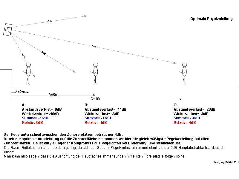

    ans herz möchte ich hier folgende lösung legen:
    Optimale Ausrichtung auf die Zuhörer
    hier ist gut zu erkennen, dass die hauptenergie idealerweise eben nicht in die mitte gerichtet wird, sondern sinnvollerweise auf den hintersten hörplatz.
    der gedanke ist dabei folgender: wenn man sich von hinten nach vorne bewegt, dann ergibt sich gleichzeitig eine pegelzunahme durch die annäherung zur schallquelle (pegelanstieg durch abstandsverringerung) - aber gleichzeitig auch eine pegelabnahme durch das verlassen des hauptabstrahlwinkels (pegelverlust durch nicht mehr optimalen winkel zur box)
    in der summe ergibt das die geringsten pegelunterschiede für alle zuhörer!

    Mich würde ja mal interessieren, welche Lautsprecher-Höhe du bei deinen Skizzen verwendest?
    Optisch passt das ja.
    Und wie bestimmst du den winkelabhängigen Pegelabfall? Ich habe dafür keine Formel gefunden.
    Am gleichmäßigsten verteilter Pegel, ist wohl tatsächlich bei Ausrichtung auf die letzte Reihe gegeben. Reflektionen finden hier keine Berücksichtigung.
    Die Frage ist nur: bei welchem Kipp-Winkel?
    Sprich: Was wäre bei 10m die ideale Stativhöhe, was letztlich den Winkel bestimmt.
    Ich habe jedenfalls mal selber ein wenig herumgerechnet und komme mit meinen Annahmen auf ein interessantes Ergebnis:
    Der optimale Winkel liegt immer bei ca. 12..15° - das ist jeweils der beste Kompromiss.
    Wenn also die letzte Reihe 10m entfernt ist, sollte der Lautsprecher 2-3m über der Hörlinie (Annahme 1,7m), also bei ca. 4,2m!!! liegen...
    Das gibt auch deine Skizze wieder.
    Jetzt frage ich mich: Ist es Zufall, dass Boxenschrägsteller meist genau bis 15° gehen?! Oder kommt das genau aus dieser Überlegung heraus?
    5.414
    27.258
    • 26. Juli 2014 um 10:51
    hallo yasdfgr, willkommen im forum!
    du liegst mit deinen annahmen überhaupt nicht falsch, eher das gegenteil möchte ich mal behaupten. ;)
    einen möglichst gleichmässigen pegel im publikum bekommt man, wenn die box hoch geflogen wird.
    und schön, wenn sich das auf meiner skizze sogar gut nachvollziehen lässt :lol:
    zu deiner frage:
    der winkelabhängige pegelabfall ergibt sich aus den -6dB angaben der lautsprecher.
    der abstrahlwinkel wird ja z.b. mit 60x40grad angegeben. die 40 grad sind hierbei der "nominale vertikale öffnungswinkel", bei normalen hörnern also je 20grad nach oben und nach unten. und an dieser stelle ist das horn dann 6dB leiser als auf achse. so ist das definiert.
    und je weiter man aus der achse herausgeht, desto grösser wird der pegelabfall.
    die angabe des abstrahwinkels bedetet also nicht, das die box ab dem genannten winkel schlagartig aufhört energie zu verbreiten. man muss sich also die daten seiner lautsprecher genauer anschauen, um die besten kompromisse zu eruieren.
    natürlich ist die off-axis wiedergabe je nach lautsprecher zudem noch unterschiedlich frequenzabhängig, das muss man dabei beachten! am besten kann man das durch sog. balloons darstellen, aber auch isobarenkurven sind da sehr hilfreich. zur not gehen auch die früher üblichen polarplots, die sind aber von der auflösung her meist zu grob.
    man darf hierbei sagen, das sich genau bei der abstrahlcharakteristik der lautsprecher die spreu vom weizen trennt. denn in der disziplin "frequenzgang ausserhalb der hauptabstrahlachse" unterscheiden sich professionelle lautsprecher oft sehr stark von den billigen boxen auf dem markt. man denke nur mal an günstige 15"/1" konstrukte, die in aller regel eine tannenbaumartige abstrahlcharakteristik aufweisen: der 15"er bündelt ja zu höheren frequenzen immer mehr, der 1" kann aber erst relativ hoch einsetzen und das relativ kleine hochtonhorn strahlt ab dieser frequenz wieder erstmal recht breit ab... mit solchen boxen ist das gleichmässige beschallen des publikums natürlich nur in eingeschränkter qualität möglich.
