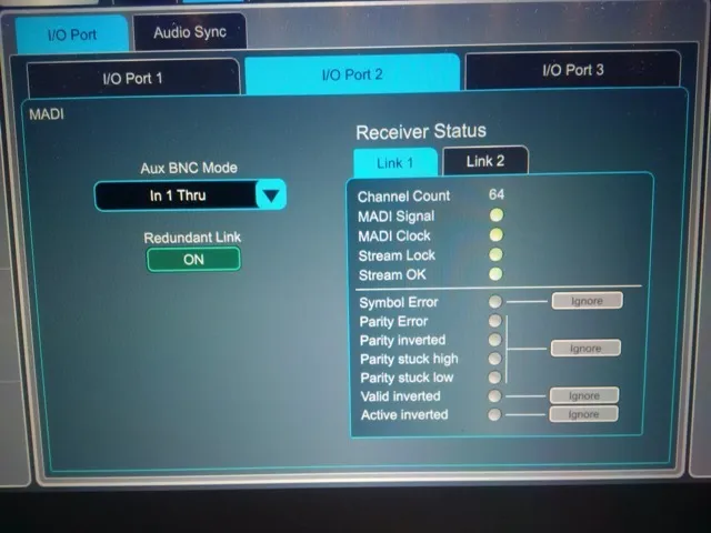

    es gibt jetzt sehr gute statusanzeigen für die internen kartenschächte.
    für meine MADi karte wird z.b. folgendes angezeigt:
    hierzu möchte ich gerne noch ein foto einfügen, damit das eindeutiger wird:

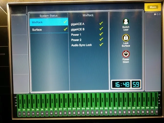

    A)
    hier sieht man den zustand eines korrekt laufenden systems im home-bildschirm:
    - redundante ACE verkabelung (gigaACE A und B)
    - redundante netzteile (Power 1 und 2)

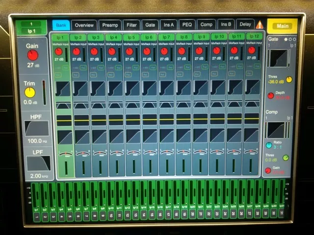

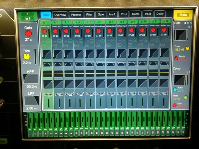

    B)
    so sieht das aus, wenn man eine bankübersicht offen hat. keine aussergewöhnlichen meldungen.

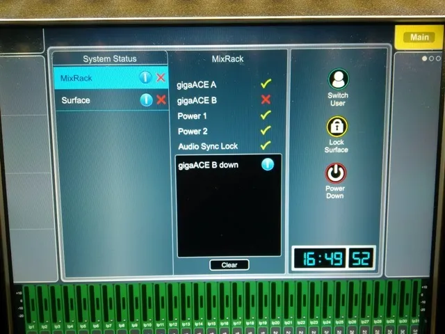

    C)
    jetzt simuliere ich mal einen kabelbruch und ziehe irgend einen stecker ab...
    sofort kommt folgendes symbol ins spiel (oben rechts):
    wenn man nun mit dem finger auf das symbol tippt, öffnet sich folgendes fenster:
    D)
    hier wird sofort übersichtlich angezeigt, was unser problem ist.
    aha, die gigaACE B verbindung funktioniert nicht mehr!
    dann ist das system ab jetzt also nicht mehr redundant, aber es läuft ja noch im normalmodus. die redundanz hat den job gerettet ;)
    übrigens:
    wenn man die ACE verbindung trennt, betrifft das natürlich surface UND mixrack. deshalb gehen hier sowohl bei mixrack als auch bei surface die roten kreuzchen an.
    wenn nur ein netzteil weg ist, betrifft das nur das entsprechende gerät und wird auch nur dort angezeigt. (siehe letztes bild)
    und wenn man das ACE kabel wieder einsteckt, verschwinden die roten kreuzchen sofort wieder.
    die meldung bleibt danach aber trotzdem im fenster stehen (mit dem vermerk "active"),
    damit kann man auch später noch nachvollziehen, das irgendwas los war.

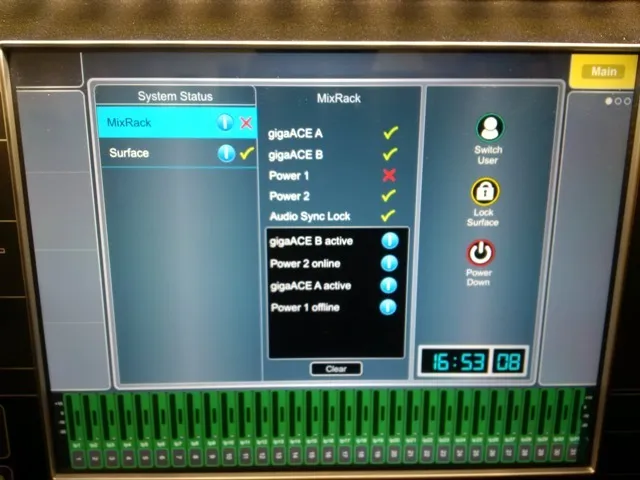

    so habe ich dann nacheinander verschiedene dinge ausprobiert:
    sorry, das letzte bild ist etwas verwackelt.
    aber man kann gut erkennen, das die vorherigen fehler nicht verloren gehen.
    erst wenn man auf "Clear" tippt, werden die einträge entfernt. dann sieht es wieder aus wie in bild1 ;)
