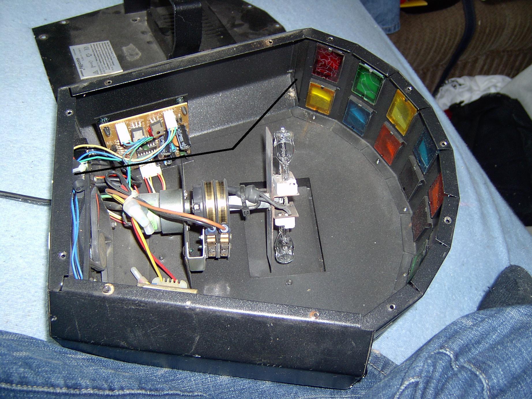

    Danke für die Bilder! :)
    Aber wo habt ihr denn da nen zweiten Lüfter reingebaut? Das einzige, was ich mir vorstellen könnte, wäre einen sehr viel stärkeren Lüfter mit mehr m³/min für den Standard-Lüfter da einzusetzen.
  • audigy
    802
    • 3. Oktober 2006 um 14:29
    • #22
    noch ist da kein zweiter drinne
    aber der kommt rein sobald mein dremel wieder da ist (soll ja auch ordentlich aussehen)
  • Niklas
    75
    • 3. Oktober 2006 um 14:31
    • #23
    Achso. :)

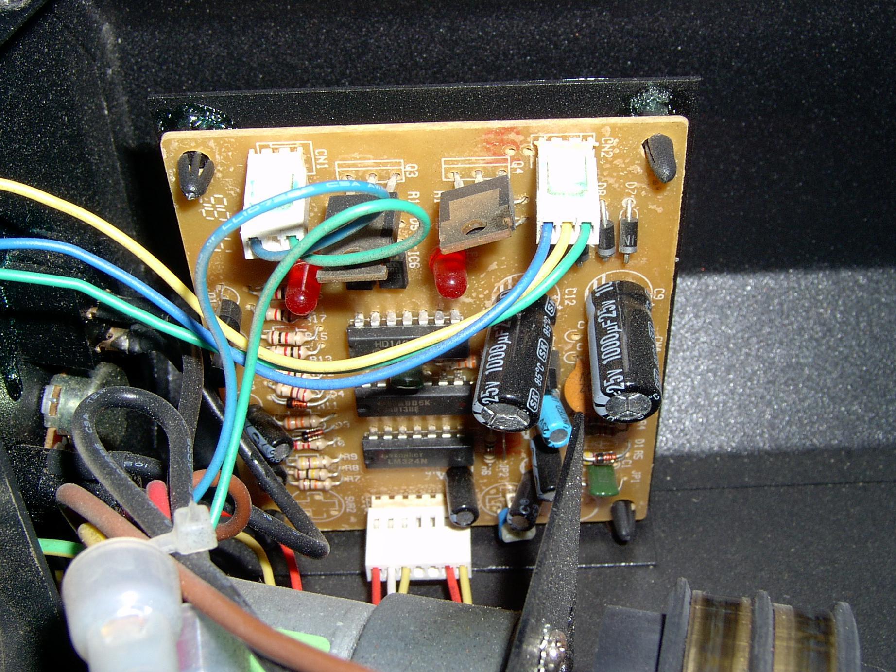

    Und dann links neben den anderen, dass der auch nach hinten raussaugt und so die Platine mitkühlt?
    Kannst du vielleicht mal auf den Lüfter schauen, was da für Daten draufstehen? Kann das auf den Fotos leider nicht erkennen.
  • audigy
    802
    • 3. Oktober 2006 um 14:53
    • #24
    Zitat von "Niklas"
    Achso. :)
    der hat 24V auf 0,19A
    der lüfter pustet rein und saugt nicht raus ;)
    der zweite wird neben die platine kommen und raussaugen
    ausserdem kommt ein blech da vor das die elektronic vom rest abschrimt
  • Niklas
    75
    • 3. Oktober 2006 um 15:03
    • #25
    Meinst du nicht, dass zwei pustende Lüfter effektiver sind?
    Sonst geht der Luftstrom ja rechts rein und direkt links wieder raus - ohne an den Lampen "vorbeizustreichen".
    Mit zwei pustenden würde an der Platine dann die kühle Luft von draußen vorbeigehen um dann an den Schlitzen über und unterhalb der Lampen nach außen zu ströhmen.
    Willst du das Blech dann zwischen Lampen und Platine montieren?
  • audigy
    802
    • 3. Oktober 2006 um 15:19
    • #26
    das blech soll so:
    http://666kb.com/i/ai20afyxictjsrm8g.jpg
    dann neben die platine ein 6cm lüfter der raussaug und über die platine kommen luftlöcher so das die platine auch gut gekühlt wird
  • Niklas
    75
    • 3. Oktober 2006 um 15:35
    • #27
    Also willst du den Innenraum im Prinzip in zwei Kammern mit zwei unterschiedlichen Luftstörmen unterteilen?
    Einmal der große bereits vorhandene Lüfter der Luft reinsaugt und an den beiden Lampenschlitzen wieder rauspustet, und einmal ein Lüfter der über die Luftschlitze über der Platine Luft ansaugt und dann hinten rauspustet?
    Welche dieser Bauteile sind denn eigentlich am meisten Hitze-empfindlich? Die Lampen, die Kondensatoren, die Transistoren???
  • audigy
    802
    • 3. Oktober 2006 um 15:58
    • #28
    ich weiß nicht welche am empfindlichsten sind
    aber ein lüfter m,ehr ist immer besser als einer weniger ;)
    und ja das mit der luftführung hast du richtig erkannt

    hey sind ja schon bilder drin- habe es auch so ähnlich gemacht, nur mit 230v lüfter war einfacher und lagen noch rum.
    so ist die platinne gecshützt- allerdings sollte man drauf achten das an der befestigung allgemein kiene teile verbaut sind an denen sich die wärme negativ auswirklen könnte (gummis ect)
