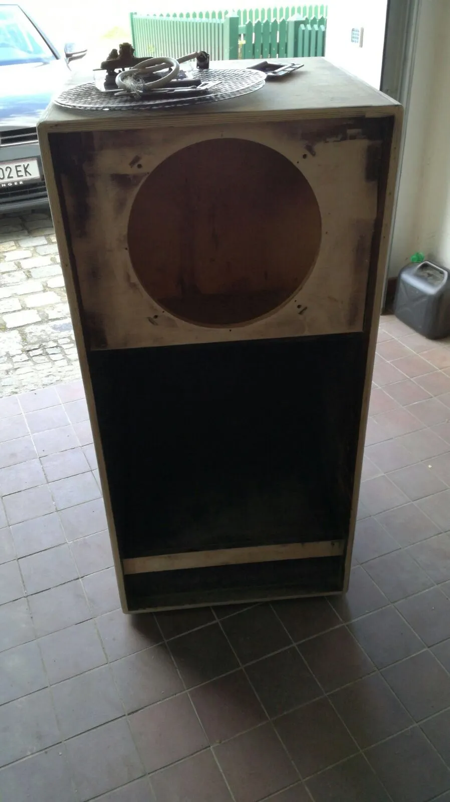

    ich will in der Ferienzeit wenigstens nen Bild der Kisten sehen.

    Foto gibt's auch. Lack muss noch drauf, Chassis rein und der Anschluss muss noch ran.
      • 66,94 kB
      • 898 × 1.600

    ich sehe da eher eine "Rutsche" als ein Basshorn??
  • DJ-JAJA
    16
    4.137
    • 23. April 2017 um 13:24
    Das sind Expo-Basshörner. Sieht aus wie der alte Visaton Bauvorschlag.
    Ich würde mal nachmessen. T x B x H = 61cm x 60,5cm x 108cm.
    Die Kammer bietet dann nicht ganz ne Tiefe von 20 cm für das Basschassis. Damit kommt nicht jedes Chassis in Frage, denn der Magnet braucht etwas "Hinterlüftung", grade wenn einer mit Pohlkernbohrung eingesetzt wird.

  • rubicon
    69
    399
    • 23. April 2017 um 13:55
    Ich sehe da eine JBL Rutsche Kopie. Das hat auch mal Rear Loaded Horn geheißen.
    Für mich sind wirkliche Basshörner so etwas wie von Martin (W-Bins), Electro Voice Beamer, Shearer Hörner, usw.....
