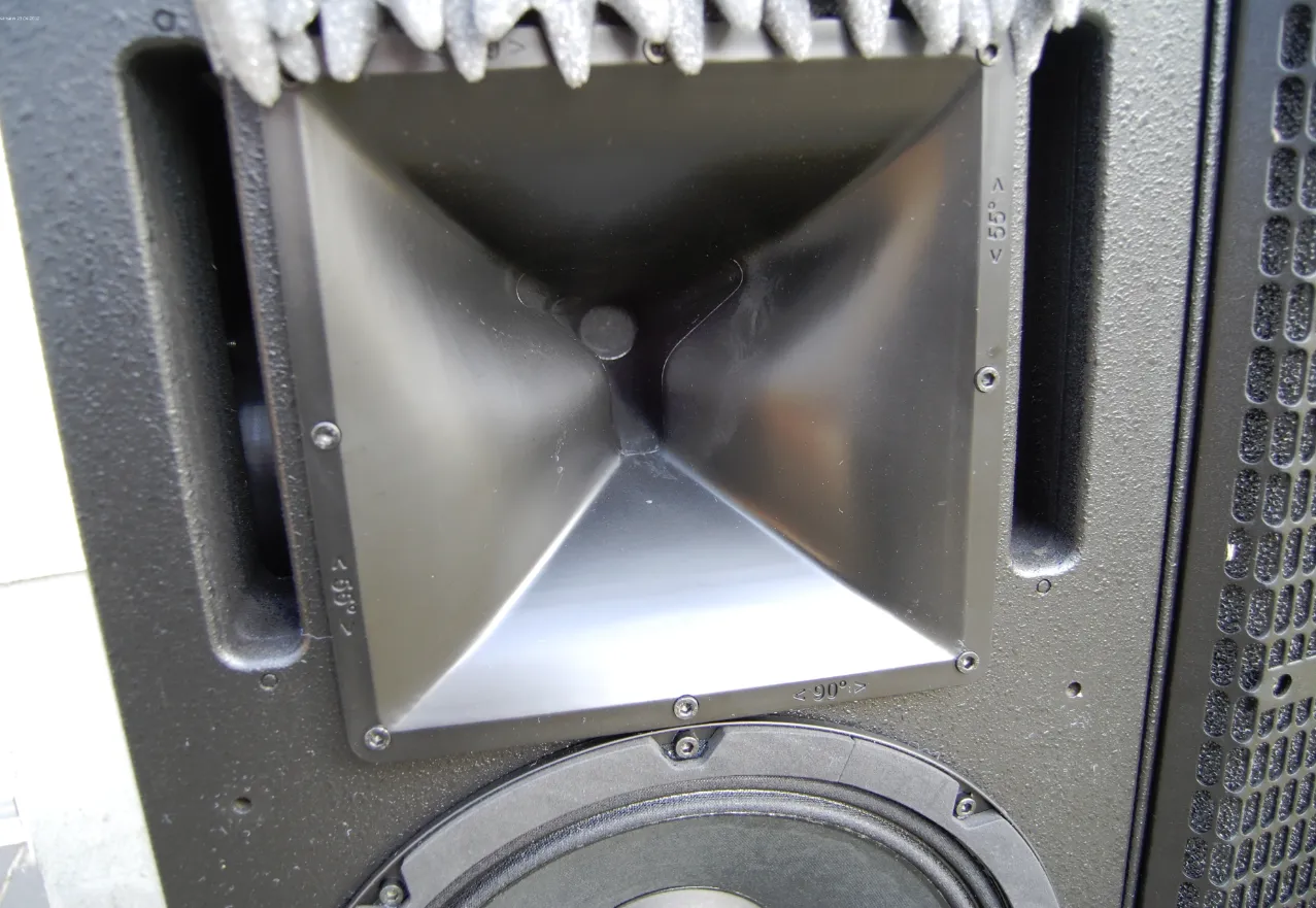

    Es handelt sich um ein asymmetrisch abstrahlendes Horn (daher die Bezeichnung "60 bis 90").
    Die Öffnungswinkel können auf dem Horn selbst abgelesen werden (siehe Bild).
    Ich würde daher empfehlen, beim Nebeneinanderstellen von einer 90°-Abstrahlung auszugehen.

    Die Boxen sind für singel Betrieb ausgelegt. Mehrere nebeneinander zu betreiben ist nicht vorgesehen. Dadurch entstehen Auslöschungen.
    Der Hochton hat im Nahfeld horizontal 90° und im Fernfeld 60°. Erzielt wird dies durch ein asymmetrisches Horn und die Neigung der Box.
    Für Veranstaltungen mit höherem Pegelbedarf gibt es das Horntopteil aus der gleichen Serie.
    Bässe kannst du nach Lust und Laune drunter stellen - solange der Übergang zum Topteil passt.
