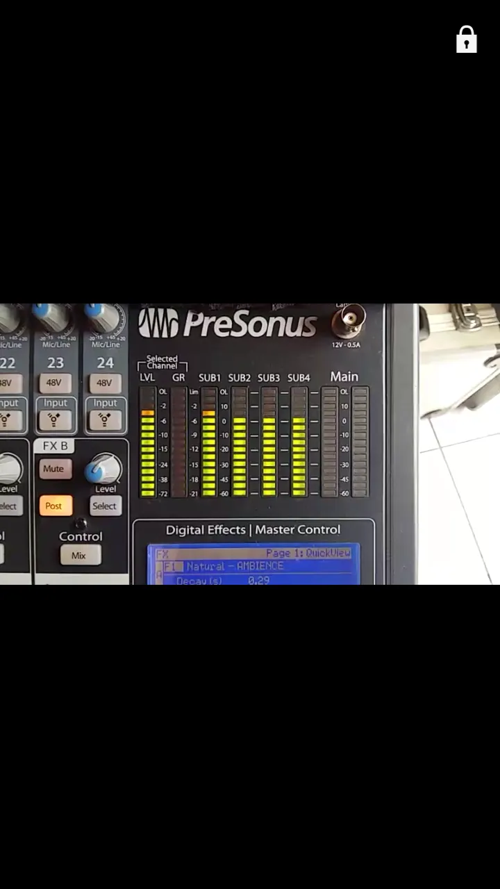

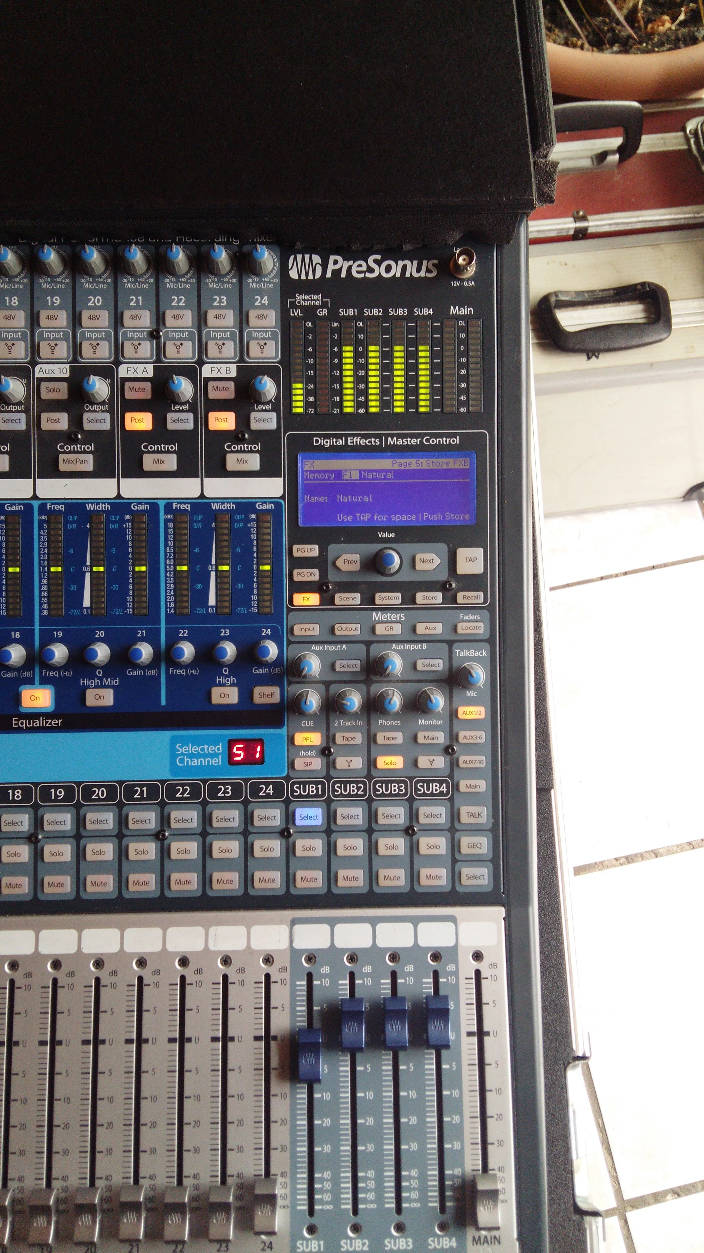

    Folgendes Problem.
    Wenn ich z.b von Kanal 1 alles auf die Subgruppen schalte sollte ja bei gleicher Faderstellung bei allen subs das gleiche raus kommen.
    Leider ist dem nicht so. Erst wenn der sub1 Fader deutlich weiter runter gezogen wird ist es gleich.
    Habt ihr eine Idee was das ist?
    Es wurde auCh schon zurück gestellt. ( alles genullt)
    Bild im Anhang
    LG Steffen

    +6 dB. Der kommt irgendwie doppelt rein. Ist das mit allen Kanälen so?

    Könnte. Kannst du irgendwie die tatsächliche Position auslesen? Also am Display oder Remote. Hatte das Pult selber noch nie unter den Fingern.

    Die tatsächliche Position habe ich schon verglichen.
    Die scheint i.o zu sein.

    Aber vielleicht mal die Frage: ist das bei allen Inputs so? Im 1. Bild ist der erste Stereo selected. Passiert das auch bei mittig gepannten Mikrofonkanälen?
