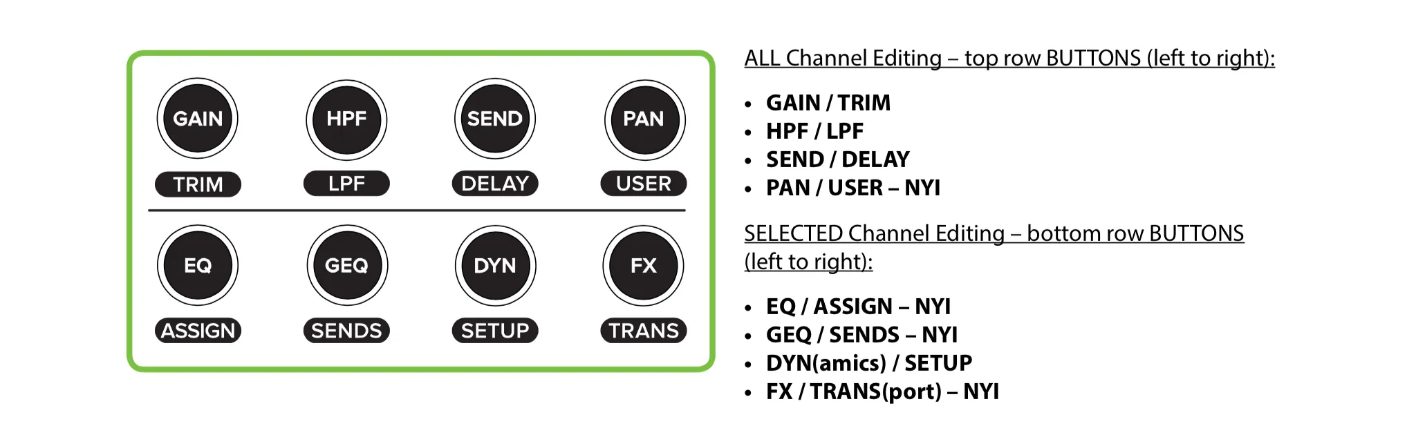

    Hier mal ein Screenshot der Belegung beim Mackie DC16 ( für unwissende, das ist der Controller zur DL32 bzw. Das Axis System )
    Die Funktion der Bank Encoder wird durch das zugehörige Display gut angezeigt, rechts neben den Displays gibt es scroll-Buttons mit denen man z.b. Durch die AUX Wege Steppen kann.
    Es gibt zwei Sorten von Funktionen, das finde ich manchmal etwas verwirrend, konnte deutlicher angezeigt werden: die eine Hälfte steht für Funktionen die in dem selektierten Kanal bearbeitet werden, die andere Hälfte sind die klassischen seriellen Funktionen wie Pan.
    Mackie nutzt die untere Hälfte ( also der selected channel Bereich ) um eben im Chanel strip einsparen zu können, das ist einerseits schade, andererseits kann man Dinge wie EQ eh besser am Touchscreen (a.k.a. iPad) ausführen.
    Es besteht auch die Möglichkeit des fader flip, wo genau wie bei Avid der Encoder auf den fader gelegt wird.
    Hat man da mal aus versehen den Gain hin gelegt kann es kurz laut werden, also Obacht ;)
    Für mich ist es klasse das sich das Avid und das Mackie Konzept zum Bank Encoder ähneln, macht das Springen zwischen den Pulten leichter.
    Was auf jeden Fall für die Mackie Lösung spricht ist die relativ große Auswahl, es gibt aber leider keine User Option. Wobei ja schon fast alles vorhanden ist....
    Später ein paar Worte zur Encoder Reihe bei Avid :)
