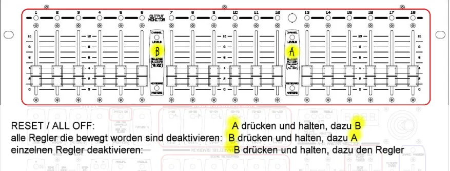

    Wie "Resette" ich das Pult?
    Alle DMX Ausgaben und Programme Stoppen und deaktivieren!
    Oben auf die Metallfläche zwischen 12 und 13 drücken und halten, dazu auf die Metallfläche zwischen 6 und 7 ein paar Sekunden halten.
    Wie lösche ich den Speicher ?
    nur Manuell...
