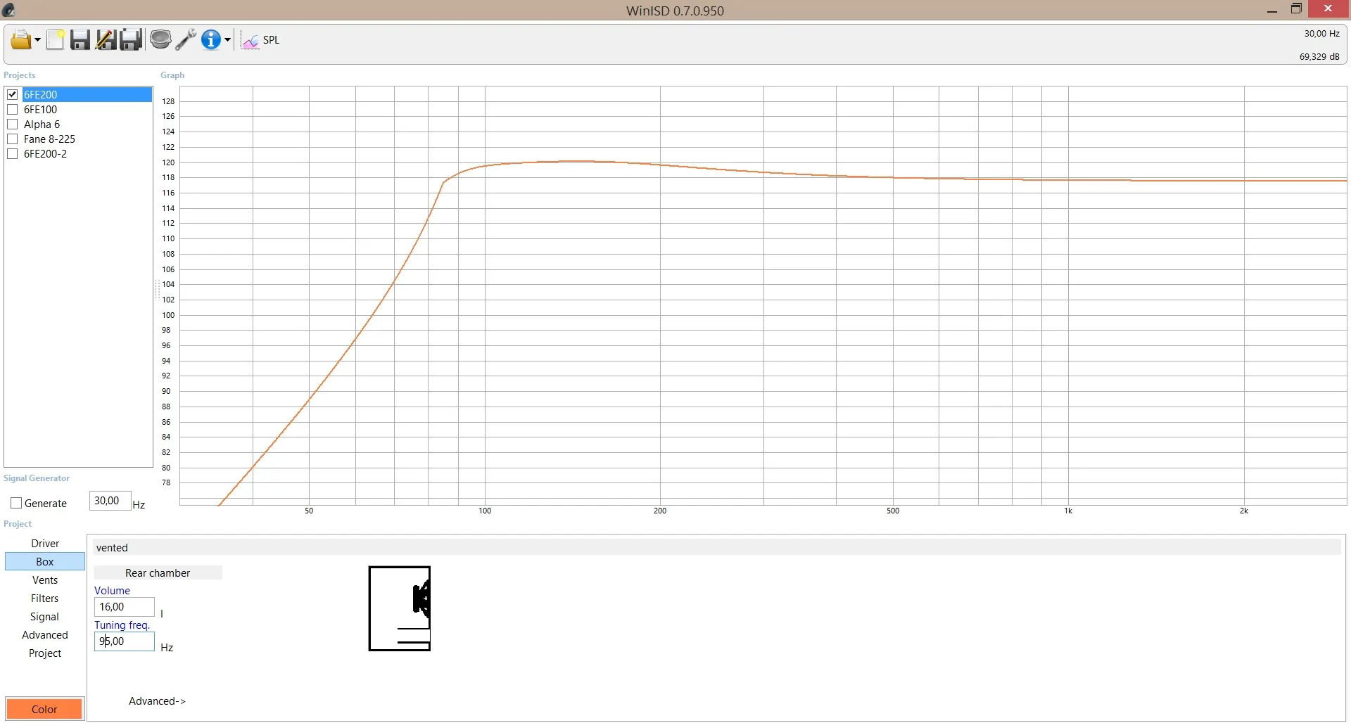

    Ich habe mal mit winisd simuliert,
    6FE200
    6FE100
    Eminence Alpha 6
    auch mit Fane 8-225 (aber 8" würde ich ungern verwenden)
    Laut winisd ist der 6FE200 durchaus brauchbar
    bei 200W Belastung in 20L tuning auf 85Hz
    115db bei 75hz und 117db bei 85hz und fortlaufend linear.
    2 x 6FE100 bräuchten weit mehr wie 20L
    der alpha 6, wird durch sein x-max zu sehr limitiert...
    Bei 2 * 8-225 mit 320w (bei mehr Leistung limitiert x-max) in 30L und 70hz tuning
    komme ich auf 115db bei 65Hz
    und 121db bei 85hz
    Ich weiß nur nicht wie realistisch die Simulation ist. :/

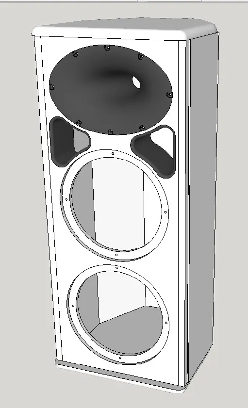

    Ich habe mal mal ein Gehäuse entworfen:
    Holzstärke 12mm sollte ausreichen, evtl. Verstrebungen fehlen noch
    Die custom-Br-Ports werden gedruckt.
    Das Netto-Volumen wäre bei diesem Design ca. 16L
    Diesmal mit Tuning 95Hz, und 260W Leistung simuliert.
    So siehts mit winisd aus:

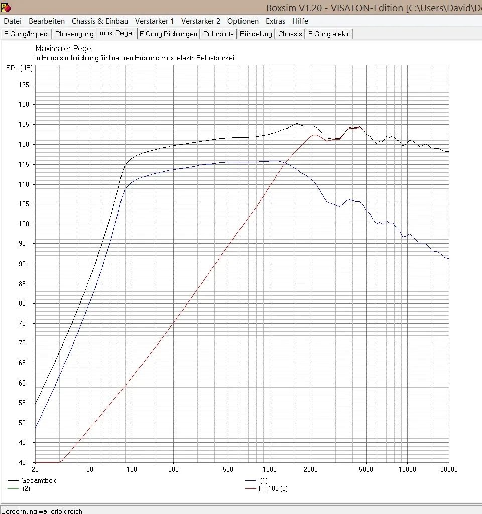

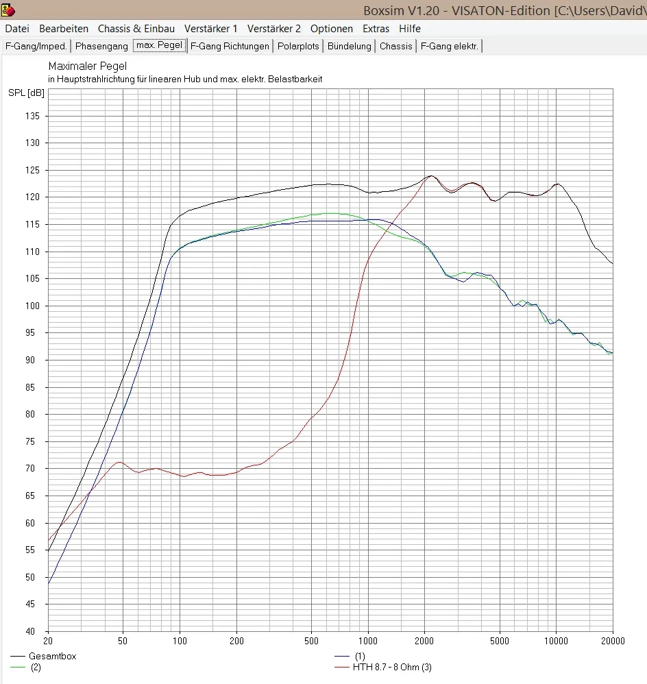

    Mit boxsim siehts so aus: (da kein passender Hochtöner vorhanden war habe ichs mit einem auf 30w gedrosselten HTH - 8.7 simuliert, Trennfrequenz = 2000hz).
    LG David :)

    Bei 16L würde ich Trennfrequenz 120 Hz nehmen.
    Eine Verstrebung vorne Quer zwischen den Konuschassis sollte auf jeden Fall sein.
    2kHz bei so einem kleinen HT finde ich zu heftig.
    Ich denke 4kHz sollten schon sein.
    Zumal der 6FE200 bis 4kHz locker packt

    • 28. Juli 2018 um 11:41
    Eine Simulation in Boxsim mit dem Visaton statt dem Faital Pro ist schon sehr an der Realität vorbei.
    Dann mach dir wenigstens die Mühe in Boxssim den FrequenzGang des 6FE200 händisch in die Daten des in Boxsim geladenen HT einzutippen.
    Sonst ist nicht realistisch.
    Und die Erhöhungen zwischen 500 und 5kHz reiner Zufall
  • bigbluecoconut
    • 28. Juli 2018 um 11:46
    Die Daten des 6FE200 hab ich händisch eingegeben, nur anstatt den HF100 hab ich den HTH 8.7 genommen.
  • xandix
    58
    213
    • 28. Juli 2018 um 12:04
    Dann gib doch die Daten des HF100 auch händisch ein.
    Mach ich auch immer so.
    Erst ein ähnliches Visaton Chassis laden, dann die Daten aus dem Datenblatt des HF100 ersetzen.
    Macht die Simu einigermaßen realistisch.
    Eine echte Messung zum Ungereimtheiten im Frequenzgang per Parametrischen Eq auszugleichen brauchst du trotzdem

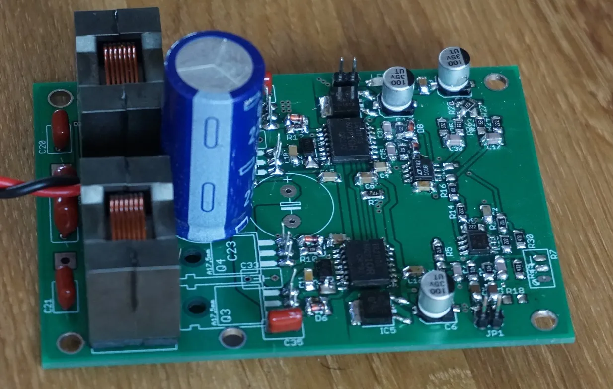

    DIY-Aktivmodul kommt rein, SMPS+ 2 Class D Endstufen. :)
    Zuerst würde ich gern eine analoge Aktivweiche verwenden, falls das nicht funzt,
    kommt ein ADAU1701 rein. Damit wäre die Mittenabsenkung kein Problem.
  • bigbluecoconut
    • 28. Juli 2018 um 18:13
    Ich habe ca 18,5 l zur Verfügung, die Elektronik sollte in 2,5l Platz haben :)
