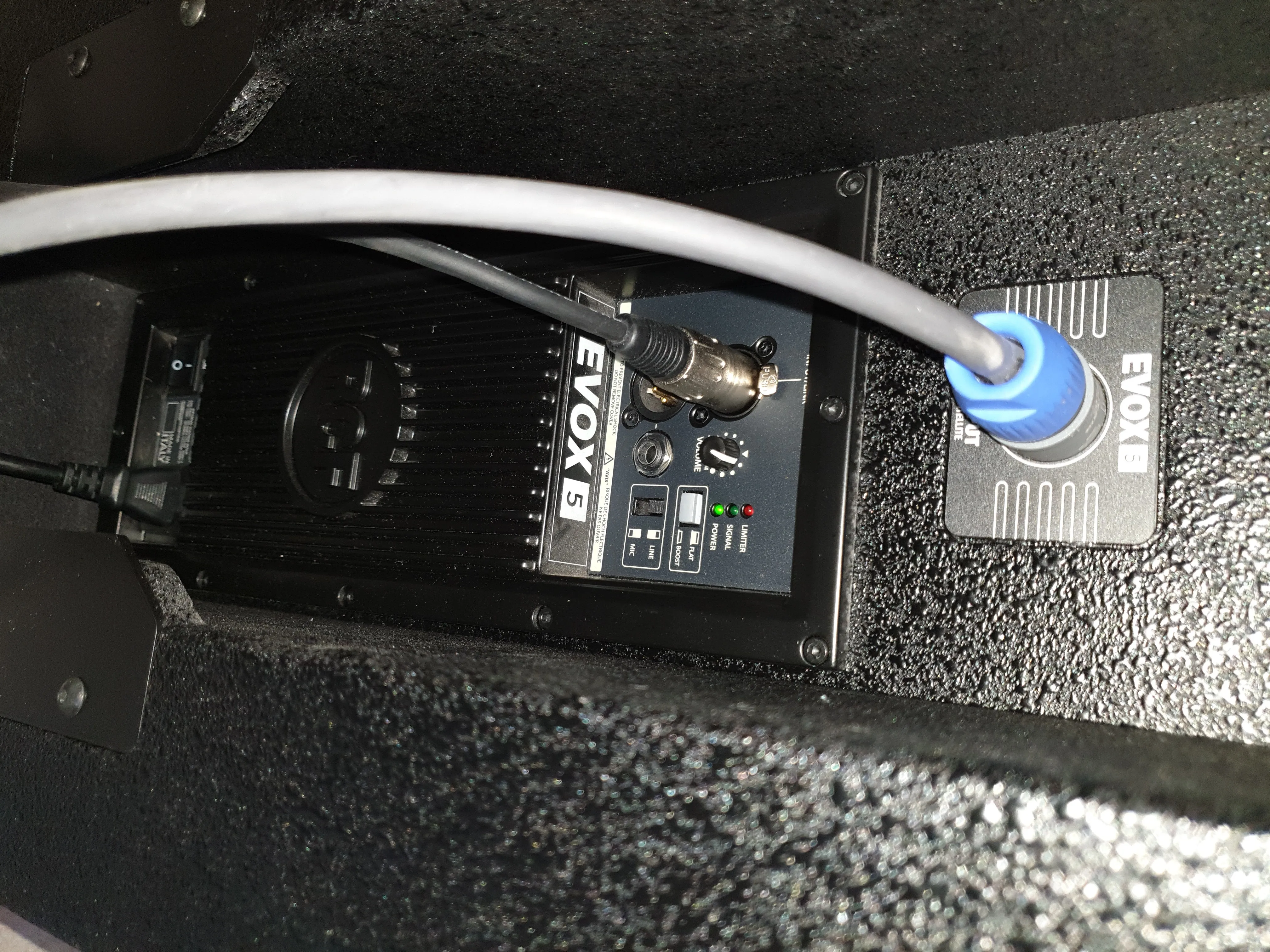

    schönen guten Tag ich hab da mal eine Frage an euch ich habe mir sie RCF Evox 5 gekauft und hab sie jetzt mal angeschlossen und es kommt ein nicht alt so lautes aber hörbares rauschen aus dem kleinen Topteil oben und es ist nur das Stromkabel direkt an der Steckdose und das speakon kabel angeschlossen und hinten der Schalter steht auf line und nicht auf Mic ! Ist das normal ? Eigentlich nicht oder und wenn ich den gain bewege wir das rauschen auch nicht lauter oder liederlich hoffe ihr könnt mir da weiter helfen mfG.

    Schönen guten Tag ich hab da mal eine Frage an euch ich habe mir die RCF Evox 5 gekauft und hab sie jetzt mal angeschlossen und es kommt ein nicht alt so lautes aber hörbares rauschen aus dem kleinen Topteil oben und es ist nur das Stromkabel direkt an der Steckdose und das speakon kabel angeschlossen und hinten der Schalter steht auf line und nicht auf Mic ! Ist das normal ? Eigentlich nicht oder und wenn ich den gain bewege wird das rauschen auch nicht lauter oder leiser ich hoffe ihr könnt mir da weiter helfen mfG.

    hast du mal versucht, ein mischpult anzuschliessen?
    also den eingang nicht offen zu lassen?
    rauscht es dann immer noch?

    Aber was mir schon komisch vorkommt, ist das normal wenn ich mein Mikrofon anschließe und der Schalter auf #Line# steht und nicht auf
    #Mic# dass trotzdem ein Ton kommt wenn ich in's Mikrofon spreche?

    Natürlich. Woher soll die Eingangsstufe denn wissen, was Angeschlossen ist? Die verstärkt einfach was rein kommt. In Stellung "Line" wird halt einfach weniger verstärkt. Für Zimmerlautstärke ist das dann mit einem Mikrofon trotzdem laut genug.

    ok danke also auf jeden Fall rauscht es trotzdem ich mein Controller angeschlossen habe !

    ja dann wird es wohl an der elektronik liegen die in der box verbaut ist wenn dort der rauschabstand zu gring ist dann kann es einfach sein dass die box rauscht wenn die umgebung leise ist dann hört man dass natürlich auch ich hoffe du kannst anhand dieses beitrags ungefähr erkennen wie schön es doch gewesen wäre wenn ich die sätze mit punkten abgetrennt hätte bitte versuch das doch in zukuft umzusetzen dann wird es für alle viel leichter danke ;)

    Aber dieses rauschen darf nicht sein !
    Ich habe mit jemanden geschrieben der die evox5 2x an der Zahl hat .
    Und bei ihm rauscht nichts!
    Also ist etwas defekt.

    Da du uns nicht sagen kannst wie laut das rauschen ist, können wir dir auch nicht weiterhelfen.
    In 70% aller billig Boxen gibts immer ein gewisses leises Grundrauschen fürs Geld.
    Du brauchst jemanden mit erfahrung, der das vor Ort abschätzen kann ob Grundraush oder defekt.

    Es gibt kein einziges System das gar nicht rauscht. Das ist physikalisch unmöglich.
    Je nach Preis ist das Grundrauschen aber zwischen kaum wahrnehmbar und extrem störend.
    So ist das Rauschen der ProMon A12 lauter als so manches Nutzsignal.
    Aber selbst bei den KS CPD12 (3,5k€!) hört man ein Rauschen. Das liegt einfach daran, dass das Horn, das ja sehr effizient ist, bei Biamping direkt an der Endstufe hängt. Damit taugen die Lautsprecher natürlich nicht für das leise Wohnzimmer. Sobald aber mehr als 10 Leute anwesend sind, ist es nicht mehr wahrnehmbar.
    Also: So lange deine Evox nur mit dem Heizkörper um die Wette rauscht dürfte das normal sein. Ist es viel lauter, ist sie entweder defekt, oder der Hersteller hat seine Hausaufgaben nicht gemacht, was in dieser Preisklasse aber auch nicht unwahrscheinlich ist.
