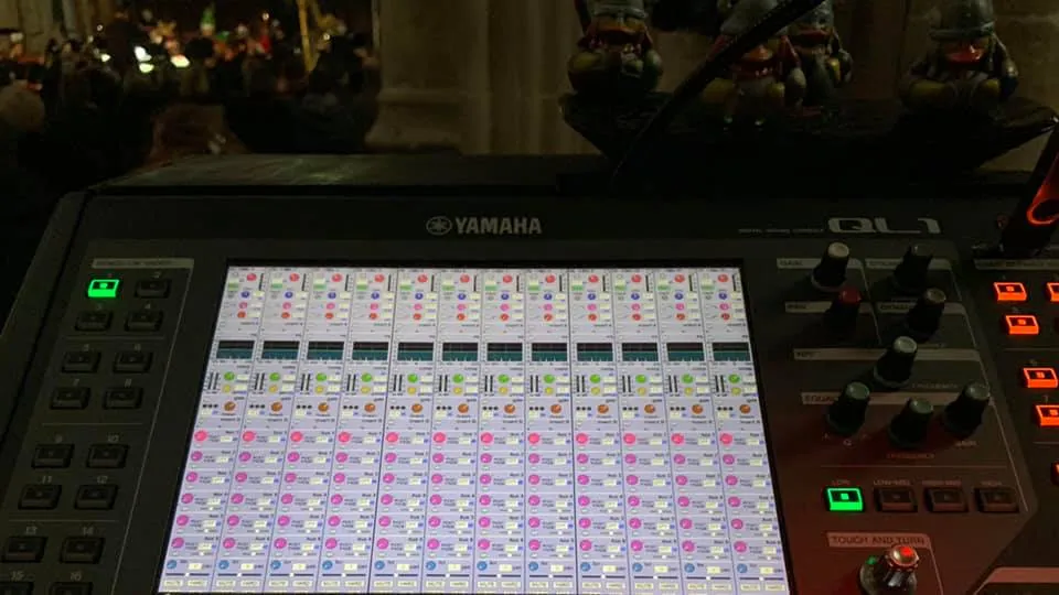

    Es gibt da wohl eine Lösung;)
    Sorry! Ich konnte nicht widerstehen ;)

    Das ist ja der 16 Channel view dort geht sowas nicht oder?
    Ich sehe schon ich muss einmal die Channel 1-32 manuell umändern und dann speichern.

    Entschuldige, das Bild war ein Gag.
    Das ist der Screen einer Digico SD in ein QL Display gebastelt.
    Bei ner SD ginge sowas auf mehreren Wegen. Bei ner Vi über die second Input Funktion und Ganging.
    Bei Yamaha würde mir auch nur Markus‘ Vorgehensweise einfallen ...
