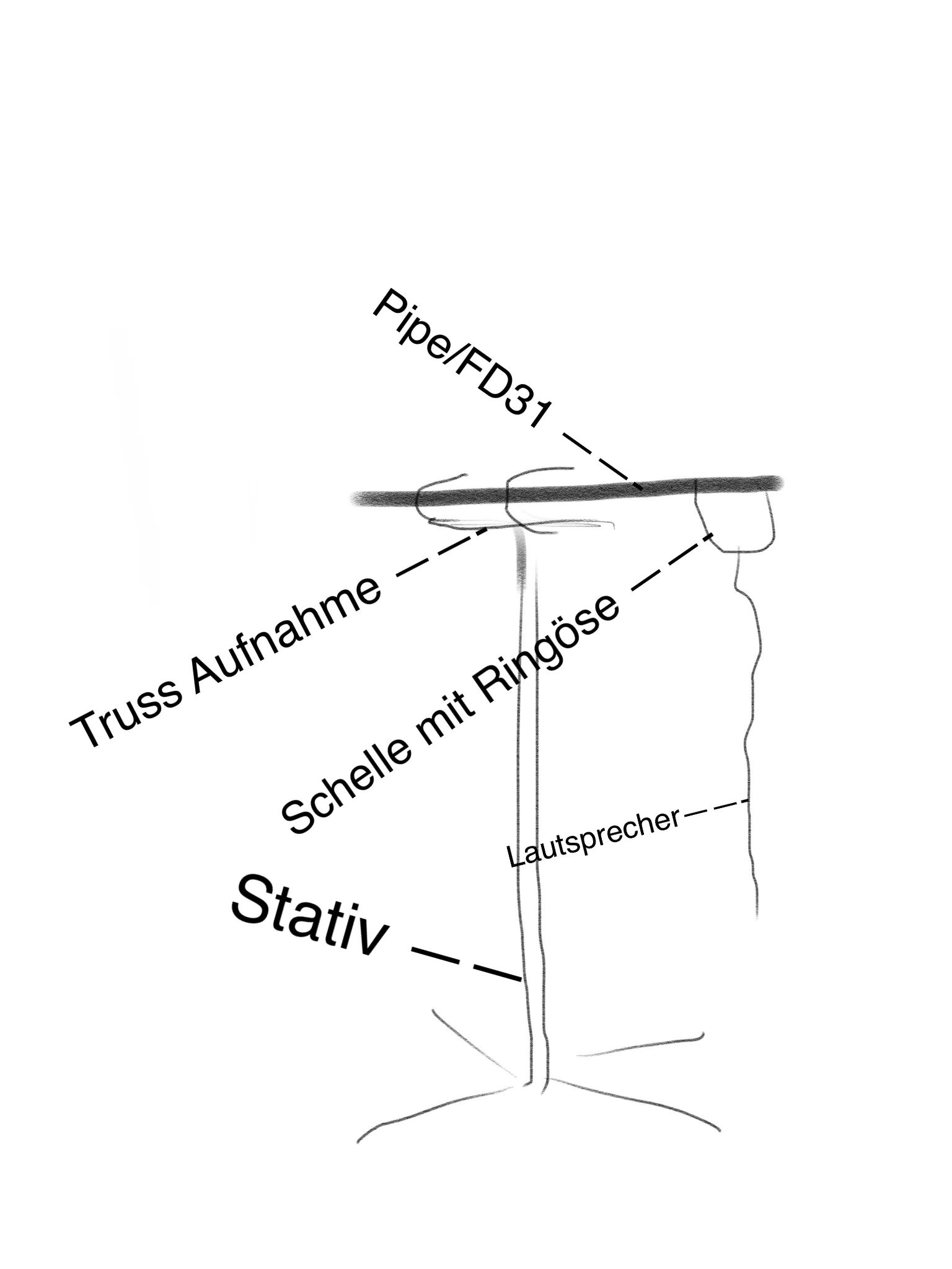

    Ich frage mich gerade welche Optionen es gibt diese ganzen Stangen PAs auf Höhe zu bringen, also JBL CBT oder das Axiom AX12c, aber auch alle anderen die man mit mehreren übereinander zu einer langen Linie verbinden kann.
    In der Regel ist wenn vorhanden die Stativ Aufnahme nur für maximal ein Topteil freigegeben, das macht auch Sinn, wird sonst eine ziemlich wackelige Angelegenheit.
    Fliegen an einer Traverse ist klar, aber ich suche quasi die mini Ausführung der mittlerweile diversen Line Array Tower/Lifte.
    Ich hab mal eben was gezeichnet, Das wäre die ideale Lösung, sowas jetzt in Safe und zulässig wird also gesucht:
    Hat jemand Ideen?

    Wie hoch soll der oberste Punkt werden ?
    Wieviel kg soll da dran ?
    Warum an Liften und nicht direkt an die Truss Bühne ?
    Wenn da 2m Stäbchen dran baumeln, dann eiert das heftig im Wind
    Oder nur für Indoor ?
    Gabel oder Tele Lift ?
    Bei Gabellift würde ich das mit einer Neigungswinkelverstellhalterungskonstruktion, aus Flachstahl, direkt am Liftprofil befestigen.
    Telelifte sind nicht so für einseitige Belastungen gedacht.

    Du willst also auf einem Dreibein Lichtstativ 25+ Kilo mit einem ordentlichen Hebel auf über 3 Meter kurbeln???
    Davon Abgesehen das die Unterkante der LS dann ca. 1,1m über dem Boden schwebt (bei deinem angesprochenen Hercules Stativ), falls das Stativ denn stehen bleibt.

    Ich glaube nicht, dass das Stativ bei Hebel > 50cm noch stehen bleibt. Ich würde sowas definitiv nicht auf solche 3-Bein Lichtstative stellen!
    Und das die Unterkante der LS dann auf 1,1 Meter hängt ist wohl auch nicht so pralle. Es sei denn, Kniekehlenbeschallung ist gefordert.

    Ohne Gegengewicht geht da IMHO nichts. Also baumelt vorne das Stäbchen und hinten das Gegengewicht, Wahlweise auch unter Einbezug des Hebelgesetzes.
    Optisch würde ich es dann als GAU bezeichnen.

    Einfach oben auf einen Trusssteher. In der Höhe flexibel und für draußen mit entsprechenden Bodenplatten auch ballastierbar. Hardware zum aufstellen gibt es ja bei fast allen Herstellern.
    Alternativ mit kurzem Boomarm vor den steher hängen.
    Richtig und das og. Stativ ist ja allein schon wegen der Höhe raus. Zwei von den JBL untereinander sind ja schon über 2 Meter lang. Die Axiom sogar knappe 2,4 Meter. Wer will sowas denn nur knapp 1 Meter über dem Boden haben? Da könnte ich mir das zweite Stäbchen dann auch ganz sparen.

    Kann der obere nicht einfach waagerecht am Stand montiert werden?
  • fabian_cf
    39
    135
    • 14. März 2019 um 10:09
    Zitat von Rebecca
    ... Noch ein Gedanke :
    Du willst einen der Linienstrahler horizontal aufhängen? Oder verstehe ich das falsch?

    Du willst mehrere ~1m Elemente untereinander hängen? Dann muss "das Stativ" ja über 3,5m kommen. Da wäre dann meine Wahl irgendwas gabelliftiges à la Genie ST25 oder so.
    Irgendwie musst du ja den Schwerpunkt noch innerhalb der Standfläche halten UND das Array "curven".
