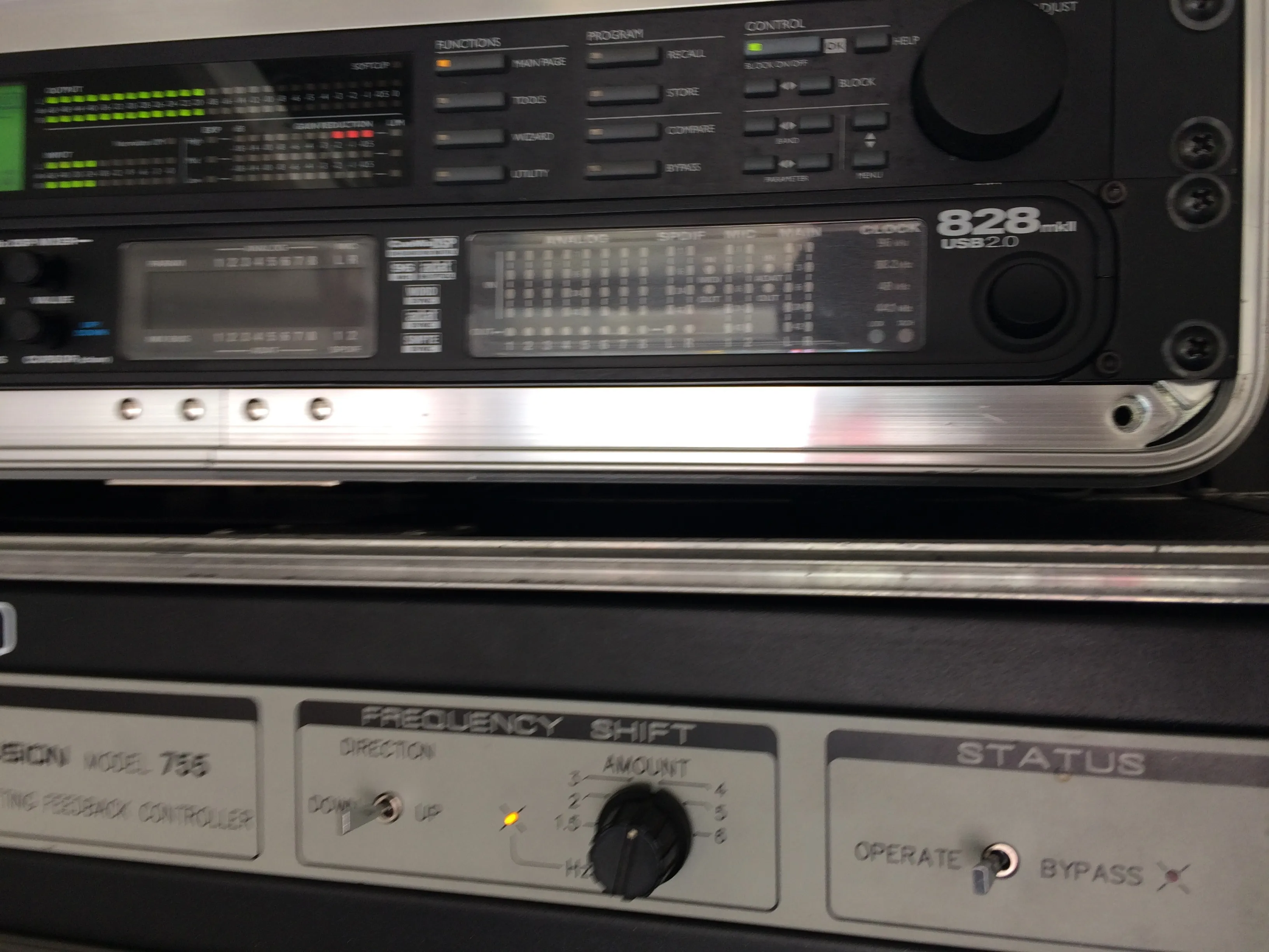

    Ich wusste es mal, mir fällt´s nur nicht mehr ein. In der Typenbezeichnung kam ein "705" oder "755" vor. Ein ziemlich schlichtes 19" 1HE Gerät.
    Edit: Da isser: Polyfusion 755 - Erfahrungen?
    Einmal editiert, zuletzt von niggles (31. Mai 2019 um 13:28)
  • wolferl
    Gast
    • 31. Mai 2019 um 13:15
    Genau, Polyfusion, der war's.
    Wie gesagt, niedrige Latenz, mittelmässiger Klang aber schon so alt, das die Chance, das er während der Show den Geist aufgibt, sehr hoch ist.
    den hab ich in den 90ern mal in ein paar installationen eingesetzt. damals mussten wir den direkt aus USA (oder war es kanada?) importieren. hat für mein gefühl nicht so viel gebracht wie die werbung versprochen hat. wenn er wirklich wirken sollte, hat man das auch schon einigermaßen unangenehm gehört.
    seither hab ich sowas nie mehr genutzt und statt dessen immer versucht, gegenüber den agenturen und fachplanern sinnvollere lautsprecher- und mikrofonpositionen durchzusetzen. das hat unter dem strich viel mehr gebracht ;)
