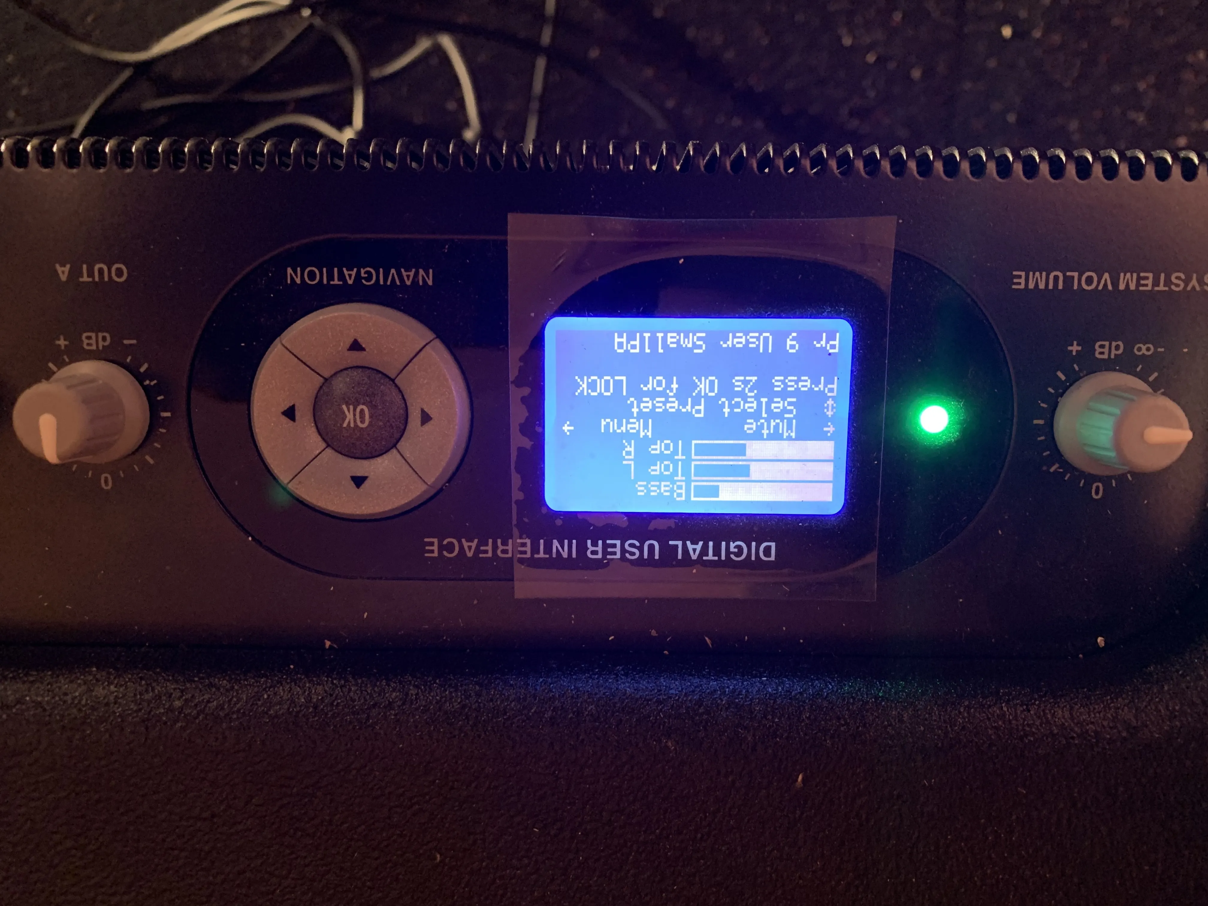

    Hallo Gemeinde,
    Ich hoffe ihr könnt mir helfen bei einem Problem mit meiner PA.
    Es geht um die KME SD6!
    Und zwar ist ja der vss18 sozusagen die Steuerzentrale mit vorinstallierten Presets.Laut Bedienungsanleitung sollte man das Preset User small Pa laden. Gemacht!
    Mein Problem ist nun das gefühlt nichts aus dem Würfel raus kommt und dieser schon sehr stark ausschlägt bei 9 uhr Stellung und teilweise sogar den Limiter anschmeißt:/ Mischpult ist eingepegelt !
    Ich danke euch schonmal im Voraus

    Also laut Beschreibung soll ja das preset 9 vom Werk aus auf die sd 6 abgestimmt sein (2.1) und auch gut klingen, was ich nicht bestätigen kann.. aus dem Bass kommt weder Druck noch Punch . Aus meiner evox 8 kommt der mehr raus ?
    Die Tops sind nicht das Problem die klingen soweit gut...

    Das preset ist eingestellt vom Werk aus, man könnte es verändern und mit einem Factory reset auf die Werkseinstellungen zurück bringen..
    sprich Anlage auspacken, preset 9 wählen und dann sollte sie mit der Standardeinstellung schon klingen (normalerweise)

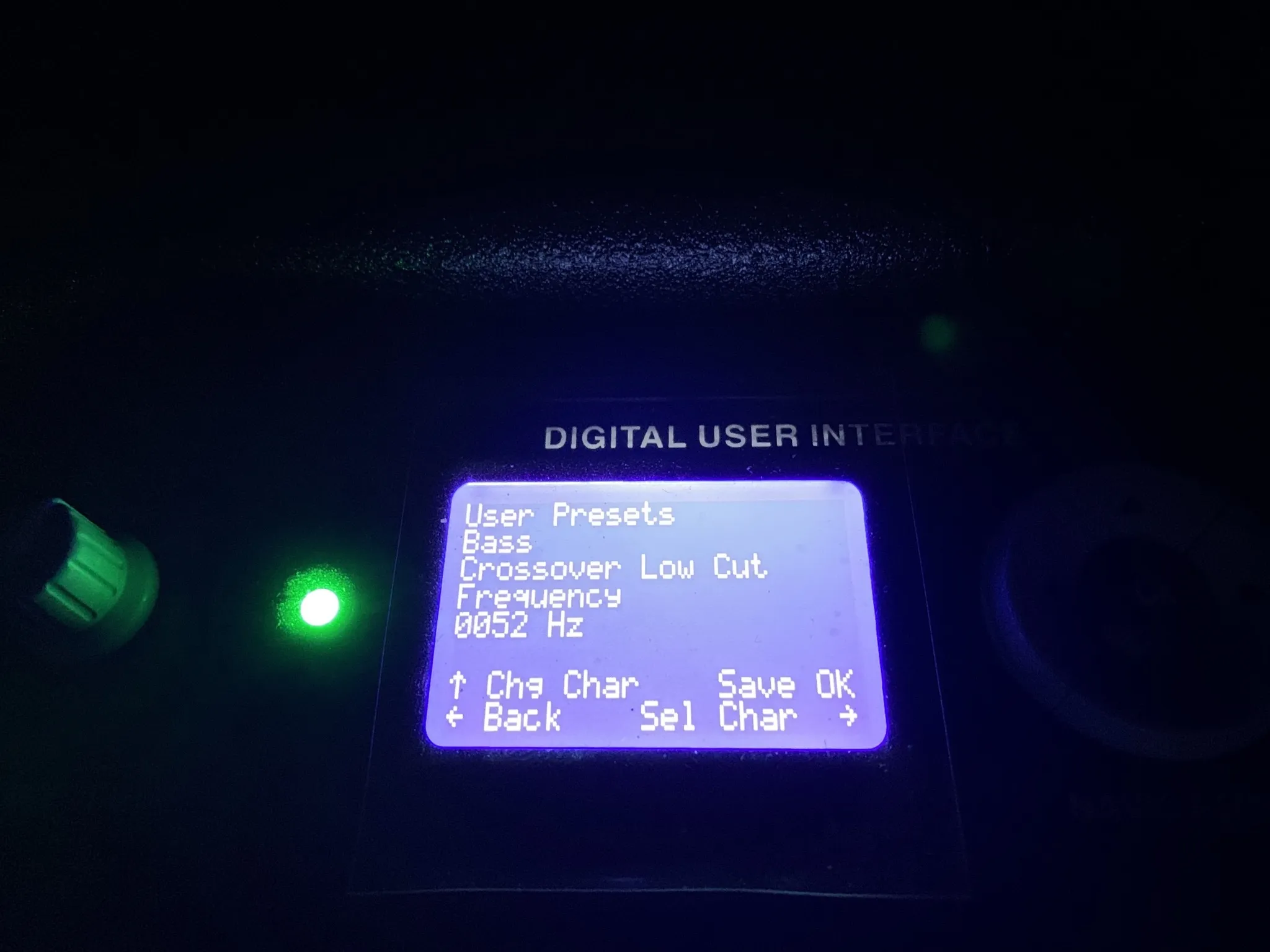

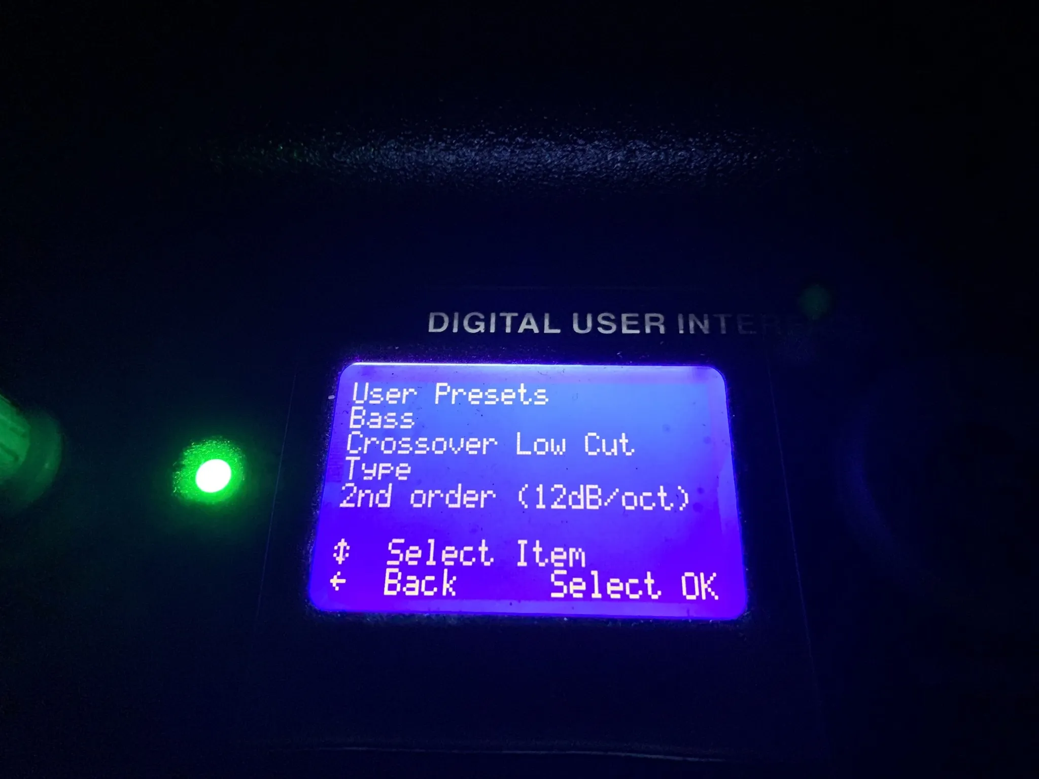

    Issen Witz, langsam bin ich von kme enttäuscht. 4K für die Katz
    Wenn ich noch weiter unten cutte geht er voll rein

    Hättest du nicht noch ein Bild ganz auf dem Kopf machen können?X/
    Was macht der Low Cut im Preset? Kann der deaktiviert werden?

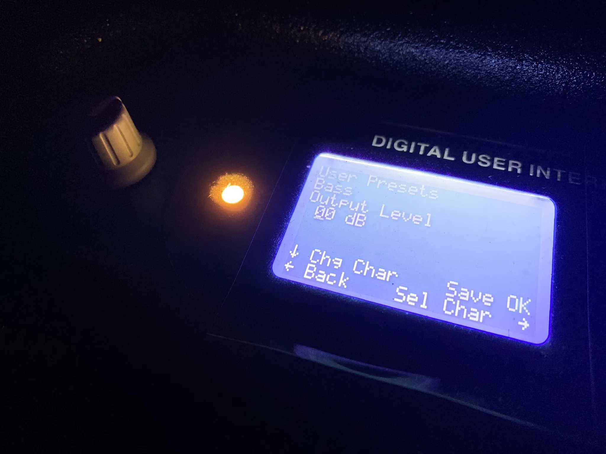

    Hallo.
    Ich habe einen VSS 15 und kann das beschriebene eigentlich nicht verstehen. Da kommt eigentlich schon was raus - Preset kann ich leider gerade nicht sagen, da ich gerade nicht an die Kiste ran komme.
    Aber klicke dich doch mal durch die Menüs wie auf Seite 10/11 im Manual beschrieben, gerade "Output Level"
    Grüße,

    Auf Wunsch gedreht!
    Lowcut kann nicht deaktiviert werden, zumindest nichts dazu gefunden..

    Der Output liegt bei 0db wenn ich weiter runter gehe wird’s auch leiser und noch weniger:/
    Das ist die richtige Frage: ohne eine KME-Anlage bisher in den Fingern gehabt zu haben: Müsste das im Bass nicht ein High-Cut sein? Ich seh jetzt nirgends die Auswahl ob er Lautsprecher über dem Cross-Over spielen soll oder drunter.
    Lässt sich der Punkt bei "Cross Over" ändern?

    Der Low-Cut begrenzt nach unten hin, ein Subwoofer sollte immer sowohl einen High-Cut (zur Abgrenzung Richtung Topteil) und einen Low-Cut zum Eigenschutz haben.
    Der Low-Cut bei 52Hz scheint mir hier aber tatsächlich für einen 18"er recht hoch. Aber ich kenne die KME Anlagen nicht...

    Der Lowcut ist mit bedacht so hoch gewählt damit er nicht noch schneller in den Limiter geht.. laut kme spielt er ab 38hz, Highcut wurde bei 125hz gesetzt.?
