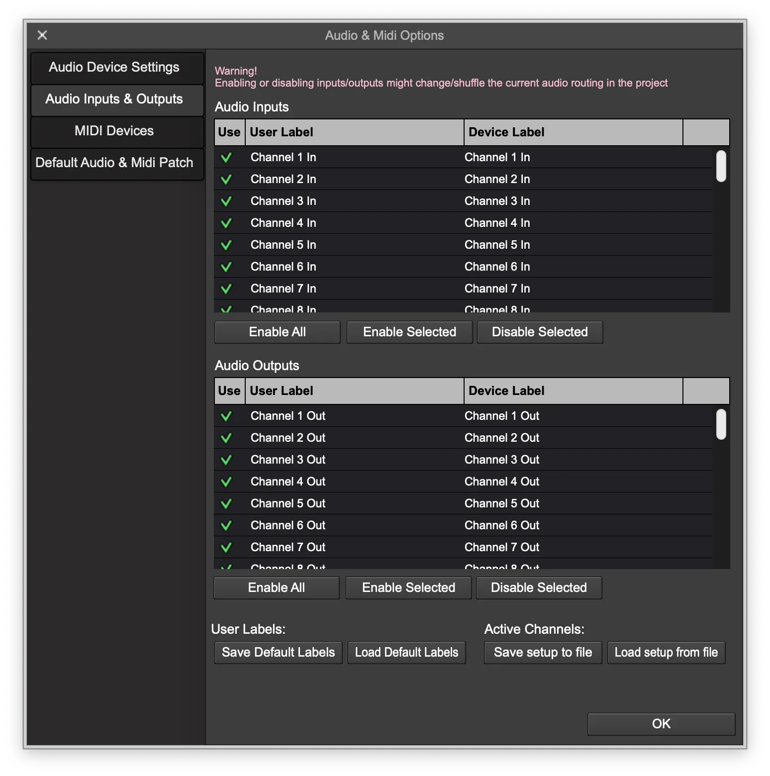

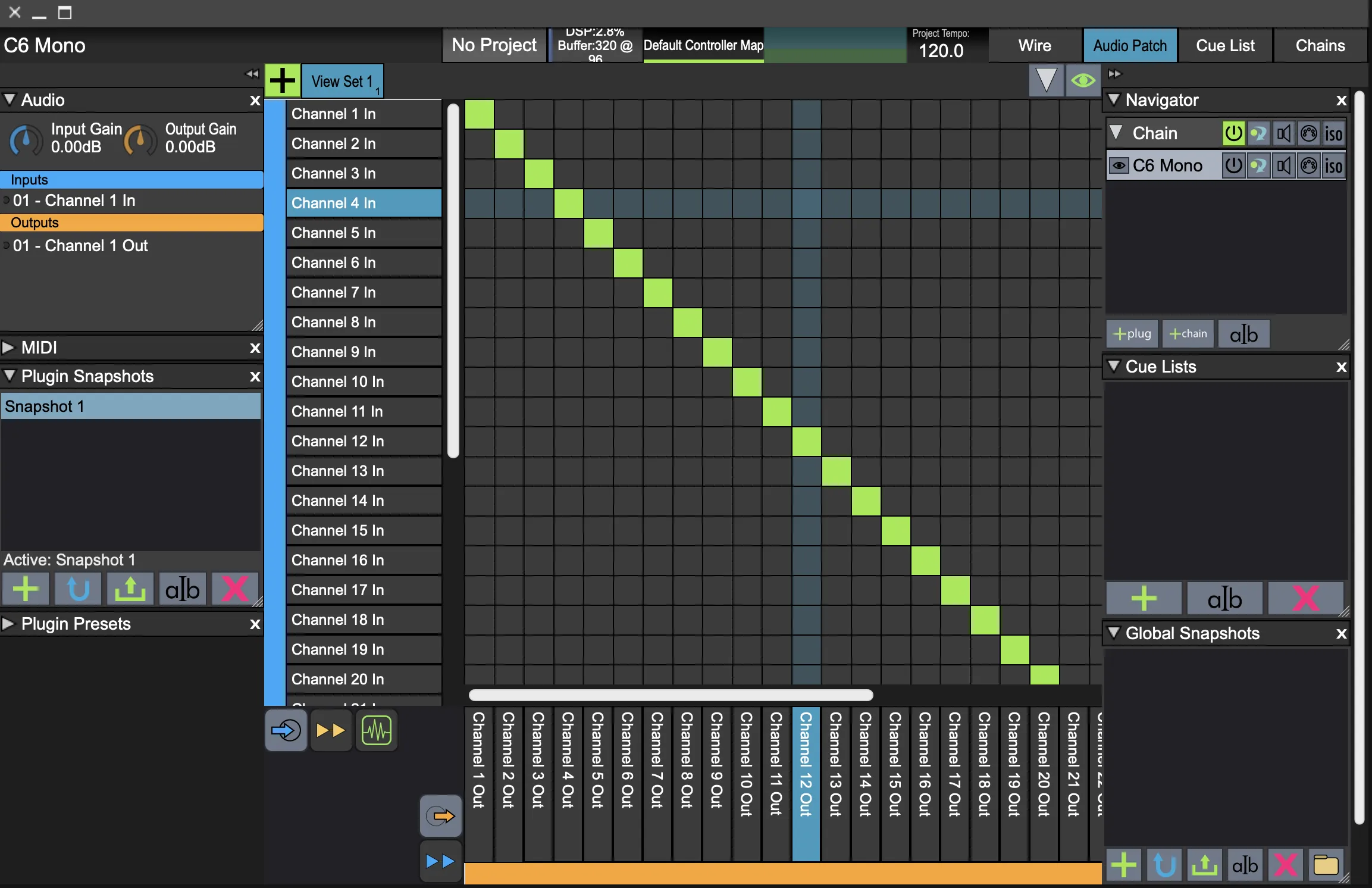

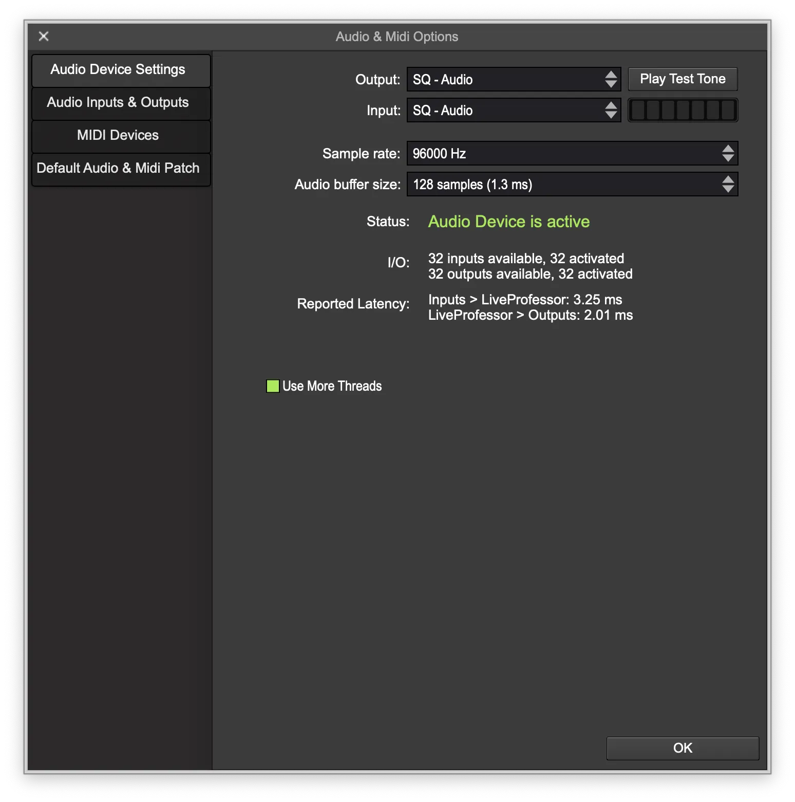

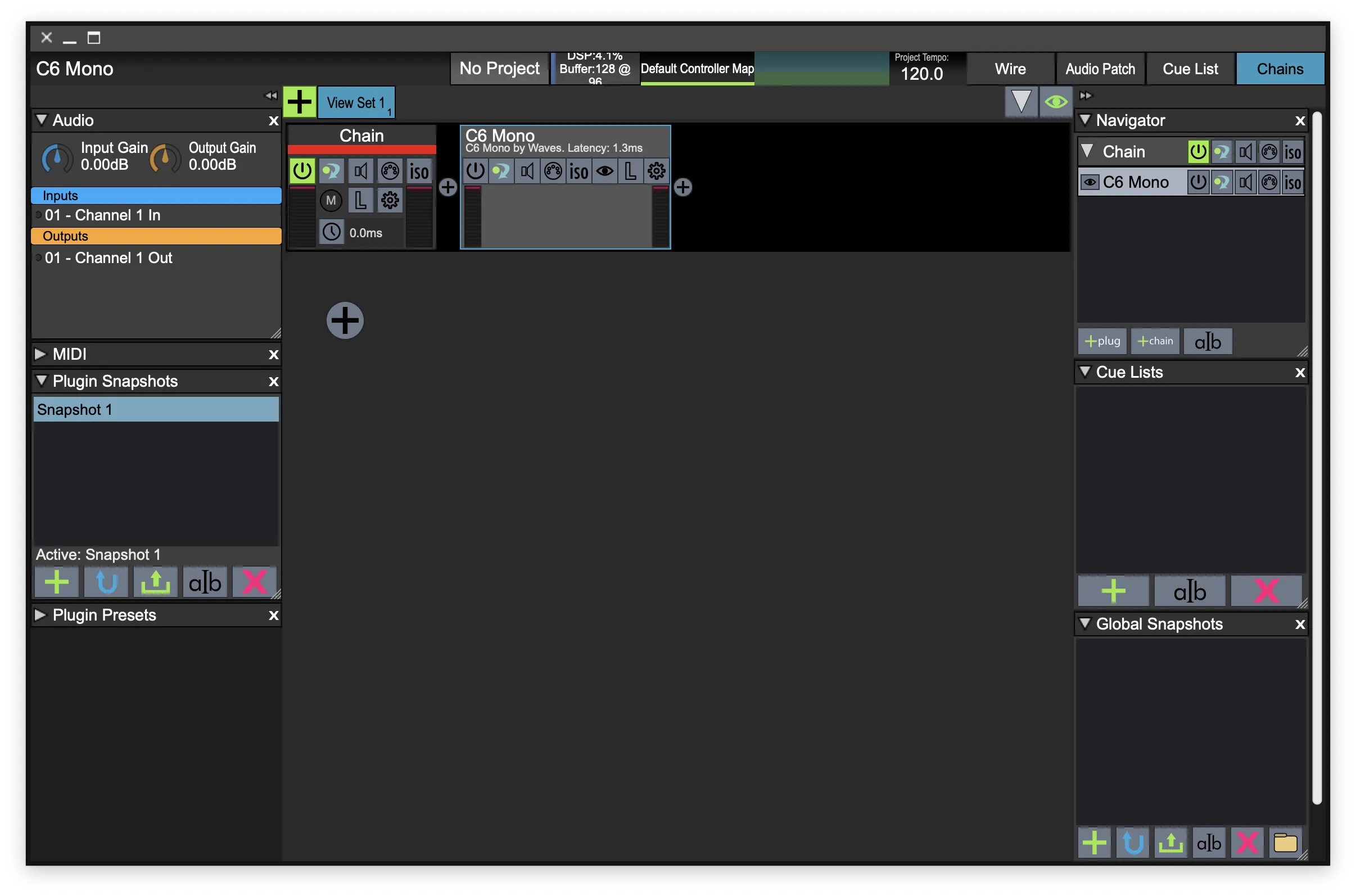

    Ich bekomme keinen Ton in Liveprofessor von meiner SQ über USB rein.
    Bei der SQ habe ich einen Insert gesetzt. Insert send ist USB Output1 und Insert Return ist USB Input 1.
    In Liveprofessor wenn ich auf Play test tone gehe, kriege ich Signal hinter den Insert ins Pult.
    Ebenso bekomme ich Signal ins Pult, bis zum Insert. Jedoch nicht durch den Insert durch.
    Wenn ich alles in Logic öffne und richtig Route, kann ich alles ganz normal benutzen und kriege das Signal durch die Konsole, wie ich will, nur in Liveprofessor nicht.
    Hat jemand eine Idee?
    Anbei noch die Screenshots von den Settings von Liveprofessor. Wo liegt mein Fehler?

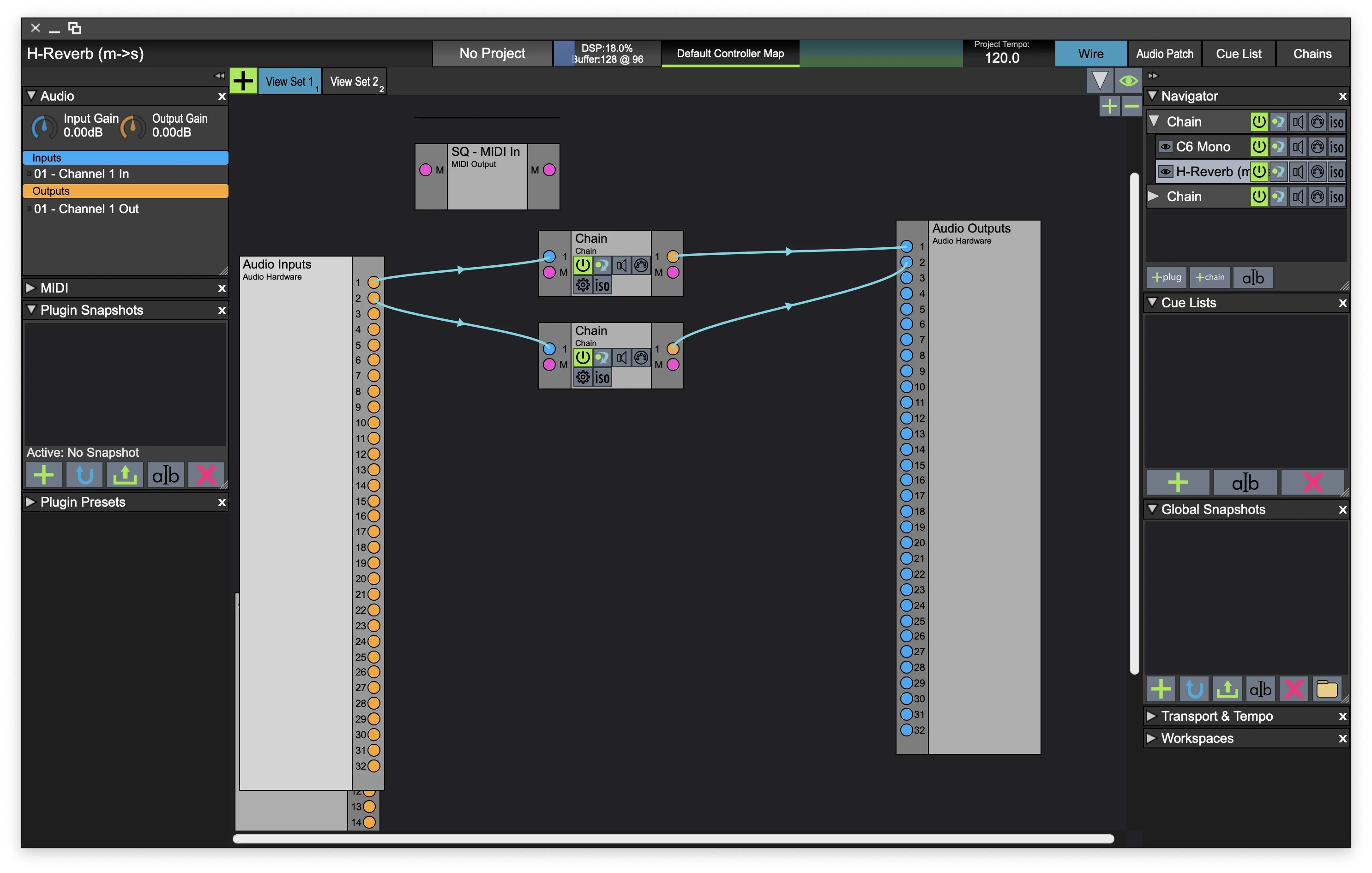

    Wie sieht dein Setting auf der Seite "wire" aus?
  • SQ5
    16
    • 30. Juli 2019 um 01:17

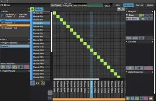

    So sieht mein Routing aus.
    Hab es auch mal versucht, den Channel Input 1 direkt auf Ausgang 1 zu Routen, keine Chance etwas überhaupt in die Software rein zu bekommen.
  • SQ5
    16
    • 30. Juli 2019 um 15:37
    Hat einer noch ne Idee, oder soll ich den Support von LiveProfessor mal anschreiben?
    Danke euch trotzdem schon mal!
    EDIT:
    Sorry Leute, klassische Fall von Anwenderfehler.
    Nach der Installation von Liveprofessor hab ich wohl beim ersten Start geklickt, ohne zu lesen und dabei die Sicherheitseinstellung getroffen, dass Liveprofessor nicht auf das Mikrofon des Geräts zugreifen darf. Damit ist auch jede andere Soundkarte, bzw. Eingang der Soundkarte, gemeint.
    Programm läuft jetzt und wird demnächst getestet, lohnt sich alleine für den H-Reverb von Waves schon.
    Einmal editiert, zuletzt von SQ5 (30. Juli 2019 um 15:55)
