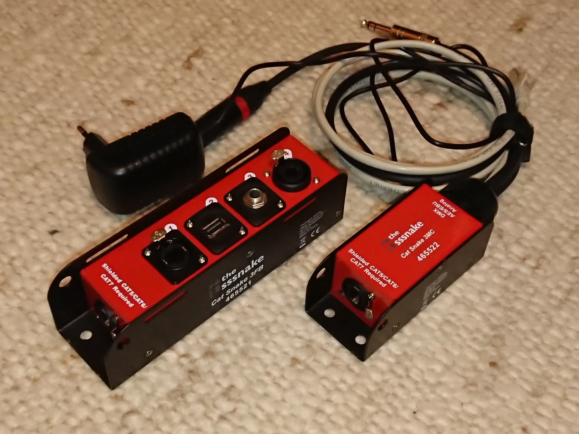

    Außerdem hab ich mir ein Netzwerk + USB-Lader + Talkback + Kopfhörer - over - Ethernet - Adapter gebaut. Den will ich jetzt auch benutzen. 8)

    Bitteschön.
    (Skyper mal kurz wegschauen. Aber ich kauf mir keine teuren Adapter wenn ich günstige Gehäuse brauche. ;))

    Das Bild geht nicht.
    MfG Heini
    5.530
    27.391
    • 17. Oktober 2019 um 20:12
    • #27
    jepp, bei mir auch nicht.
    Da kann ich euch leider nicht helfen. Ich habs im Forum mit dem Handy hochgeladen und kann es sowohl mit diesem als auch am PC sehen. Sowohl vor ner Stunde als auch jetzt. Liegt also an euch.

    Bei mir geht das mit Deinem Bild auch nicht ... mach's doch bitte noch mal über die 'Hochladen' Funktion vielleicht in einer etwas sparsameren Auflösung ...

    Bei mir kommt die Meldung "Seite nicht gefunden".
    Auf Handy und PC.

    Habs oben editiert. Gehts jetzt?

    jepp, jetzt geht es!

    sieht interessant aus!
    für Mic und Kopfhörer benötigt man vermutlich 4 drähte (masse über gesamtschirm).
    wie machst du das mit den verbliebenen 4 drähten für Cat und USB?

    Ich hab einfach Übertrager aus alten Netzwerkkarten ausgelötet und an beiden Enden eingebaut. So übertrage ich die 15V für den USB-Wandler zwischen den beiden Netzwerk-Paaren.
    Den USB-Wandler musste ich noch etwas filtern. Für Linesignale funkioniert das problemlos. Als Talkback gehts so. Hat nen ganz leichten Brum vom Netzteil, der aber verschwindet, wenn man das Mikro abschaltet.
    Erstaunlicherweise brummt der Kopfhörer. Der wird halt auch nicht symmetrisch antesteuert. Aber da kommt noch ein Adapter mit Lautstärkeregler dazwischen. Damit kriegt man die Störgeräusche unter die Hörschwelle gedrückt.
    Getestet mit 50m Belden Cat 5. (Thomann Multicore)
    Mit einem 2m Patchkabel ohne Ethercon brummt es übrigens wie Sau. Da scheint die verbindung des Schirms wirklich ein Problem zu sein. Nur mal als Bemerkung zu ominösen Problemen mit AES50.

    ...ziemlich schnuffig :thumbup:
    Sehr schicke Idee z.B. für M32 Core Nutzer!
    Zum Kabelkommentar natürlich ein ganz dickes HHIHIHIHI. ;)
