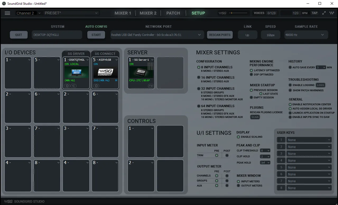

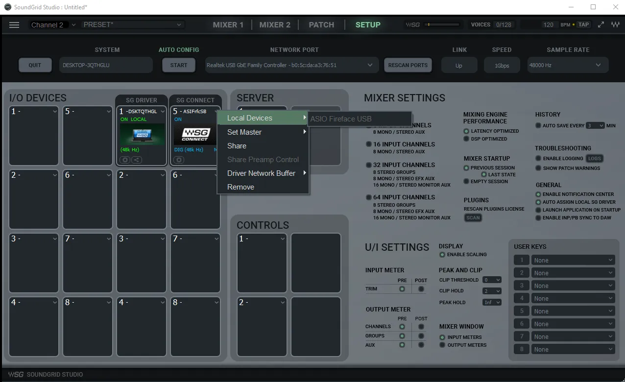

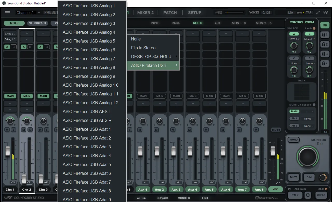

    Dein Server ist im Inventar angelegt ?
    Anbei 3 Screenshots, das Setup besteht aus einer RME UFX, einem mobile Server und dem lokalen Rechner.

    • #38
    Vielen Dank für deine Mühe!
    Genau so sieht das bei mir auch aus.
    Ich habe es mit einem XR18 und einem X32 versucht.
    Auf Windows über ASIO und mit einem Mac unter CoreAudio.
    Mit Logic auf dem Mac bekomme ich die Signale.
    Und mit Reaper unter Windows auch.
    Nur in den Mixer von SoundgridStudio bekomme ich kein Signal.
