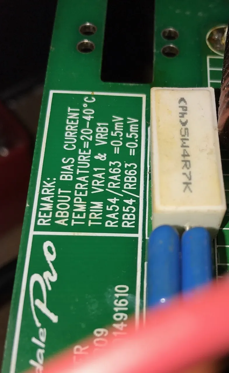

    Ich habe eben mal den Ruhestrom gemessen. Anfangs war der bei ca. 50 mA (11 mV gemessen) und nach ca 10 bis 15 min ist der Strom auf etwa 160 mA (35 mV) gestiegen. Mit dem Multimeter konnte ich keine Wechselspannung am Ausgang messen. Das Boucherot - Glied konnte ich auf der Platine leider noch nicht ausfindig machen.
    Ist es normal, dass der Ruhestrom so stark ansteigt?
    Auf der Platine und im Schaltplan steht (siehe Bild), dass bei Rx 54 bzw. Rx 63 bei 20-40 °C 0.5mV und bei 0-20 °C 0,3mV anliegen sollen. Demnach wären meine gemessenen Spannungen ja viel zu hoch.
    Gruß Niklas

  • Jürgen Klingel
    513
    4.873
    • 30. Dezember 2019 um 20:18
    Wenn angegeben ist, dass es einen zulässigen Temperaturdrift von 0,2 Millivolt auf 40 Kelvin Differenz gibt - dann sind Deine gemessenen 11mV an sich schon viel zu hoch und heizen dem Kühlkörper kräftig ein, dann schafft es die Regelung nicht, den Anstieg einzufangen...bipolare Transistoren haben einen negativen Temp. Koeffizient, die werden besser leitend, je höher die Temperatur ist. Wenn ein gewisser Punkt überschritten ist, geht der Ruhestrom "durch" - das hört erst auf, bei "Protect", oder Rauchzeichen :P
    Ich fürchte, dein Verstärker hat ein Problem...vielleicht kannst Du durch Vergleichsmessungen mit dem Funktionierenden die Ungereimtheiten herausfinden.

    Bei diesen Endstufen würde ich zuerst mal messen, wie hoch die Spannung an den Emitter Widerständen ist? Also die Zement Widerstände....wenn da an einer Seite mehr als 100V zu messen sind, ist die MosFet Umschaltung defekt. Normal wären so um die +/-70V. Dann wäre noch die Messung der +/-15V wichtig, ob halt der Spannungsverstärker noch richtig versorgt ist. An CA28 und CA29 kannst das messen.
    Ruhestrom wird bei dem Gerät über die beiden 2N5551 auf der kleinen Hilfsplatine geregelt. Da der Komparator UA1 (LM883) auch am Bias beteiligt ist, sollte man den im Zweifel einfach mal neu machen.

    Das sind die Emitterwiderstände, die auch im Schaltplan beim BIAS-Hinweis und auf deinem Foto stehen.
    Die sind exemplarisch genannt!
    An jedem Emitterwiderstand der End-Transistoren sollte eine Spannung in diesem Bereich zu messen sein, die Widerstände dienen dazu, die Exemplarstreuungen der Transistoren zu kompensieren. Es werden sich zwangsläufig geringe Abweichungen ergeben - es sollte aber keine gravierenden und vor allem sich schnelle ändernde Ausreißer geben.

    Ich habe nochmal in den Plan geschaut, die Widerstände wären RA47 bis RA63 im linken Kanal, und entsprechend RBxx im rechten Kanal. Die sind nicht zu übersehen - 14 oben und 14 unten. Vorsicht mit der Messspitze - an den Widerständen sitzt richtig Kabumm drauf! Du musst gegen DC Minus messen, dass ist einmal der weiße Kabel und einmal der orange vom Multistecker. Die Ausgangstransistoren haben alle ihre Emitteranschlüsse (der rechte Pin) auf Masse bzw. Lautsprecher Minus. Sozusagen direkt "geerdet". Die Kollektoren takten ja abwechselnd die Elkos leer, wodurch dann als Differenz das Lautsprechersignal gewonnen wird. Bei diesen China Geräten gibt es vereinzelt auch Probleme mit den in Reihe geschalteten Kondensatoren, weil die Platinen Ober- und Unterseite des Elko pcb's manchmal durchgebackene Kontaktierungen zwischen oben und unten aufweisen. Das ist nicht so einfach zu finden, und man muss da schon sehr konzentriert messen, um so eine schadhafte Stelle zu finden. Grundsätzlich müsste man bei dem Kasten das Ausgangssignal mal auf einem Oszilloskop betrachten, um zu erkennen ob beide Amplituden identisch aussehen? Nicht das Dir die Schutzschaltung rund um Q20/21/22 das Signal schief zieht, und die Schaltung dadurch in der DC Symmetrie verschoben ist!?
