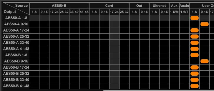

    Die Problemliste:
    a) die OUTs XLR 15+16 auf der S32 sind nicht durch den Summenfader der FOH X32 regelbar.
    b) die Kanalfader der Eingänge 1-18 auf der FOH sind ohne Wirkung, Mute und EQ funktionieren komischerweise
    c) eingehende Signale auf z.b. Kanal 14+15 der FOH landen auch auf Kanal 29
    d) Talkback aus der FOH landet nur auf der Summe der S32 auf LR aber nicht auf den IEM auf XLR 4-8 der S32
    Danke an alle.
    Herzliche Grüße
    Reiner
    Dateien
    Archiv.zip 18,08 kB – 392 Downloads
    1.297
    2.295
    • 19. Februar 2020 um 00:22
    Ich hab mich entschlossen, das hier übers Forum zu machen, wenn Reiner seine Szenen ja auch öffentlich bereitstellt. Dann haben alle was davon...
    Hallo Rainer,
    stellenweise ganz schön verkurbelt, die Settings... ;)
    Erstes Feedback, um deine Probleme zu lösen:
    a) Du hast ganz richtig versucht, AES50 A (wo die S32 dranhängt) Kanäle direkt von AES50 B (FOH-Pult) hinzurouten. Du hast jetzt AES50B 1-8 auf AES50A 9-16 geroutet. Im FOH-X32 schickst du auf AES50A 1-8 Out1-8 raus. Dort wiederum liegen deine Mix-Busse 1-8 drauf. Du schickst also am Ende vom FOH die Mix-Busse 1-8 auf die S32-XLRs 9-16. Du müsstest aber den Main Mix dorthinschicken. Der liegt im FOH-X32 auf Out 15+16. Du müsstest also im X32 Rack AES50B 9-16 auf AES50A 9-16 routen.
    b) Liegt auch an deinem Routing-Fehler aus a). Auf der S32 liegen auf XLR Out 15+16 die Mixbusse 7+8 vom FOH. Das sind Pre-Fade-Sends (vermutlich alte Monitorwege).
    c) Das liegt daran, dass du im X32 Rack auf dem AES50 zum FOH auf den Kanälen 25-32 den Block Out9-16 liegen hast. Damit kommt Out 13 auf AES50 B 29 raus. Das ist im X32 Rack dein FX-Send für den Vocal-Reverb. Dort hast du die Kanäle 14-18 draufgeschickt.
    d) Ebenfalls dein Routing-Fehler aus A. Im FOH-X32 geht das Talkback auf die Busse 1-8. Also auch 7+8, die ja wie bereits gesagt an der S32 auf XLR 15+16 anliegen. Damit ihr es auf die Inears bekommt, muss ein Kanal aus AES50 B auf einen Input des X32 Rack geroutet werden. Dieser Kanal muss dann auf die In Ears gemischt werden.

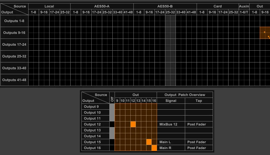

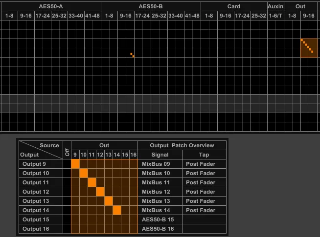

    Lösungsfindung Teil 1: Das X32 Rack.
    Hauptproblem ist, dass die falschen Outputs vom FOH zur Stagebox durchgeroutet wurden. Das neue Output-Routing für die AES-Ports sieht so aus:
    Erklärung:
    AES50 A bringt die Outputs zur Stagebox. Daher liegen hier auf 1-8 die Outs 1-8. Auf 9-16 liegt ein User Block, da ich damit flexibler bin. Dieser liefert auf 9-14 die Outs 9-14 des X32 Rack, auf 15+16 den FOH-Mix, der von AES50 B kommt. Die anderen Blöcke habe ich auf User Out 1-8 gesetzt. In diesem Block habe ich nichts konfiguriert. Dann kann es da auch keine Unfälle geben. Muss man nicht so machen, ist aber wahrscheinlich sicherer.
    AES50 B sendet auf 1-24 die Inputs 1-24 von AES50 A (24 Kanäle von der Stagebox zum FOH). Die restlichen Blöcke habe ich wieder auf den leeren User-Block gesetzt. Dann kommt auch am FOH nix mehr doppelt an.
    Hier sieht man noch das Routing in User Out 9-16:

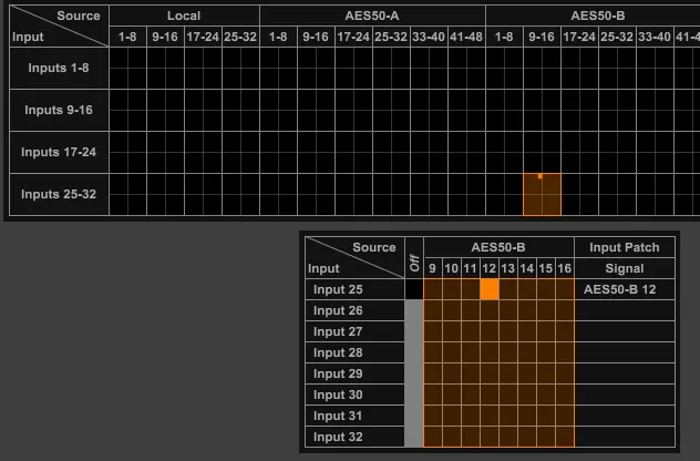

    Die Inputs des Rack sind folgendermaßen geroutet:
    Die Inputs 1-24 bekommen ihre Signale von den ersten 24 Inputs der Stagebox. 25-32 bekommen die Inputs von User In 25-32.
    In User In 25-32 habe ich nur auf 25 einen Kanal (12) von AES50 B geroutet, um darüber das Talkback vom FOH auf einen Kanal zu bekommen. Der Rest ist leer. Hier kann man bei Bedarf natürlich noch andere Signale draufrouten:
    Kanal 25 des X32 Rack dient jetzt als TB-Eingang. Diesen habe ich auf die Busse 4-8 geschickt. Damit wird das Talkback vom FOH in den InEar-Mixen hörbar. Es kann sich sogar jeder selbst einstellen, wie laut er es haben möchte.
    Prinzipiell kann man natürlich das TB auch woanders hinrouten, da ja eigentlich ab Kanal 20 schon nix mehr belegt zu sein scheint. Ich hab es trotzdem mal weiter nach hinten gepackt, damit man die 24 Inputs auch alle nutzen kann bei Bedarf.

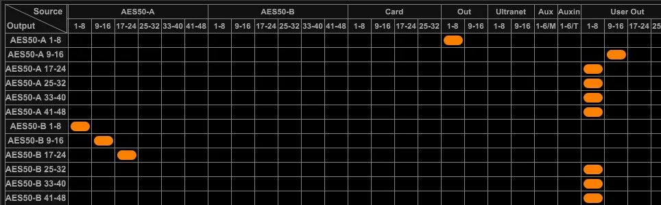

    Und die zweite Runde - jetzt ist der FOH dran.
    Das Input-Routing hat soweit schon ziemlich gepasst. Trotzdem habe ich ne kleine Änderung vorgenommen:
    Die Inputs 25-32 bekommen ihr Signal jetzt von den lokalen XLRs 25-32. Dann kann man am FOH auch mal noch per XLR anschließen und in den Mix bringen.
    Die AES50-Outs habe ich per User Out geroutet:
    Auch hier gibt es wieder einen leeren Block 1-8, um keinen unnötigen Müll auf die Strecke zu bringen. 9-16 liefert die FOH-Summe und einen Bus, über den dann das Talkback läuft:
    Der Rest ist ebenfalls unbelegt.
    Ich habe das Routing für AES50 A und B identisch angelegt, auch wenn Port B gar nicht genutzt wird. Einfach weil dann zumindest die Sends auch auf dem falschen Port schon mal funktionieren.
    Diese Kanäle werden dann auf dem X32 Rack entsprechend geroutet, um die Stagebox bzw. den Talkback-Input zu versorgen.
    Speziell das Talkback könnte man auch direkt im User Routing aus AES rausschicken, ohne einen Bus zu verbraten. Ich habe das trotzdem so gelöst, weil ich erstens nicht genau weiß (kanns gerade nicht testen), ob das Talkback dann noch mit den Tastern geschaltet werden kann (ich vermute nein), und zweitens so über den Bus noch eine Klangregelung möglich ist, falls gewünscht.

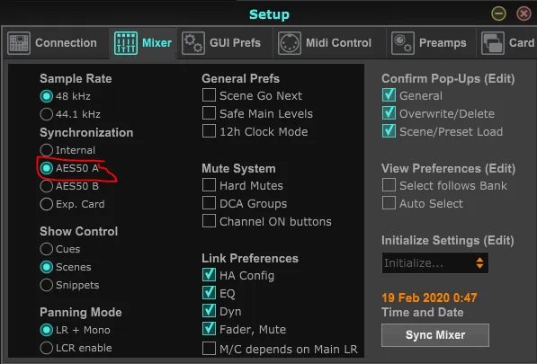

    Das wars am FOH eigentlich auch schon, bis auf eine Sache: Die Sync sollte von Internal auf AES50 A umgestellt werden, da das FOH-X32 seine Clock jetzt über AES50 vom X32 Rack bekommt:
