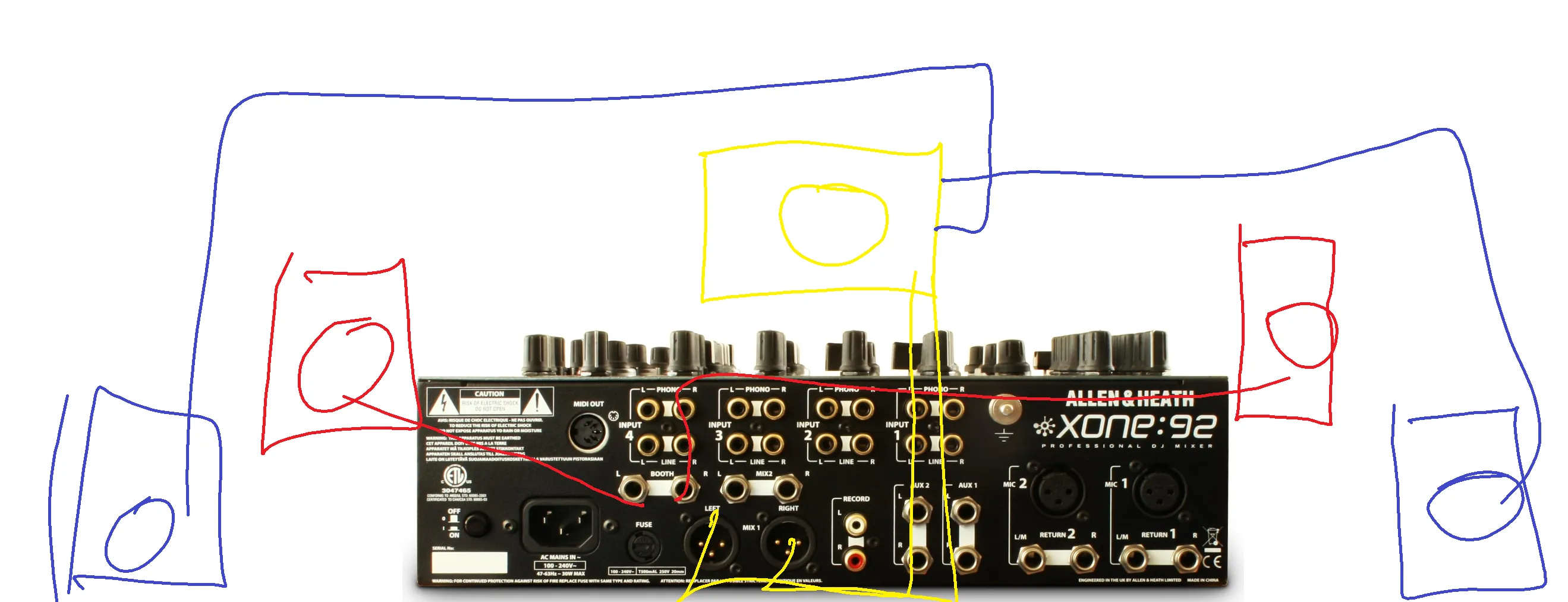

    hallo zusammen..
    ich habe einen kleinen party raum wo ich nach und nach " professionel " ausbauen möchte...
    habe mir letze woche ein XONE 92 Mixer gekauft und nun möchte ich das richtig anschliessen...
    nun zu meiner frage:
    wie würdet ihr die ganzen lautsprecher anschliessen?
    bei dem ausgang booth sollen die Rokkit 8 G3 Monitore dort angeschlossen worden?
    und bei MIX 1 soll der SUB oder meine 2x EV ZLX 15 angeschlossen werden?
    alternativ kann ich die ZLX auch am SUB Out anschliessen.. aber das macht nicht so viel sinn oder?
    momentan habe ich es so angeschlossen wie auf meiner zeichnung ( anhang )
    aber ich weiss nicht ob das korrekt ist... kann es sich jemand anschauen der draus kommt und mir evt verbesserung vorschlagen ?:)

    Wenn du uns jetzt noch die Zeichnung auch anhängst, dann kann jemand draufschauen ;)

    ups hat es wohl mit dem link nicht funktioniet.
    ich denke diese version sollte passen oder?
    GELB: Subwoofer
    ROT: Monitore
    Blau: PA Lautsprecher für Publikum

    • 22. Juni 2020 um 16:04
    jupp

    Kommt drauf an, was Du auf den Monitoren hören willst - ein paar Infos über alles Mögliche liefert Dir der tote Baum, der sicherlich auch bei Dir mitgeliefert wurde:
    * https://www.allen-heath.com/media/1623.pdf

    A&H beschränkt die toten Bäume auf ein Minimum...
    evtl. war da nur ein Quick Start Guide drin
    aber zum Glück gibt's ja diesen Inderned
