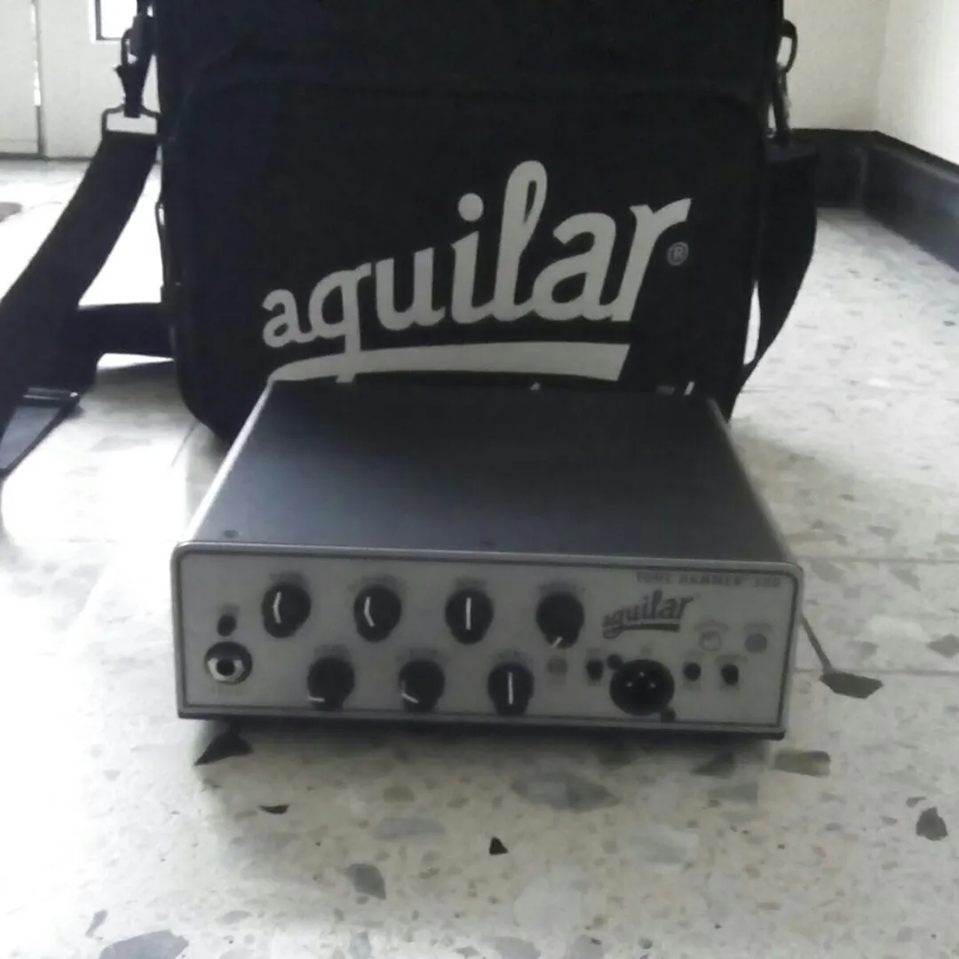

    Ich habe hier die Syrincs Baßbox stereo bzw. mono mit dem 15" als Doppelschwingspule sowie 2 x 8". Jeweils Eminence. Das nannte sich Baßmate. Syrincs ist wohl von Thomann gekauft worden ?
    Dazu den Aguilar Tone Hammer 350 mit DI Box Ausgang. Dazu LTD Bässe
    Das geht bei Bedarf auch ins Backline Rental
    DB Technologies ist ganz nett. Sonst auch EV 15 EKX. https://products.electrovoice.com/na/en/ekx-15p/
