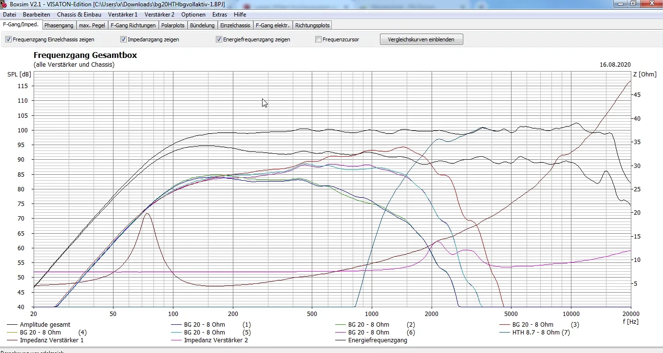

  • studiowork
    Gast
    • 17. August 2020 um 13:15
    Hier der Frequenzgang mit dem Visaton Hochtöner, nur kann der leider zuwenig Maximalpegel
      • 89,99 kB
      • 1.361 × 725
    Einmal editiert, zuletzt von studiowork (18. August 2020 um 00:42)

    Wenn man sich die Weiche von dem Vorschlag ansieht merkt man die massive pegelabschwächung des Hochtöners....
