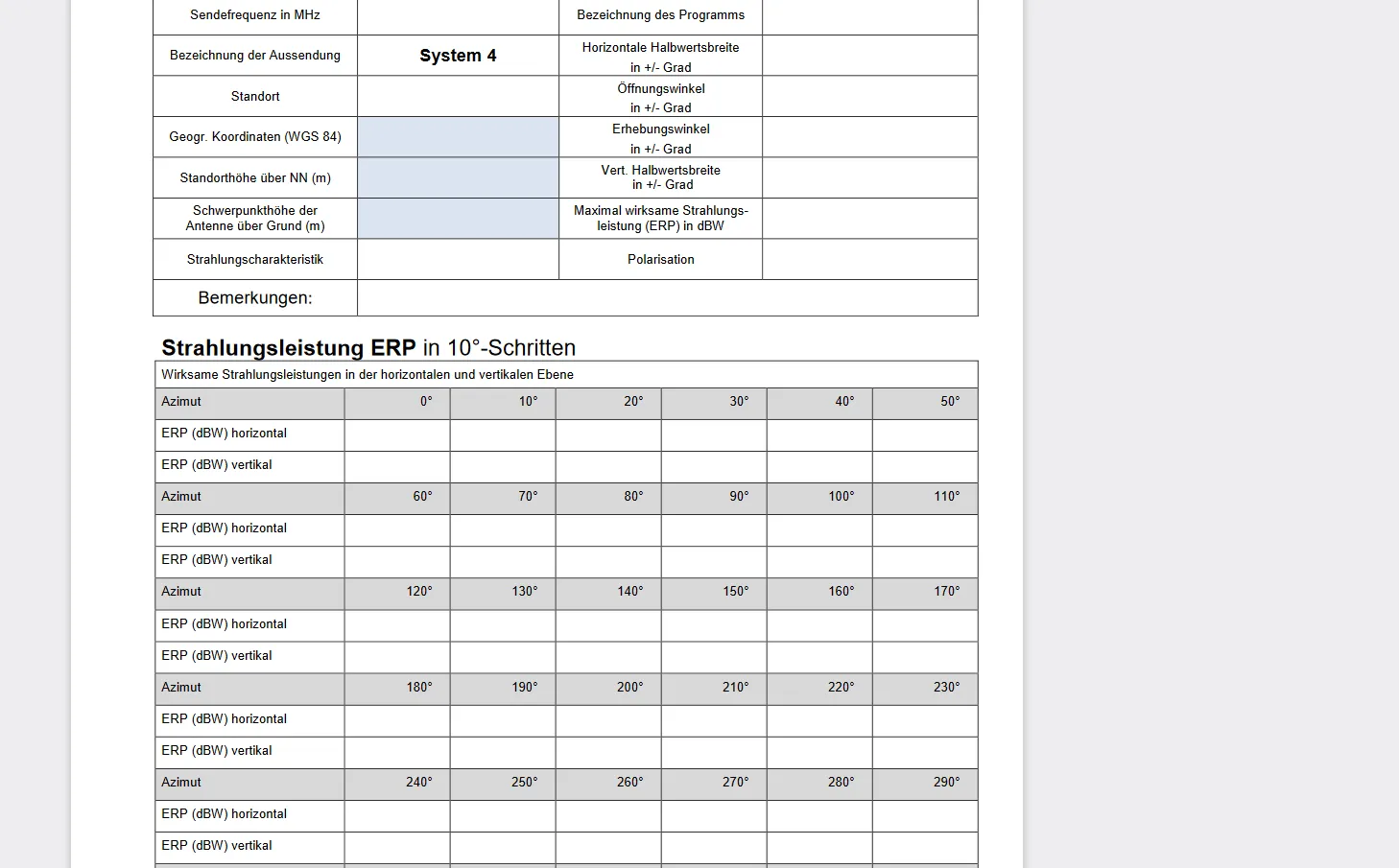

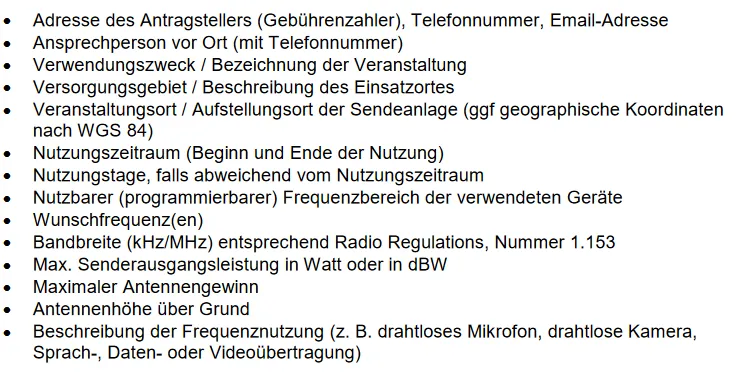

    Nur das wird gefordert:
    und Antenne is:
    Rundstrahler, vertikale Abstrahlung
    passt alles.
  • Techhnikfreak
    62
    237
    • 8. Dezember 2020 um 10:51
    ok kurzzeit nutzung gilt wohl nicht für UKW.
    Jetzt fülle ich das aus:
