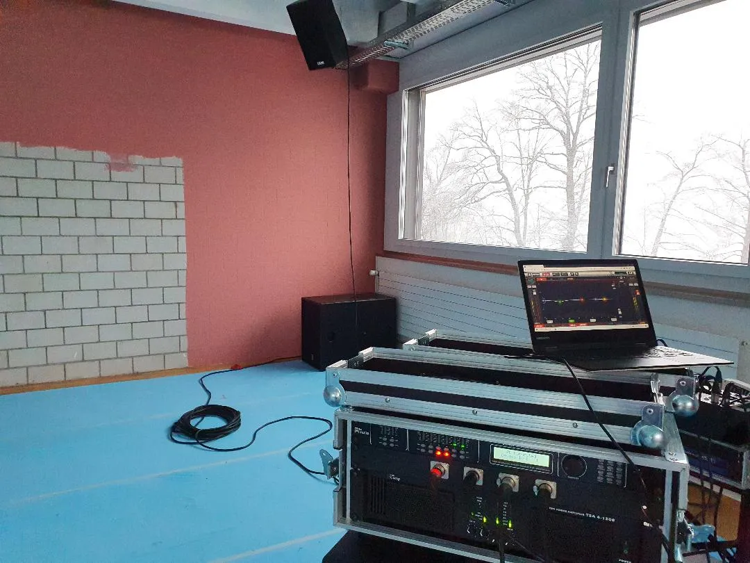

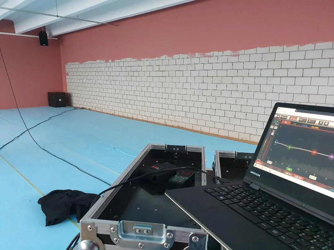

    So, kleines Update. Heute waren wir wieder in der Location und haben das DBA getestet. Ich hatte selber keine kleinen Subs, die sich für den Test geeignet hätten, deshalb haben wir 2 Voice Acoustic Subhörner genommen. Das Ganze gemessen, Delay entsprechend eingestellt und die Phase beim 2. Sub gedreht.
    Der Unterschied, ob jetzt beide Subs oder nur der erste Sub spielen, ist schon recht krass, aber anders als ich gedacht hätte. Meine Vermutung war, dass es mit dem 2. Sub leiser aber definierter klingen würde. Es wurde aber deutlich lauter mit dem 2. Sub. Das Klangbild war aber dennoch definierter als am Anfang. Ich nehme deshalb an, dass es mit einem Sub zu Auslöschungen kommt, die durch die Neutralisierung des 2. Subs nun nicht mehr entstehen und deshalb mehr Druck entsteht.
    Der Kunde war jedenfalls sehr happy mit dem Ergebnis.
    Wir werden also die Installation mit DBA realisieren. Herzlichen Dank an dieser Stelle an B_West für den guten Input!
