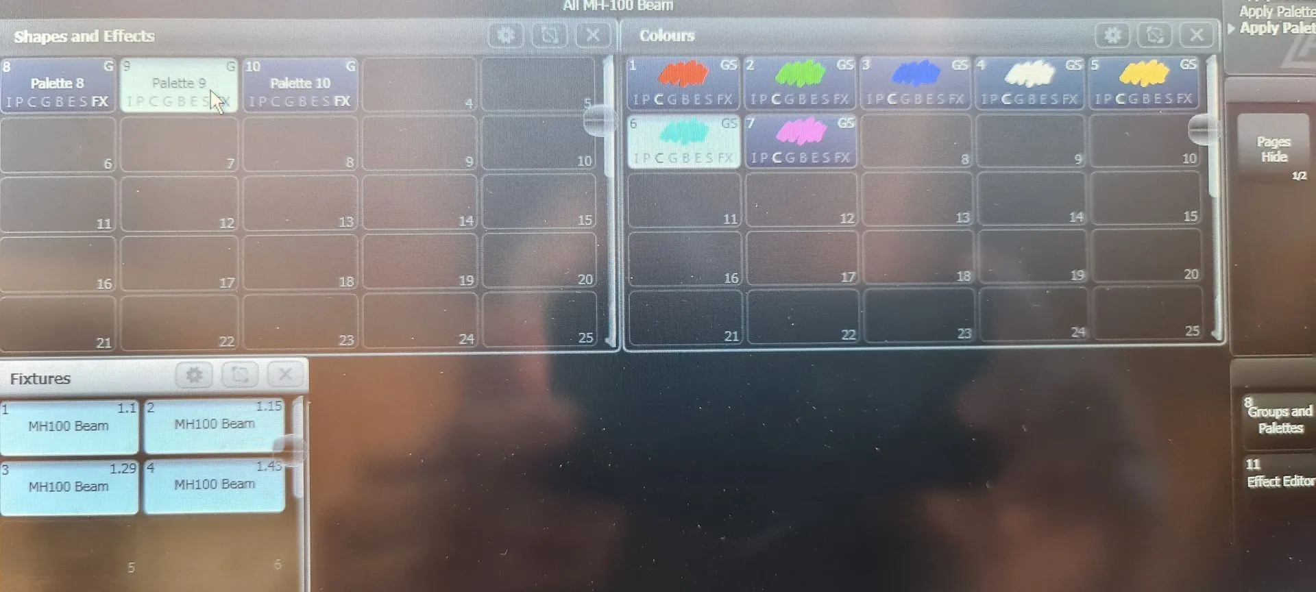

    Heute war ich nochmals im Lager und habe ein paar neue Dinge ausprobiert. Die Bewegungsmuster über Cue-Listen verstehe ich soweit. In den Videos habe ich auch immer wieder die "Workspace Windows" gesehen, die für solche Zwecke eingesetzt werden. Deshalb habe ich heute mal versucht, das so zu programmieren. Einmal habe ich die Farben auf ein Fenster gelegt und auf ein anderes die Bewegungen. Das hat im Prinzip auch ganz gut funktioniert, nur konnte ich die "Shapes and Effects" nicht mehr deaktivieren, ausser mit "Clear" - und dann ist halt alles dunkel. Gibt es da noch eine andere Lösung, die Bewegungsmuster zu "releasen"?

    Das Shapes und Effects Fenster das du offen hast ist für Paletten - also Vorbereitungen zum Programmieren.
    Wähle deine Lampen aus, wähle den Effekt und speichere das Ganze als Cue ab.
    Das bekommst du auch wirklich nur mit Clear weg sonst, da du den Effekt mit den Lampen in den Programmer speicherst.

    Alle Paletten bis auf Shapes und Effekte arbeiten auch als "Quick" Paletten.
    Das heißt wenn du kein Fixture angewählt hast und du klickst eine Palette an machen das alle Geräte die das können.
    Es gibt aber unterschiedliche Arten von Paletten (dafür am besten mal das Manual lesen oder die YouTube Videos schauen...)
    Kurz zusammengefasst:
    Zum einen Global, das heißt es ist nur eine Information abgespeichert (z.B. Rot auf 255), und alle Geräte würden diese Info bekommen.
    Shared: Hier kannst du pro Gerätetyp unterschiede machen - z.B. LED Pars Rot 255, LED Washer Rot 200, Grün 20), ... - um z.B. Farben anzugleichen
    Normal: Jedes Gerät hat seinen eigenen Wert - z.B. Pan Tilt Informationen, so dass alle Scheinwerfer auf eine bestimmte Position leuchten - dabei hat jeder Scheinwerfer unterschiedliche Pan und Tilt Werte.
    Du siehst am kleinen Buchstaben oben in jedem Palettenfenster wie es gespeichert ist (G oder N oder S, ..)
    Wenn du jetzt deine Paletten bei den Farben anschaust siehst du dass es GS (Global Shared, das speichert er automatisch so) Paletten sind.
    Jetzt wähle z.B. mal Scheinwerter Typ A, setzt ihn auf Rot, dann Typ B und auf Blau. Wenn du jetzt 2 Mal in ein leeres Color Palettenfeld klickst hast du eine Shared Palette mit 2 Farben.
    Wenn du dann einzelne Scheinwerfer auswählst, alle unterschiedlich mit den Farben anwählst und die Palette wieder so speicherst hast du eine Normal Palette.
    Live reagieren die unterschiedlich, wenn man drauf klickt ohne einen Scheinwerfer auszuwählen:
    Global Shared setzt das für alle Scheinwerfer um die das können
    Normal setzt das nur für die in der Palette gespeicherten Scheinwerfer um
    So baue ich mir z.B. in meiner Farbpalette die oberste Zeile als Global Shared - das heißt es gilt für alle Scheinwerfer.
    Darunter mache ich mir pro Scheinwerfer Typ eine normale Palette, so dass sie nur von den von mir gewünschten Scheinwerfern umsetzt wird.
    Danach erzeuge ich ein paar Shared Paletten mit Farbkombinationen.
    So habe ich ohne etwas auszuwählen mit einem Klick die Möglichkeit alles auf eine Farbe zu setzen, eine Farbkombination abzurufen oder aber nur eine Gruppe Scheinwerfer in eine Farbe zu bringen.
    Wenn du die Shapes Palette nutzen willst musst du immer Scheinwerfer auswählen davor.

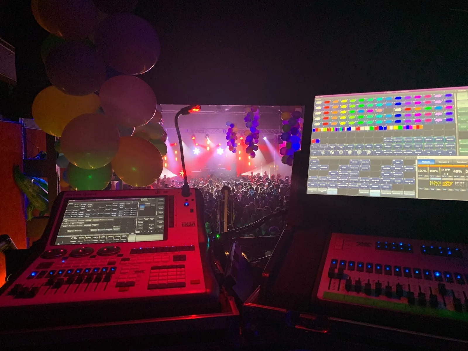

    Für die Effekte öffne dir das Fenster "Playbacks" / "Speicherplätze".
    (Ist auf meinem Foto auf der rechten Seite zu sehen)
    Dorthin kannst du dir Cues auch einfach direkt speichern. Einmal draufklicken an, wieder draufklicken aus.
    Damit kann man Effekte auch super vom Bildschirm aus abfeuern.
