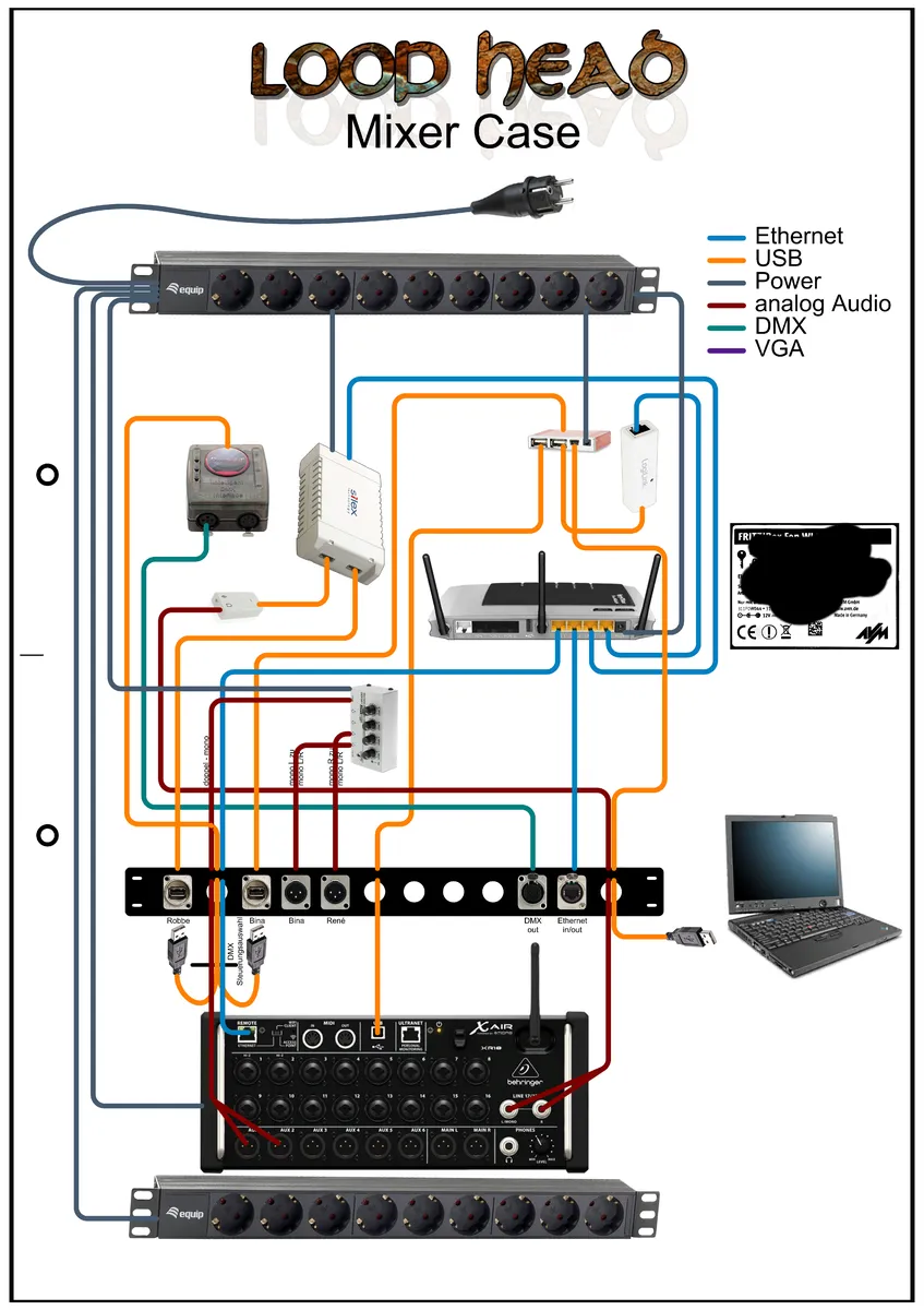

    ich habe für exakt diese Änderung einen Silex LAN zu USB Konverter nebst einer Soundkarte im XR18 Rack.
    Damit kommt das KopfhörerSignal zum FoH und Pausenmusik nach vorn (Aux in)
    Funktioniert seit Jahren zuverlässig.
    Geht auch mit dem internen Interface im 2x2 Modus. Das verwende ich jedoch für einen Multitrack Zuspieler direkt auf der Bühne.
    Hier noch ein leicht veraltetes Schema:
    (Das Kabel von Kopfhörer Ausgang zum USB Audio-Interface fehlt und es ist das alte Interface dargestell - mittlerweile hab ich da so ein UCA 202 drin, auch der IEM KHV ist inzwischen was ordentliches).
    Einmal editiert, zuletzt von ERICH (11. Mai 2021 um 11:13)

    Das schaut interessant aus. Leider finde ich die Silex Teile aber immer nur mit USB Anschlüssen. Kann man den Kophörerausgang vom X-Air18 als Ausgang auf den USB Anschluss legen?
    Ich stehe gerade auf den Schlauch. =O

    schau nochmal genau hin - da ist im Bild und im Text eine Soundkarte dazwischen ;)
    Am Laptop kommen dann die Playbacks aus Winamp und das KopfhörerSignal wird mit eine software - Audio Brücke an die KH Buchse ausgegeben.

    Ja, das ist jetzt klar und wird sicher die beste Lösung werden. Da brauche ich nur versuchen auf der FOH Seite dem Raspberry die Soundkarte beizubringen und kann dann den Audioausgang nutzen. An die Möglichkeit über das LAN auch gleich den Zuspieler zu machen finde ich genial. Jetzt habe ich es mit der Fernbedienung von VLC gemacht. Also würde sich da der SILEX DS-510 am besten eignen, oder welchen hast du verwendet?

    Ich schick wie im Bild zu sehen auch gleich DMX mit raus.
    Per Midi geht an dem Teil auch sehr viel nützliches leicht umzusetzen.
