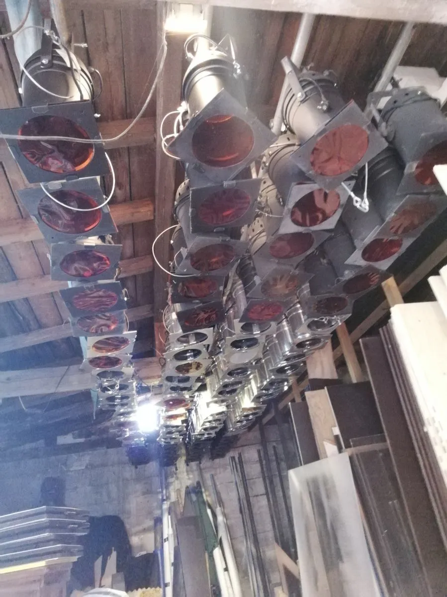

    DAS kann einen erschlagen :D :
    1.600
    2.293
    • 7. Juni 2021 um 06:18
    Ist das die Licht- und Wärmeanlage für ein Indoor-Gewächshaus?
    2.467
    7.129
    • 7. Juni 2021 um 09:34
    *lach* :D:D
    ...nee - ein Teil des Winterlagers für die PAR-Kannen - an der Decke hängend stehen die nicht im Weg rum 8)
