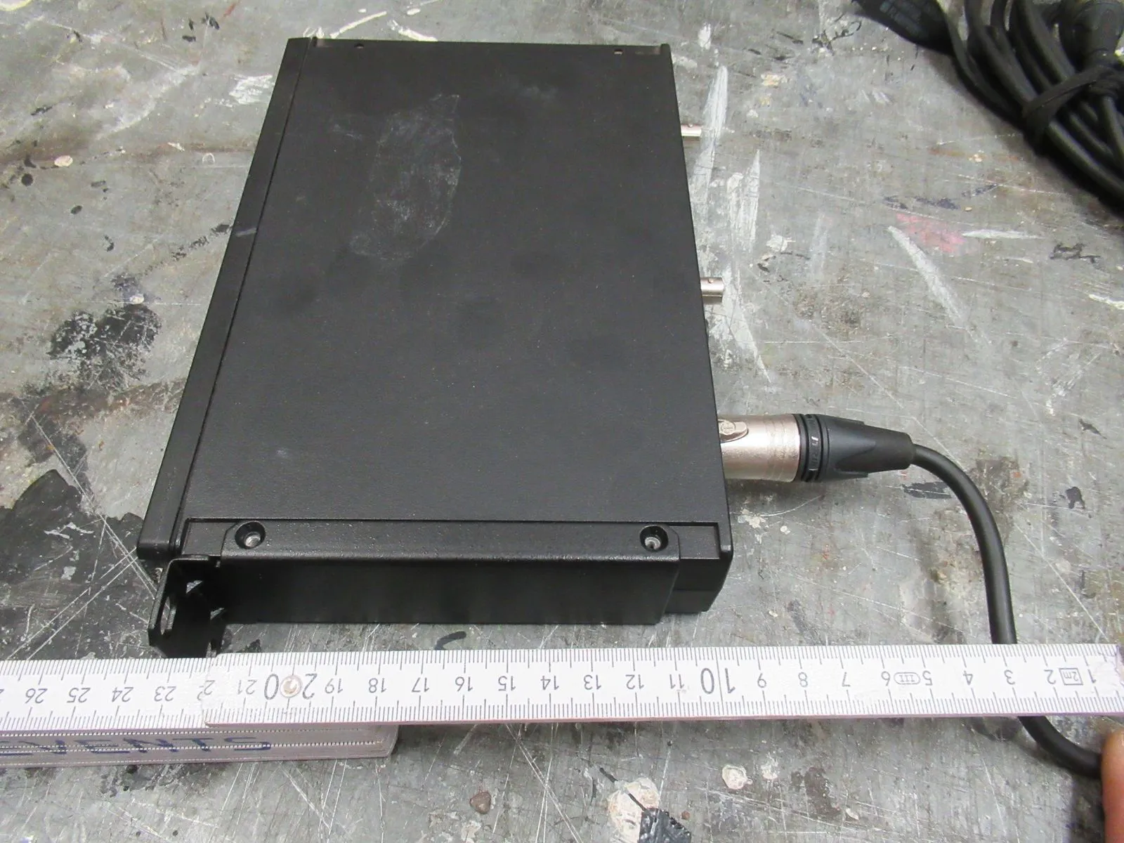

    Hier 'mal zum Beispiel 'n 1HE 9,5" Funkempfänger Shure mit angestecktem Kabel:
    ...braucht schon knapp 24cm mit 'nem Neutrik-Stecker und akzeptablem Biegeradius. Dann mußt Du ja auch noch hinkommen zum Einstecken, bzw. falls was sein sollte (Netzteil tauschen, Stecker lose, Kabel defekt, Schalterchen umlegen, etc.)
