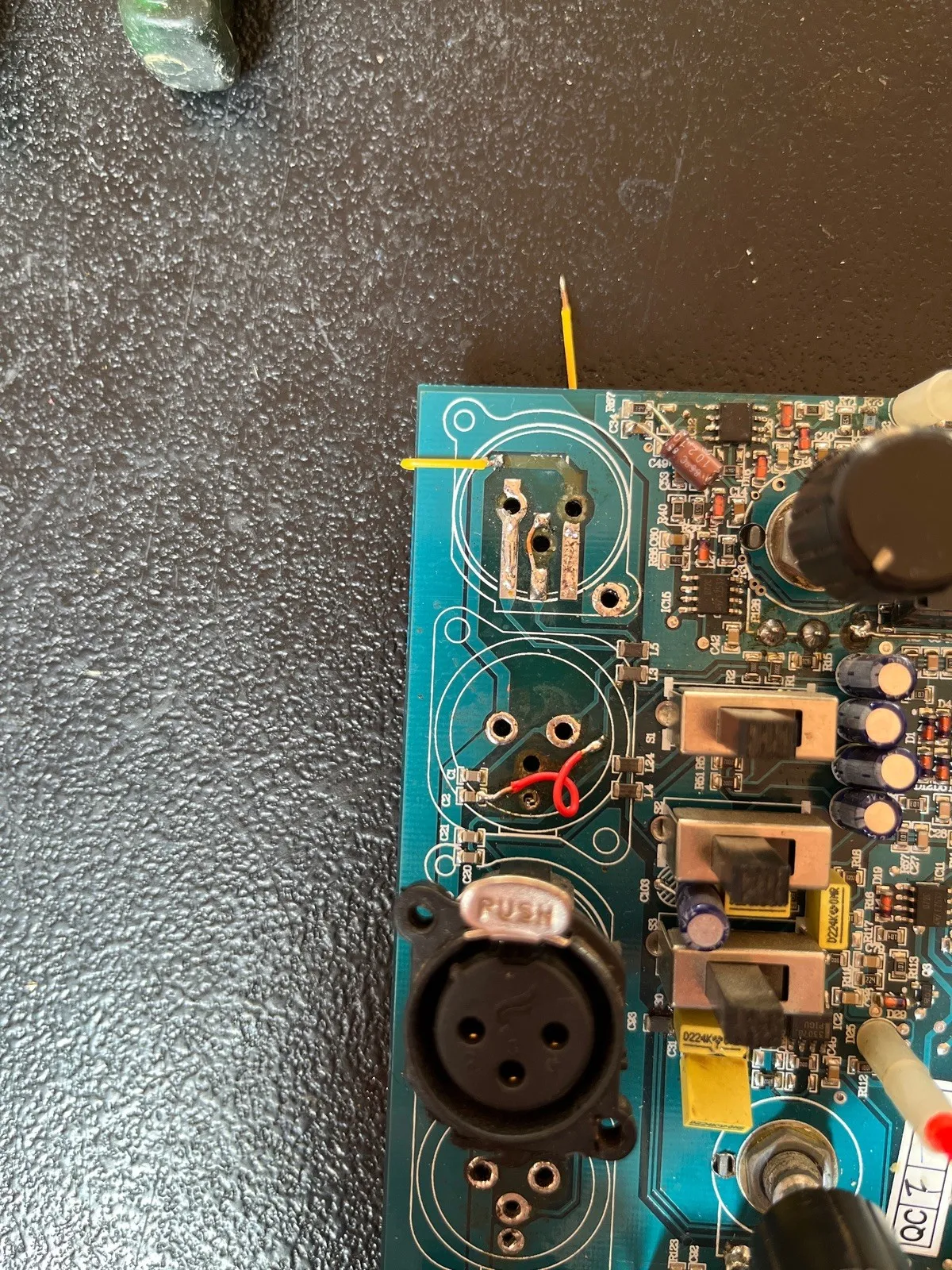

    Also ich habe heute mal angefangen.
    Bei der Vertärkerplatine waren zwei Spulen etwas angebrannt.
    Hab diese ausgetauscht und schon ist das "clipping" weg.
    Auch waren etliche Lötstellen nicht schön bzw. einfach schlecht, habe die dann alle neu verlötet.
    Musste allerdings feststellen dass die Platine für Audio Input/ LOOP THRU und Regler etwas gelitten hat.
    Die Leiterbahnen lösen sich/ fehlen zum teil schon bei den XLR Buchsen.
    Hab das ganze mal mit Drähten verlötet, funktioniert aber mit einem Störsignal.
    Stecke ich das XLR Kabel an der Platine ab, ist es weg?
    Es wird wahrscheinlich kein ersatz geben richtig?
    Oder hat jemand zufällig was rumfliegen?
    1.025
    10.336
    • 25. Februar 2022 um 21:14
    du solltest dich vielleicht an eine der freien audio reparateur buden wenden. alternativ mal schauen ob es bei dir noch einen radio und fernsehtechniker gibt.
  • GhostPants
    • 25. Februar 2022 um 21:38
    Nicht unbedingt, habe jetzt die Leiterbahnen gegen ein Draht ersetzt und es funktioniert.
    Muss morgen eine neue XLR Buchse besorgen und dann wären die Eingänge wieder brauchbar.
    Den Loop THRU lass ich weg da ich den sowieso nicht benötige. (evtl. später noch ergänzen)
    Meine PA ist eh Passiv, nur konnte ich den Aktiven Sub günstig ergattern und wollte ihn auch für kleinere feiern haben da er eben Top und Monitor Ausgänge hat ^^
    Jetzt habe ich nur das Brummen noch als Problem...
    Da finde ich leider keine Lösung. :rolleyes:
    Allerdings sollte sich jemand finden mit einem Datenblatt dazu wäre das super, da es bestimmt noch mehrere gibt die diesen Sub besitzen ohne jegliche info dazu.

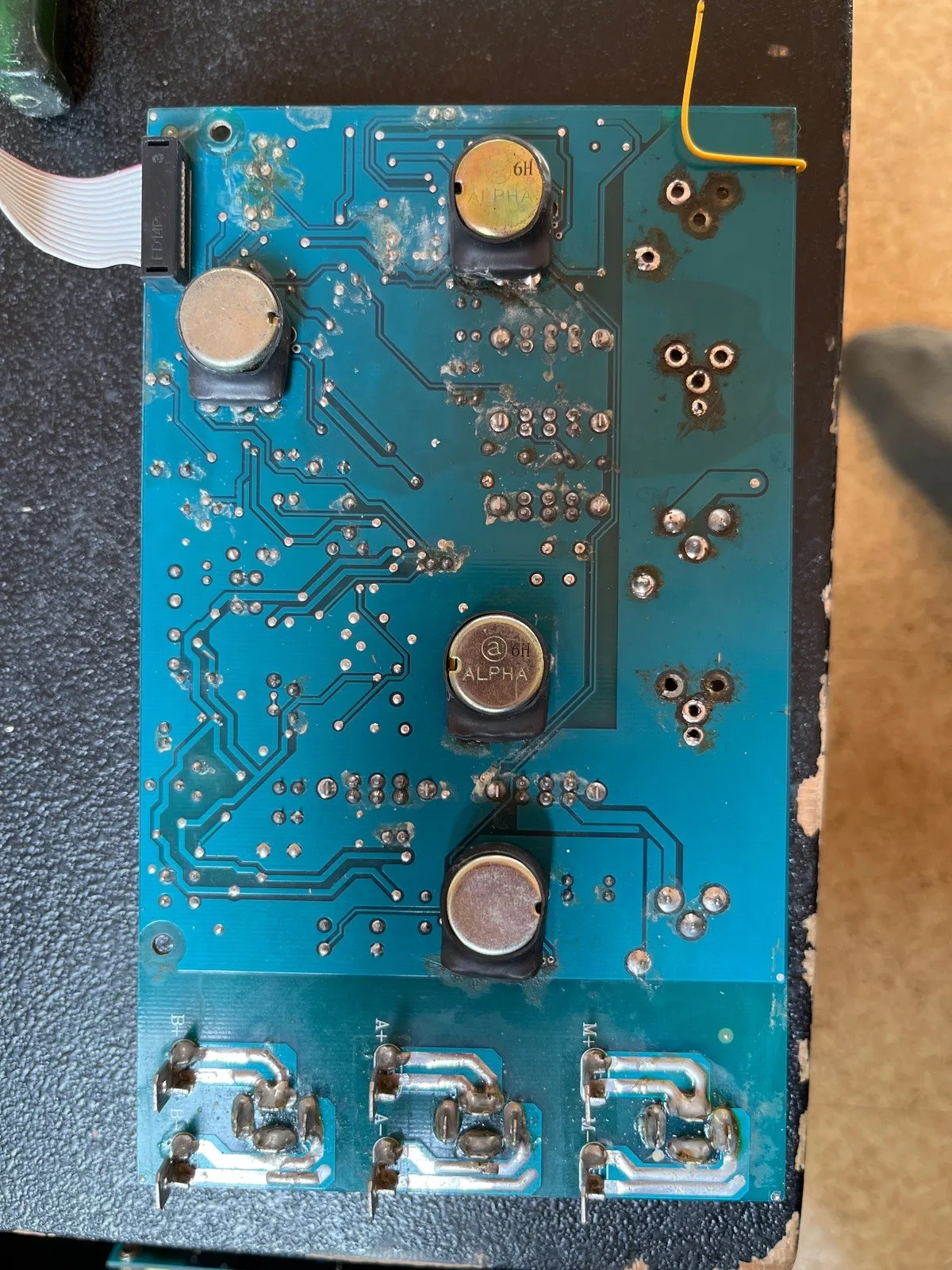

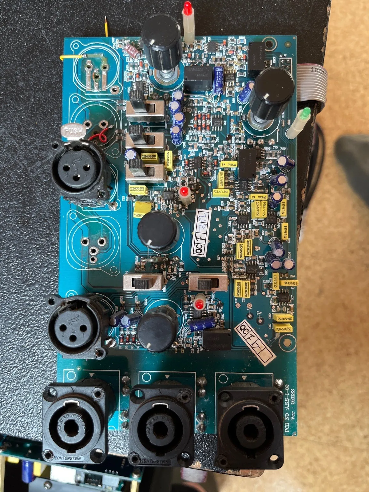

    Wenn es brummt fehlt bei deinen XLR-Geschichten wahrscheinlich irgendwo eine Masse.
    Mach doch mal ein paar ordentliche Fotos.
  • GhostPants
    • 6. März 2022 um 10:49
    Hallo, sorry für die späte Antwort.
    War nicht zuhause.
    Hier mal ein paar Bilder:)
  • GhostPants
    • 8. März 2022 um 20:37
    Hab heute die XLR Buchse bekommen und aufgelötet.
    Funktioniert soweit bis auf das Brummen...
    Sobald ich XLR einstecke habe ich auf allen anderen Lautsprechern die auf einer anderen Endstufe hängen ein Brummen.
    Drehe ich den Sub an Kanal A und B auf maximal, ist dieses Brummen auch zu hören wenn nichts am Sub angeschlossen ist.
    Es kommt also vom Subwoofer, hat jemand einen Tipp wo ich anfangen kann zu suchen?
    Bzw. lässt sich das anderweitig beseitigen?
    2.189
    6.102
    • 9. März 2022 um 08:53
    Ich hatte mal ein solches Phänomen als ich eine CPD12 an einen Stinger Sub angeschlossen habe. Aber nur bei Unsymmetrischer Speisung, wenn ich mich recht erinnere. Habs nicht weiter verfolgt.
  • MatzeRockt
    312
    2.373
    • 9. März 2022 um 09:19
    Da das ja eine doppelseitige Platine ist und auch einige Lötaugen schon abgerissen sind. Hast du überprüft ob wirklich Pin1 aller XLR saubere Masse haben und die restlichen Pins Durchgang?
  • GhostPants
    • 10. März 2022 um 12:20
    Daran hab ich nicht gedacht, danke dir:)
    Sobald ich mehr weiß geb ich Bescheid:)
  • GhostPants
    • 10. März 2022 um 23:03
    Servus, also das Problem war wie gesagt GND….
    Die Platine mit XLR Anschlüssen bekommt GND von der Eisenplatte an der alles aufgebaut ist. Allerdings wieso auch immer fehlte da Masse.
    Der GND von den XLR Anschlüssen ist mit Kondensatoren getrennt von dem gemeinsamen GND auf der Platine.
    Getrennt wird mit einem SMD Kondensator.
    Ich habe nun die Leiterbahn vor dem Kondensator aufgekratzt und eine Drahtbrücke rüber gemacht auf die andere Seite.
    Der GND Lift Schalter funktioniert nun auch wieder:)
