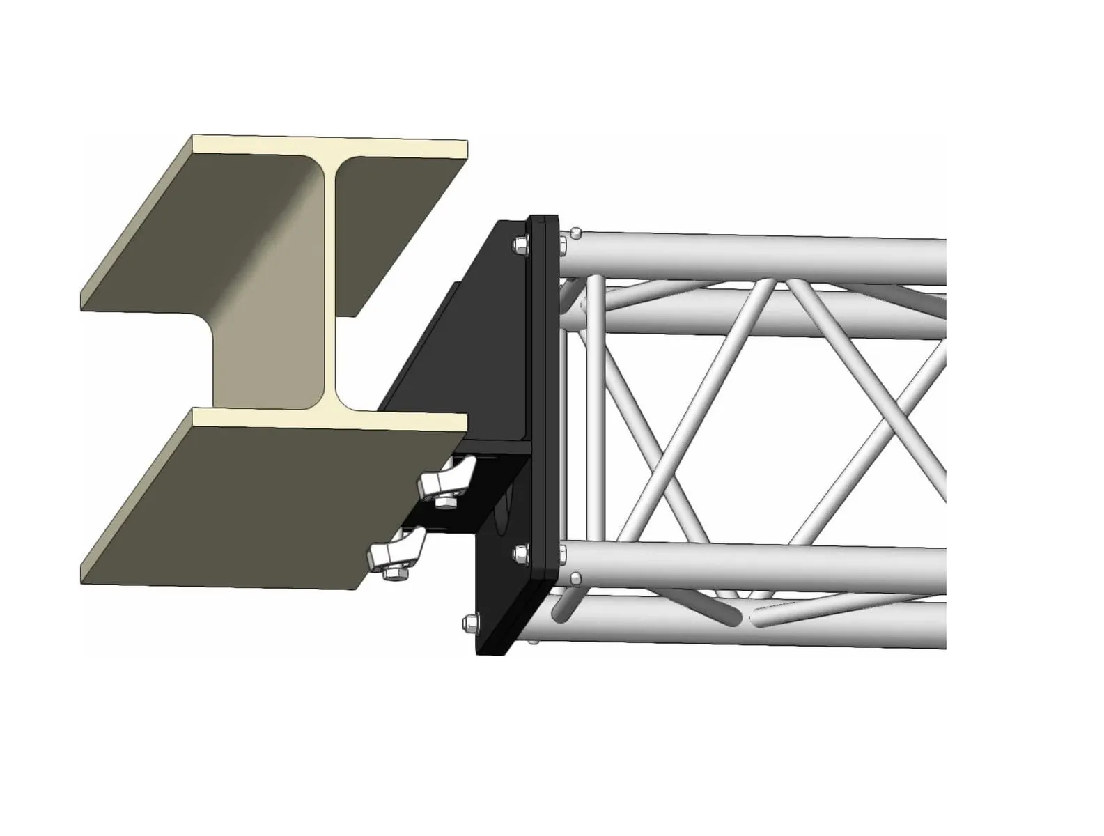

    ich suche für eine Location in der wir häufiger arbeiten eine Alternative zu Trägerklemmen.
    Problem: Wir nutzen natürlich gerne Motoren um den Aufbau für uns möglichst schnell und sicher zu gestalten. Zum Anschlagen der Motoren nutzen wir Trägerklemmen, welche aber leider den Nachteil haben dass durch sie ordentlich was an Höhe verloren geht. Gepaart mit den Motoren und Anschlagmaterial ist das hart an der Grenze zu "hängt zu tief".
    Jetzt kann man an verschiedenen Stellen Höhe wieder gut machen, bspw. Gizmo anstatt von Steelflex etc.
    Gibt es eine Lösung bei den Trägerklemmen Höhe gut zu machen? Eine Festinstallation ist nicht möglich bzw. nicht sinnvoll, da die Punkte immer an anderer Stelle benötigt werden.
    Vielleicht hat ja jemand eine Idee, die auch rechtlich mit D8+ Motoren so über Publikum hängen bleiben kann?
    Danke für euer Wissen!

    • 7. April 2022 um 21:51
    Bei Doughty gibt es einiges, bei dem ein paar cm Höhe eingespart werden können.
    Girder Clamps for theatre stages, concerts & venues | Doughty Engineering

    • 7. April 2022 um 21:53
    Sowas habe ich gesucht, vielen Dank!

    Gravlocks und Pipe ist dafür eigentlich die Standardlösung. Tragkraft beachten!

    • 7. April 2022 um 22:44
    Blech, Lindapter und Ringöse.
    Oder die fertige, völlig überteuerte Platte von Lindapter https://www.lindapter.com/de/product/typ…hebeose?lang=de
    Für Punkte zwischen Trägern habe ich mal diese Adapter entwickelt.

    • 8. April 2022 um 01:49
    Die ist teuer, hat aber auch bei sehr geringer Bauhöhe eine Zulassung bis 3 Tonnen. In der Gewichtsklasse wird es bei normalen Trägerklemmen dann schon echt klobig...
    Bei Lindaptern ist dann noch zu beachten dass die eigentlich nicht für ständige Montage und Demontage konstruiert wurden.

    • 8. April 2022 um 10:10
    Trägerklemme AT 250 Anschlagklemme Anschlagpunkt EN 795 B
    ...näher kommst Du nicht an 'nen Träger ran, würde ich behaupten ;)

    • 8. April 2022 um 10:47
    Das ist nicht ganz falsch, jedoch sagt Lindapter ganz klar, dass die Lindapter mehrfach verwendet werden können, solange sie nicht beschädigt oder korrodiert sind.

    • 11. April 2022 um 22:12
    Zitat von Fabian Brenner
    Doch! Hilft das? Mit 'nem Steelflex kommt ja zumindest genau so tief.
    Ok, ich dachte ihr habt vielleicht sehr schmale Träger und sehr wuchtige Trägerklemmen. ;)
    Bei den ganzen anderen hier vorgeschlagenen Lösungen wird es schwierig. Was ist der Betriebskoeffizient? Sind diese Anschlagmittel eigensicher?
    Beim Lindapter müssen die Schrauben mit geeignetem Werkzeug auf 100 Nm vorgespannt werden. Kann man das überhaupt sicher auf einer Leiter machen?
