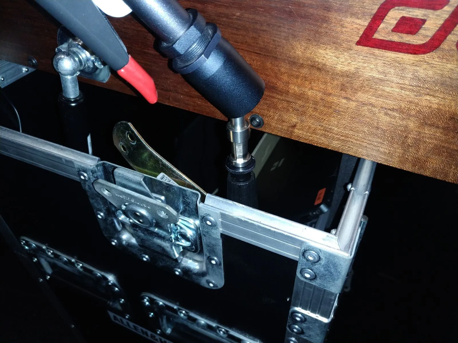

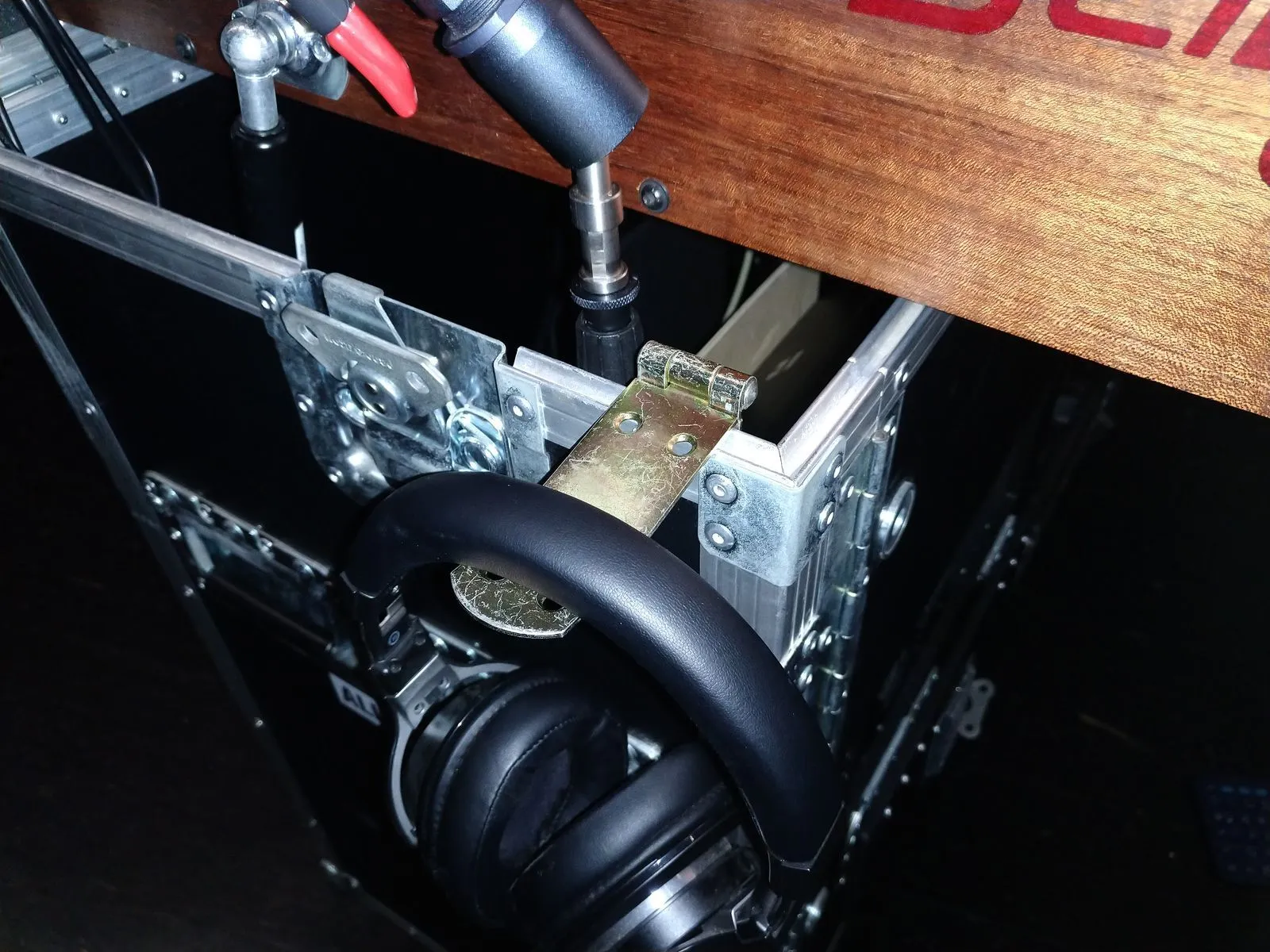

    Im Grunde reicht ein Blechstreifen für den Gürtelclip unter der Handauflage (bzw. der entsprechenden Pultkante )
    Falls du auf der Suche nach Zubehörideen bist: Mit einem M10-Gewinde für Superclamps oder C-Haken u.ä. und zusätzlich 1-2 Supermagnete (Pultgehäuse sind ja meist noch aus Stahlblech gefertigt) wärst du glaube ich schon ganz weit vorne.

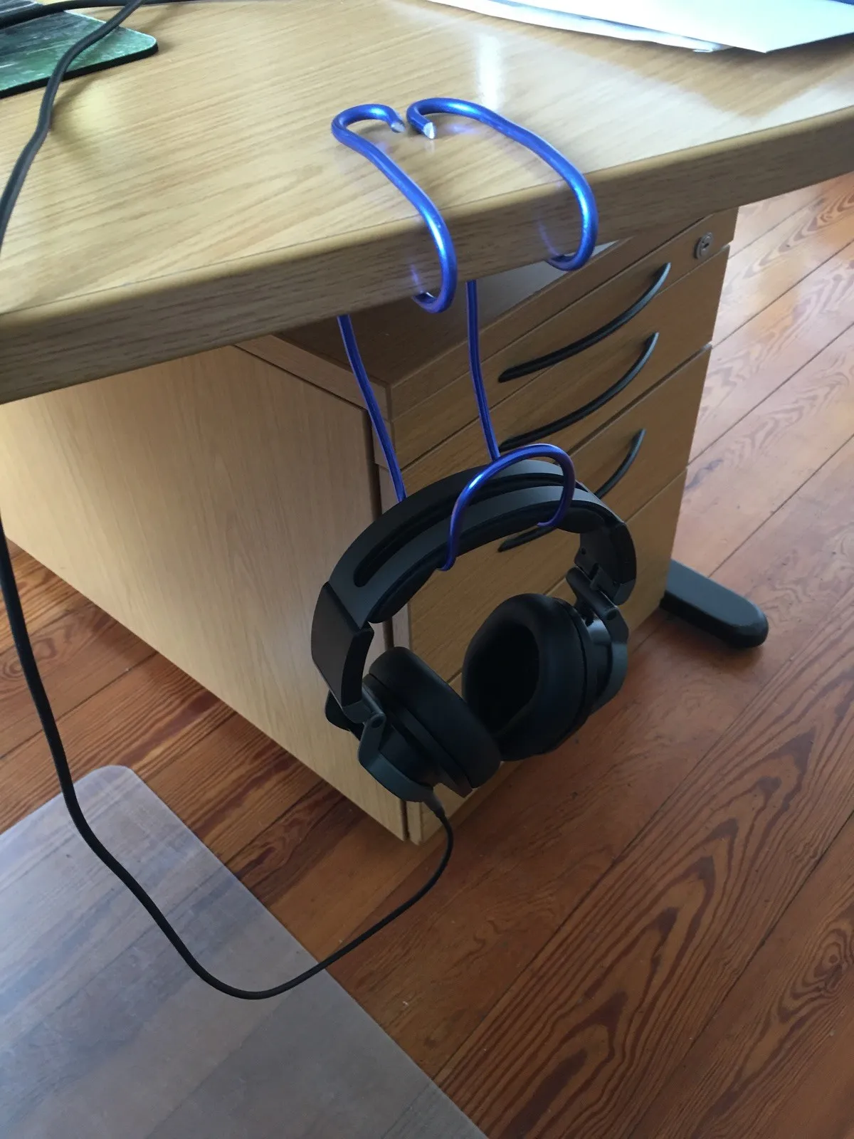

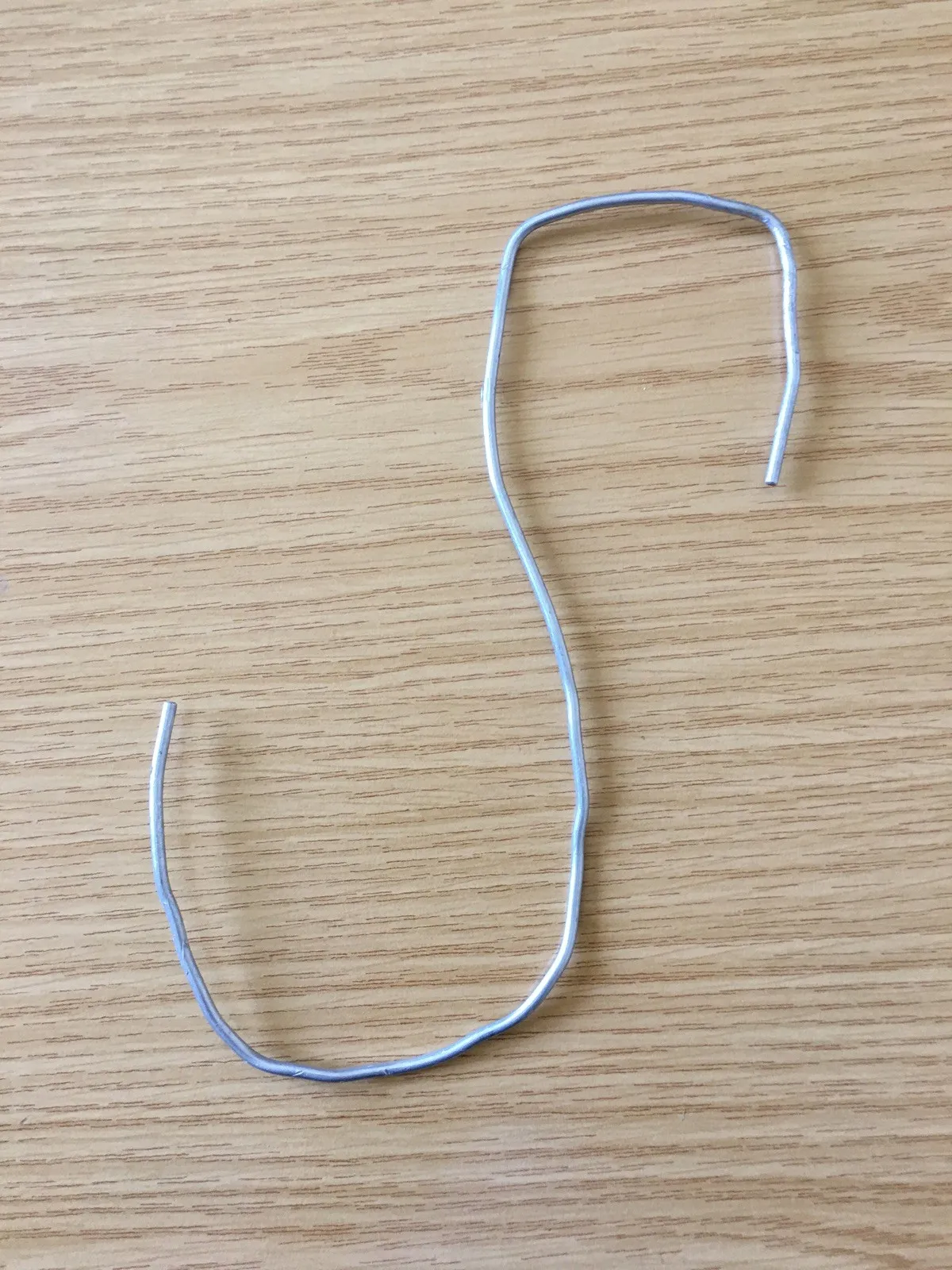

    Ein weiteres Hilfsmittel, um in Sekundenschnelle als Freier einen Haken für Kopfhörer oder Beltpacks werkzeugfrei zurecht zu biegen und an einem beliebigen Pultcase an ergonomischer Stelle zu befestigen z.B.:
    Aluminiumdraht Ø 5mm - 10m Länge - Verschiedene Farben | eBay
    Entdecken Sie Aluminiumdraht Ø 5mm - 10m Länge - Verschiedene Farben in der großen Auswahl bei eBay. Kostenlose Lieferung für viele Artikel!
    www.ebay.de
    Der Durchmesser bestimmt die Biegesteifigkeit um einen guten Kompromiss zwischen „von Hand bequem zurecht zu biegen“ und „fest genug um das Gewicht von Beltpack oder Kopfhörer zu tragen“. 3mm ist schon recht stabil, 5mm schön fest. Es ist leicht, lässt sich mit offenen Drahtenden bequem zwischen Case und Innenpolster zwängen ohne den Schaum ernsthaft zu beschädigen und viele Male zum Transport im Rucksack platt machen und wieder neu für das nächste Case anpassen. Mein erster solcher Haken war ein Tubusführungsstab :).
    Farbig wird’s dann der echte Hingucker. ;)

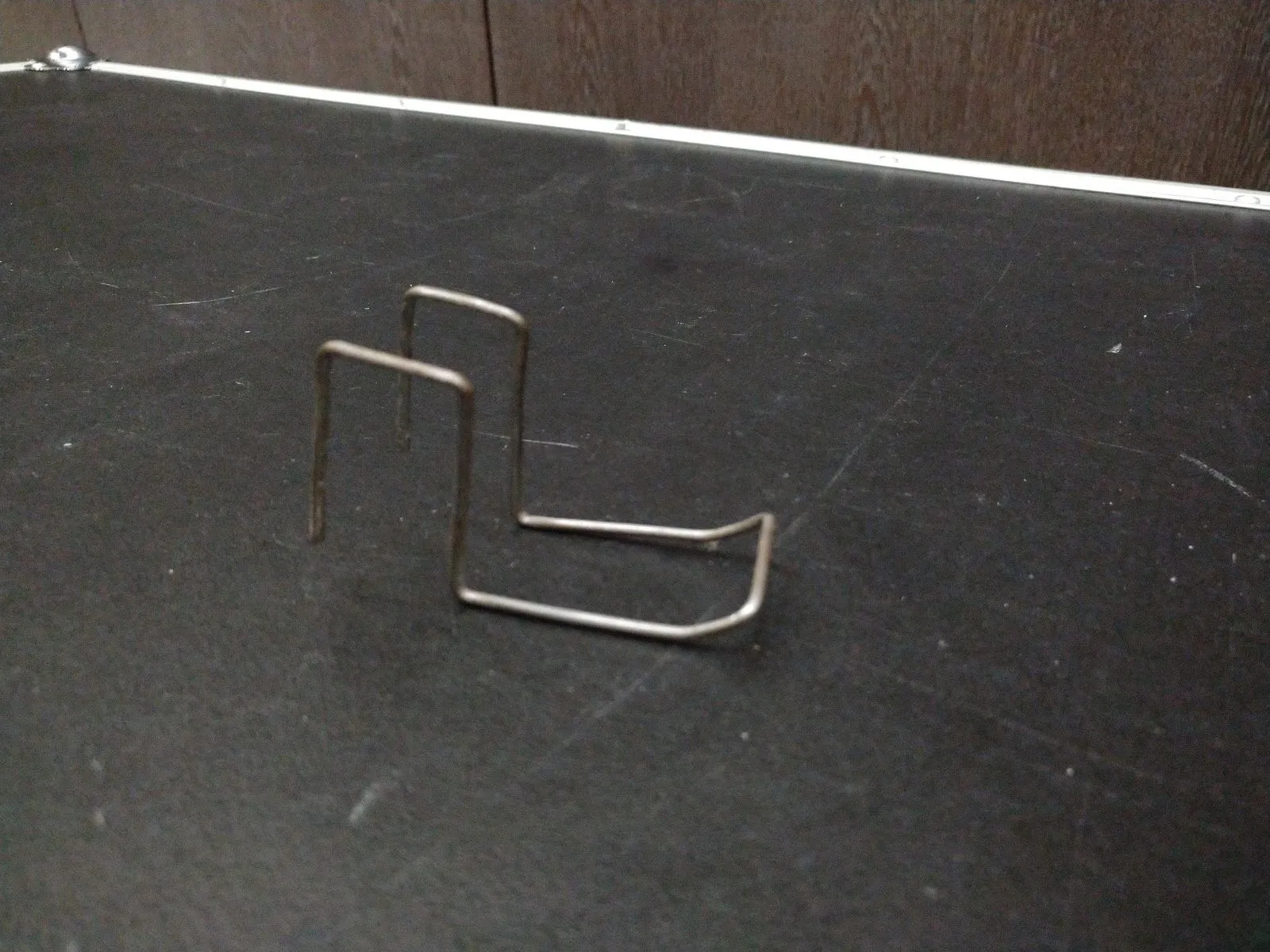

    Ah und hier noch mein Urmodell aus 3mm Aludraht, das ich bestimmt schon viele hundert mal „verbogen“ hab‘

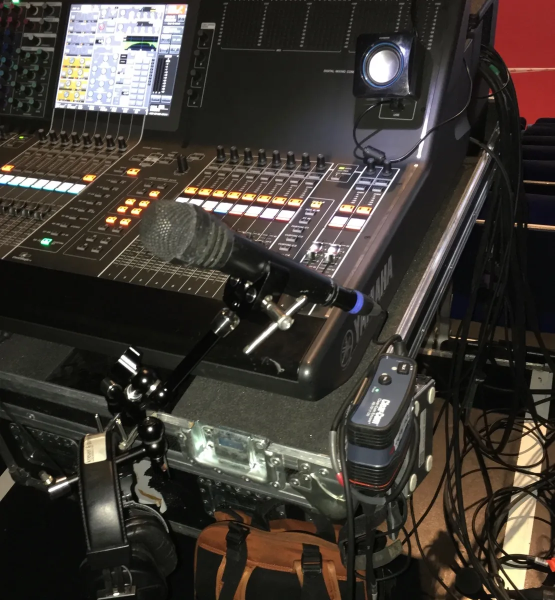

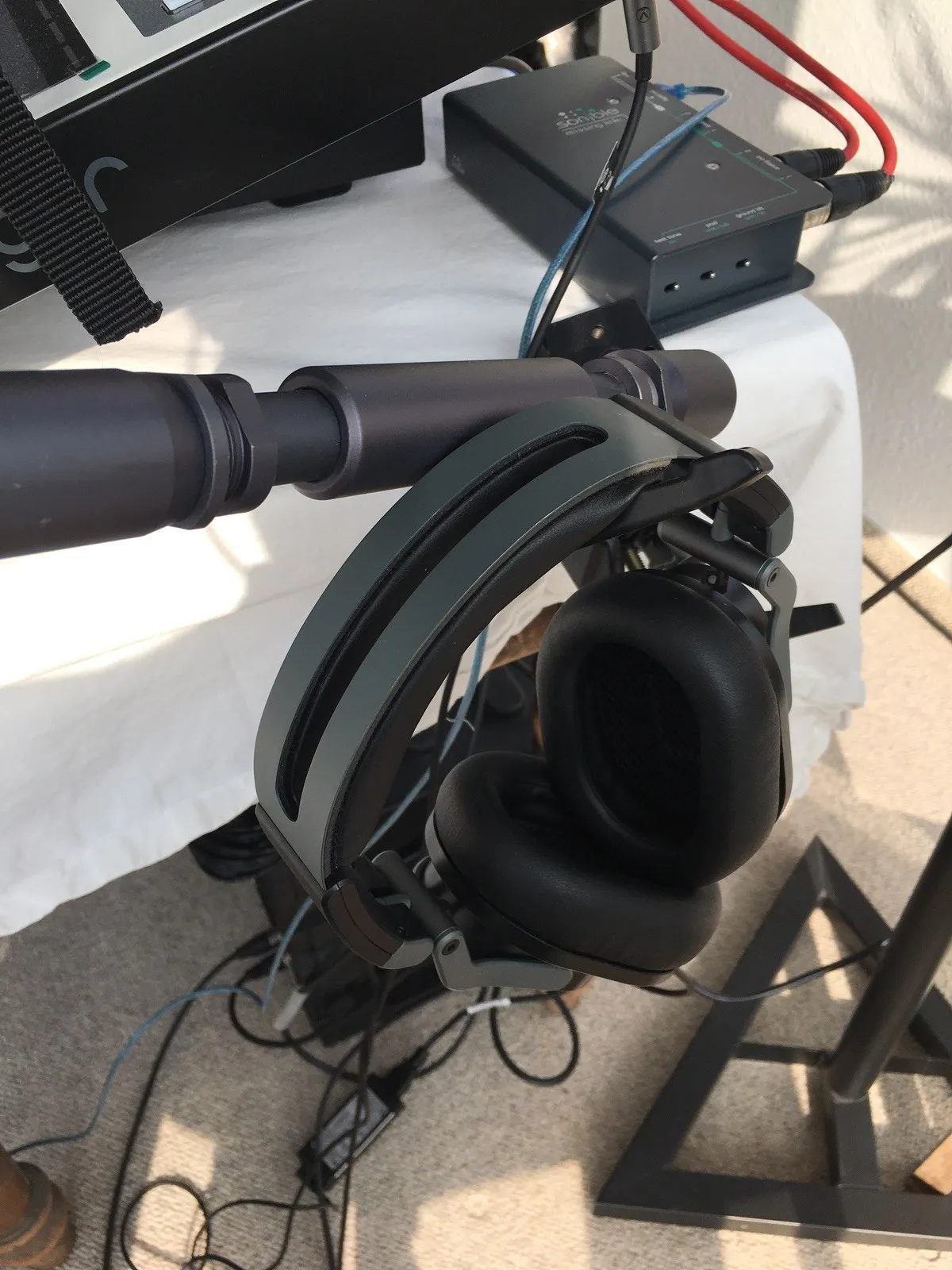

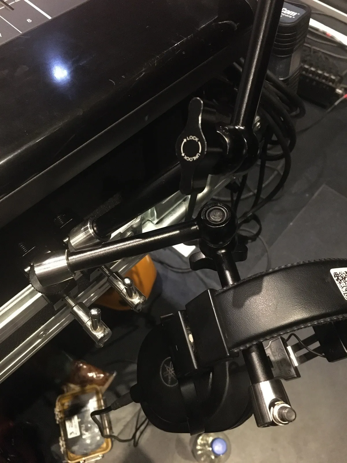

    Für Kopfhörer benutze ich sowas hier.
    Gibts in unterschiedlichen Größen. Meine sind ca.5-6cm lang und lassen sich wunderbar hochkant und waagerecht nutzen.
