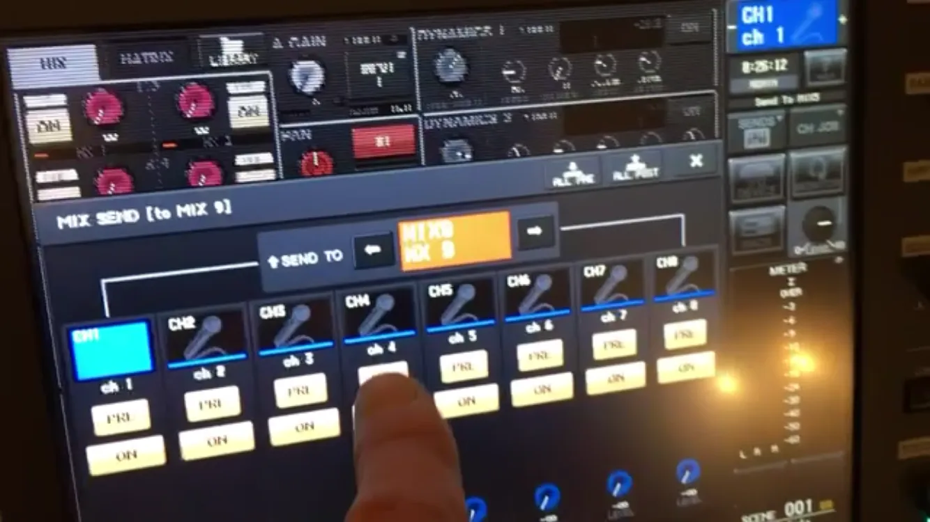

    das stimmt - aber mit dem QL-Editor, bzw. dem Studiomanager kann man sich ja jeder Fenster einzeln aufmachen, was mir persönlich sehr gut gefällt, und auch dauerhaft nutze; man überlege nur 'mal, daß man z.B. 4 Funkmikros im Surroundeditor auf dem Pult im 5.1 Surroundfeld live verschieben soll - geht mit dem Editor und dem offenen Surround-Pan-Fenster mit 'nem Mausschubser und Kanalanwahl mit der Select-Taste auf dem Pult. Oder FX-Send von 3 verschiedenen Kanälen aus- oder anschalten - gruselig am Pult selber - und dauert ewig - bis dahin sind die Schauspieler schon 4 Sätze weiter und Dein nächster Cue ist schon in greifbarer Nähe - mit der Maus und der Software geht so was bedeutend schneller :)
    ...Klar kann man das als UserDefinedKey machen (Send An/Aus z.B.), aber da gehen einem ganz schnell die UDK's und die Bänke aus für jeden schnell zu erledigenden Handgriff :S

    Ich sag ja, dem Pult fehlen Makros 😉
    Aber ich glaube, über Page-Bookmark kommst du auch auf den 8er Block für deine Mixsends… 🤔
    Also das da:
    Aber du sprichst vermutlich vom 01v…? 😁

    Ich spreche sowohl vom 01v, als auch vom QL1 - wenn Du z.B. 6 offene Mikro-Kanäle hast, und dann 3 von denen Hall geben willst, den anderen aber erst in 3 Sätzen (und Dein Send-Pegel ist schon eingestellt, jedoch der Send ist Aus), dann bringt mir das nix den Send Aller auf zu machen (oder den Return muten / unmuten), sondern will das ja nur für die betreffenden Kanäle...
    Gehst in den Sends on fader I'm entsprechenden Send und drückst die On Tasten. Die steuern dort nämlich die Mixsends On/Off
