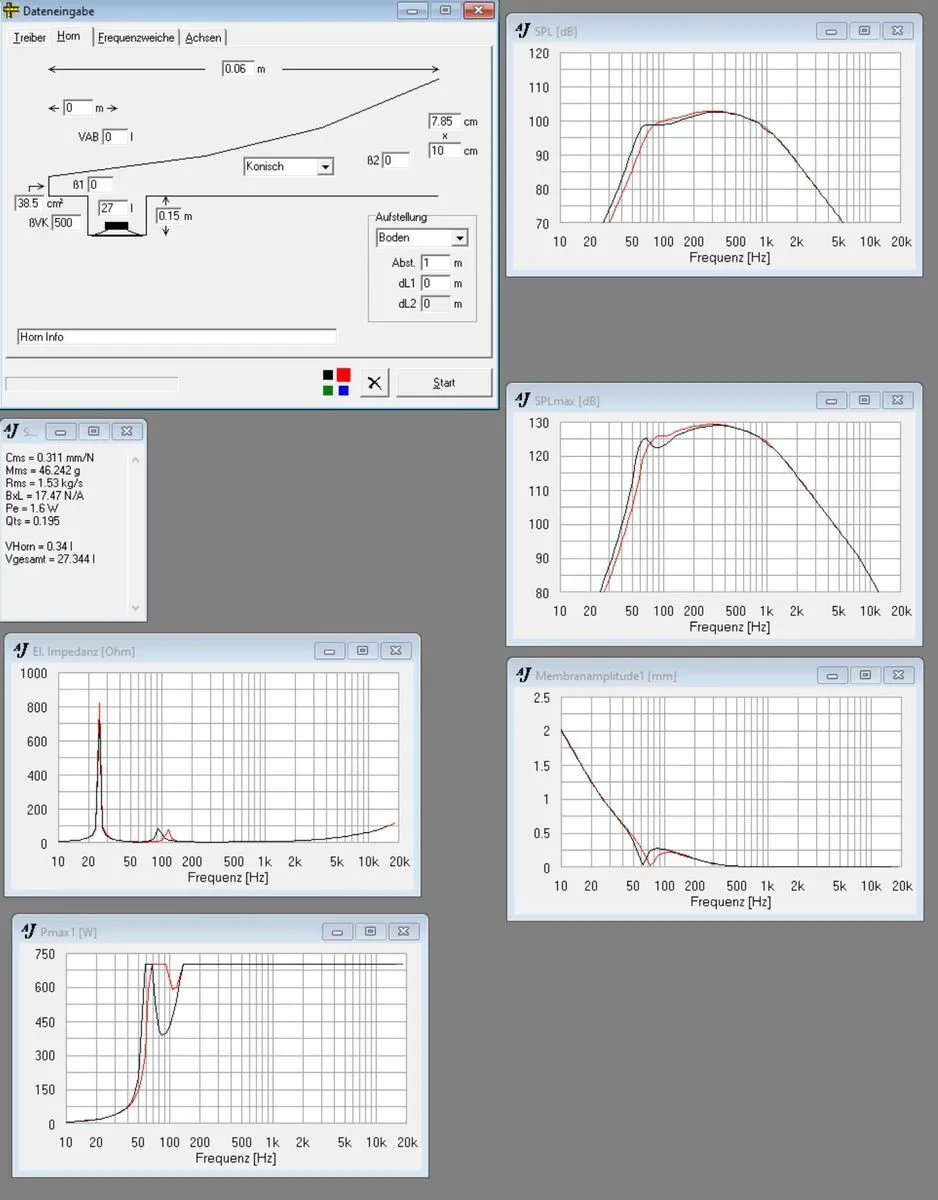

    Bassreflexsimulation für den B&C der 12HCX-76: (wer das Auswahl-Bla übersprungen hat, kann hier wieder einsteigen)
    Zuerst einfach nach der Einbauempfehlung des Herstellers: 40 Liter und Tuning auf 65Hz. Das sah schon mal ganz gut aus. (schwarze Graphen)
    Ich spielte dann mit Volumen und Tuningfrequenz noch ein wenig herum (rote Graphen) und stellte fest, dass man auch in einem kleineren Gehäuse bis ca. 80 Hz hinunter einen ordentlichen Maximalpegel hinbekommt, bevor die Auslenkung zu hoch wird und weiter runter brauche ich es bei einem Floormonitor eh nicht, da spätestens dort der Basscut kommt, um nicht noch mehr ungewollten Mulm auf der Bühne zu produzieren. Falls eine echte Bassanforderung an den Monitor gestellt wird (z.B. Drummfill), dann braucht's sowieso noch ein extra Bass dazu.
    Da ich, bevor ich die Chassis bestellte mir ein wenig Überblick verschaffen will, ob und wie sich das Coaxchassis vernünftig passiv beweichen lässt, sah ich mal bei den Bauvorschlägen bei B&C nach und fand da im Archiv einen 12“ Monitor mit eben dieser Bestückung. Das Gehäuse des Bauvorschlags war zwar für einen 12“er unförmig groß, aber im Gegensatz zu vielen anderen aktuellen Bauvorschlägen auch anderer Hersteller, war der Frequenzgang alleine mit der Passivweiche des Bauvorschlag halbwegs gerade, ohne dass mindestens ein halbes Dutzend aktive Filter gesetzt wurden. Das verwunderte mich um so mehr, da die Einzelfrequenzgänge des 12“ Midbasses und des 1,3“ Treibers mir zuvor schon Böses für die Passivweichenerstellung schwanen ließen.
    Irgendwie scheint eine vernünftige Passivweichenbeschaltung des Coaxchassis offensichtlich möglich zu sein und da bei meinem bevorzugten Händler gerade die letzten Exemplare im Lager und damit sofort verfügbar waren, bevor die nächsten Chassis erst deutlich später wieder eintrudeln, bestellte ich kurz entschlossen die B&C 12HCX-76-8 bei diesem.

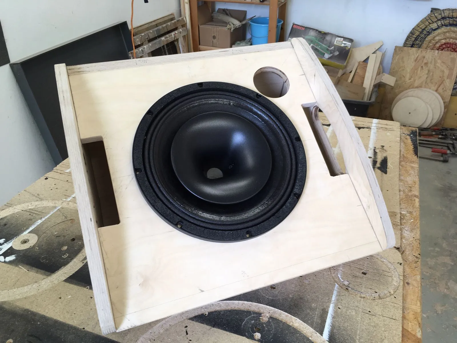

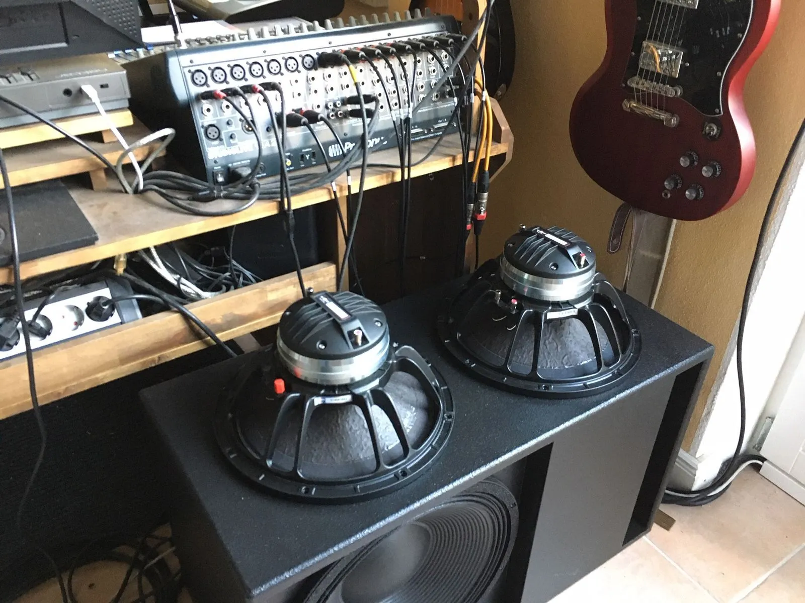

    Die Chassis sind gekommen, ausgepackt und sehen dann so aus:

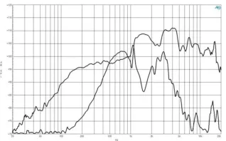

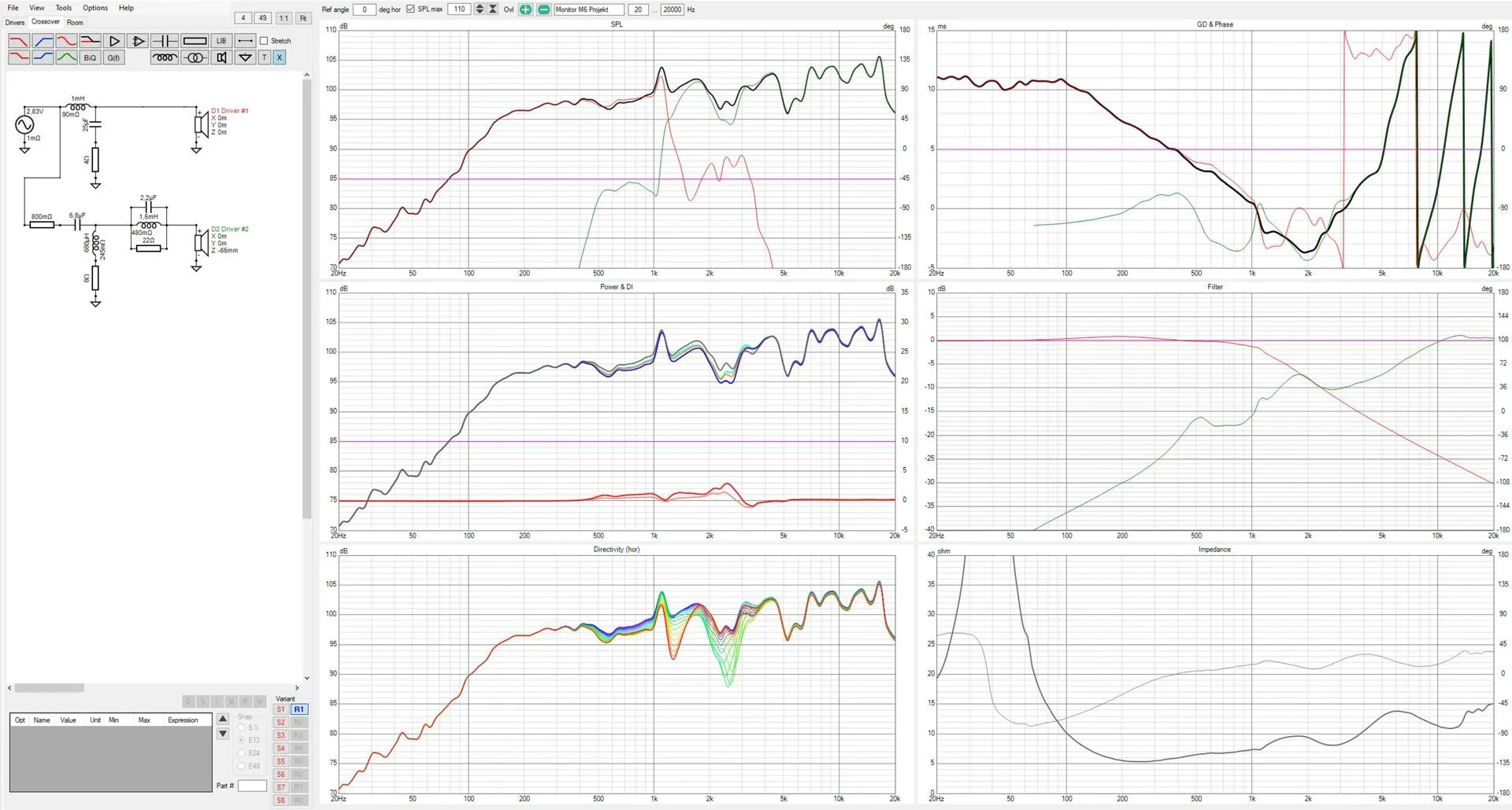

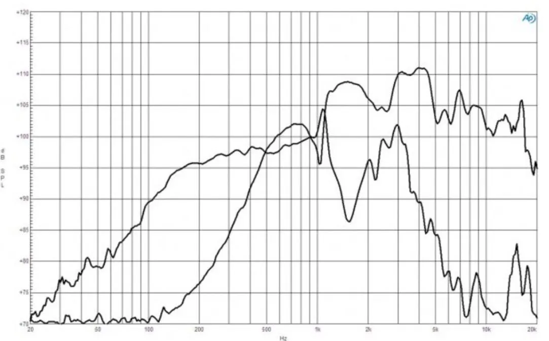

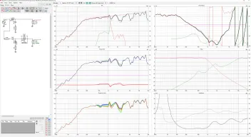

    Befassen wir uns näher mit den elektroakustischen Eigenschaften des Chassis
    Dadurch dass das Horn des Coax-Chassis große Teile der Membran verdeckt, fällt nach einem Peak bei ca. 1kHz (offensichtlich die Resonanz des zwischen Membran und Horn „eingeschlossenen“ Volumens) der Frequenzgang des 12“ers extrem steil ab, um nachher noch mal zwischen 2 und 3 kHz unerwünscht zur „Höchstform“ aufzulaufen, bevor er wieder relativ steil abfällt.
    Auch die Treiber-Horn Einheit ist nicht gerade linear, sondern zeigt einen ordentlichen Katzenbuckel zwischen gut 1 und 5kHz mitsamt einem Einbruch bei etwa 2,5 kHz.
    Diese Überhöhung erinnert mich ein wenig an den Frequenzgang eines Treibers an der Plane Wave Tube, also einem Stück Rohr, dass zylindrisch ist und sich somit nicht erweitert.
    Da hier sowohl das Konuschassis, als auch der Treiber eine 3“ Schwingspule aufweisen und die Schwingspulen nicht ineinander, sondern hintereinander sitzen müssen, erweitert sich der erste Teil der Schallführung des Treibers praktisch nicht, bis dann das eigentliche Horn anfängt. Das könnte vermutlich für diese Frequenzgangüberhöhung verantwortlich sein. (wenn man das gerade zieht, hat die Konstruktion natürlich in diesem sehr wirkungsgradstarken Bereich ordentlich Pegelreserven)

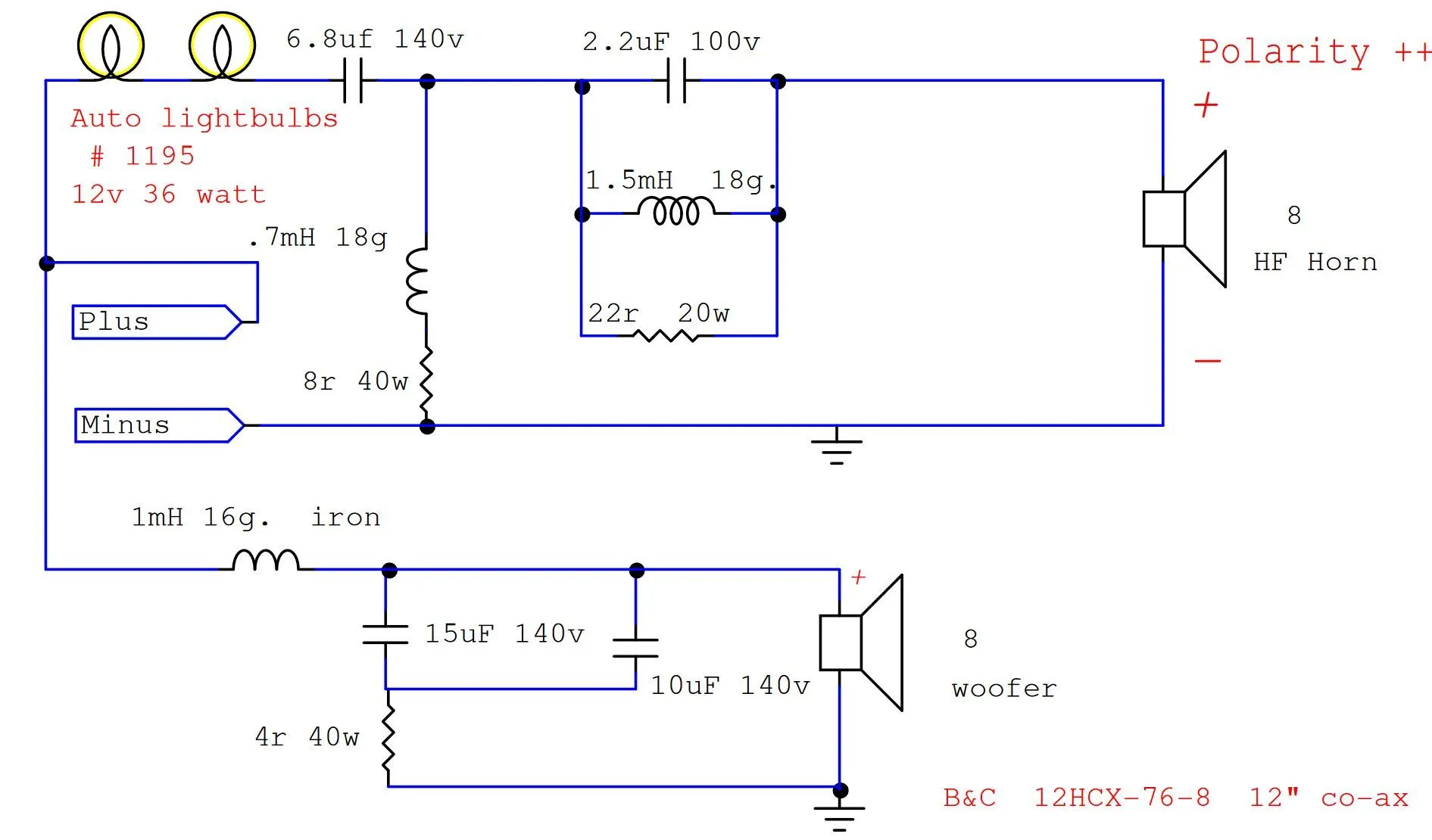

    Um so mehr war jetzt mein Interesse geweckt, wie B&C im Bauvorschlag die Weiche konstruiert hat. Für den Woofer ist dort eine relativ normale 12dB Weiche vorgesehen, deren Flanke durch einen zusätzlichen Widerstand in Reihe zum Parallelkondensator abgeflacht wird.
    Im für mich interessanteren Hochtonzweig findet sich neben einer auch relativ normalen 12dB Weiche, deren Flanke durch einen Widerstand in Reihe zur Parallelspule abgeflacht wird, ein Sperrglied vor dem Treiber. Mit diesem wird anscheinend der vorher beschriebene „Katzenbuckel“ im Frequenzgang der Treiber-Horn Kombination entzerrt.
    Betrachtet man die beiden Einzelfrequenzgänge der Chassis kommt eine andere Trennfrequenz, als die vom Hersteller vorgeschlagenen 1200Hz, auch gar nicht in Betracht.
    Drüber kommt wegen dem Horn vor der Membran nichts mehr heraus und drunter wäre das Horn schlichtweg zu klein.

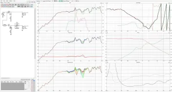

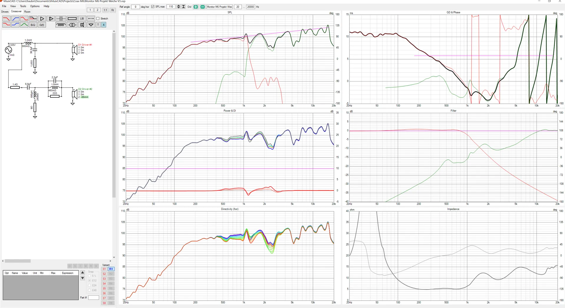

    Um die Funktion der Weiche genauer nachvollziehen zu können installiere ich mir VirtuixCad vom Finnen Kimmo Saunisto und digitalisiere mangels eigener Messungen die Frequenz- und Impedanzgänge vom Herstellerdatenblatt des B&C 12HCX-76.
    Nach kurzem Studium des Handbuchs habe ich folgendes Simulationsergebnis auf dem Bildschirm.
    Nach einigem Herumspielen mit den Bauteilewerten (und erfolglosen „Autooptimierer“ Einsätzen, auch bei Freigabe nur weniger Bauteile und vernünftigem Optimierungsbereich),
    habe ich das Funktionsprinzip der Weiche und die Auswirkungen von Parameteränderungen so weit im Griff und versuche den schmalbandigen Peak bei ca. 1kHz noch etwas niedriger zu bekommen.
    Durch etwas jonglieren mit den Bauteilwerden des Tiefpasses kommt nach ein paar weiteren Iterationsschritten folgendes Ergebnis heraus.
    Verschiedene simulierte Änderungen im Hochtonzweig brachten im Gegensatz zu den Anpassungen im Tieftonzweig keine Verbesserungen der Simulationsergebnisse.
    Was für beide Wege auffällt, ist dass sich mit dieser Weiche auf Grund der Übertragungsfunktionen von Konus und Treiber neben einem extrem steilflankigen Abfall bei der Trennfrequenz nur ca. 15dB tiefer sich ein mindestens eine Oktave breites „Plateau“ bildet, bevor der Pegel weiter extrem steil abfällt. Wenn man jetzt für die akustische Flankensteilheit (also Chassis und Weiche Kombiniert) eine Targetfunktion von sagen wir z.B. 24dB/oct. Abfall vor Augen hat, ist das nicht ideal, lässt sich mit vertretbaren Aufwand aber wohl auch nicht verändern.
    Was mich aber noch fast mehr stört, ist die Diskontinuität im Phasengang genau bei der Trennfrequenz.
    Ich habe aber bei meiner Hauruck-Aktion mit dem mir noch neuen Programm kein Gehäuse mitsimuliert und so neben fehlendem Bassreflextuning auch keinen Bafflstep (soweit der bei einem so flach am Boden liegenden Monitor noch eine entscheidende Rolle spielt) mit berücksichtigt, so dass die Weiche sicherlich noch mit im Gehäuse eingebauten Lautsprecher optimiert werden muss.
    Das dürfte auch den nach unten hin abfallenden Pegel erklären, da bei diesen Wellenlänge die Abstrahlung nicht mehr wirklich gerichtet ist und daher der in Monitorposition fast am Boden liegende 12“er einen Halbraum sieht. Noch weiter unten im Bassbereich fehlt natürlich das noch nicht mitsimulierte Bassreflexgehäuse, so dass dieser Bereich bei der Betrachtung der Simulation ausgeklammert werden sollte.
    Ebenso ist die ganze Simuliererei nach Datenblatt des Chassis ohne eigene Messungen natürlich nur auf Achse und damit nicht so aussagekräftig, da man ja seltenst genau auf Achse vor dem Monitor stehen wird. Echte Messungen unter Winkeln kommen aber erst, wenn das Gehäuse vorhanden ist.
    Evtl. sind ja einige Dinge, an denen man sich jetzt beim auf Achse Frequenzgang festbeißt, ein wenig neben der Achse so gar nicht vorhanden.

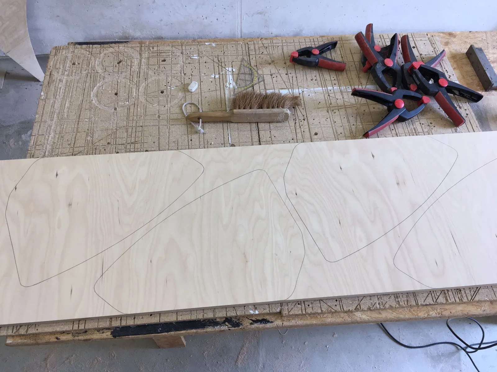

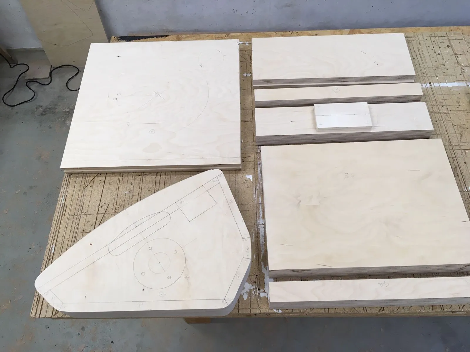

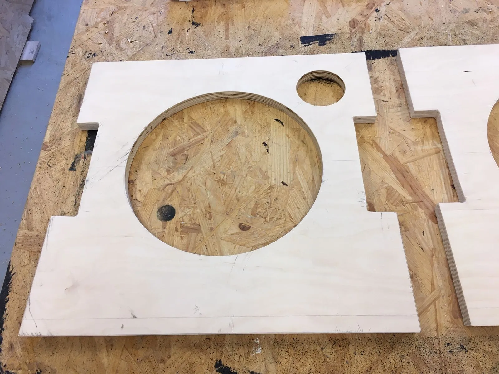

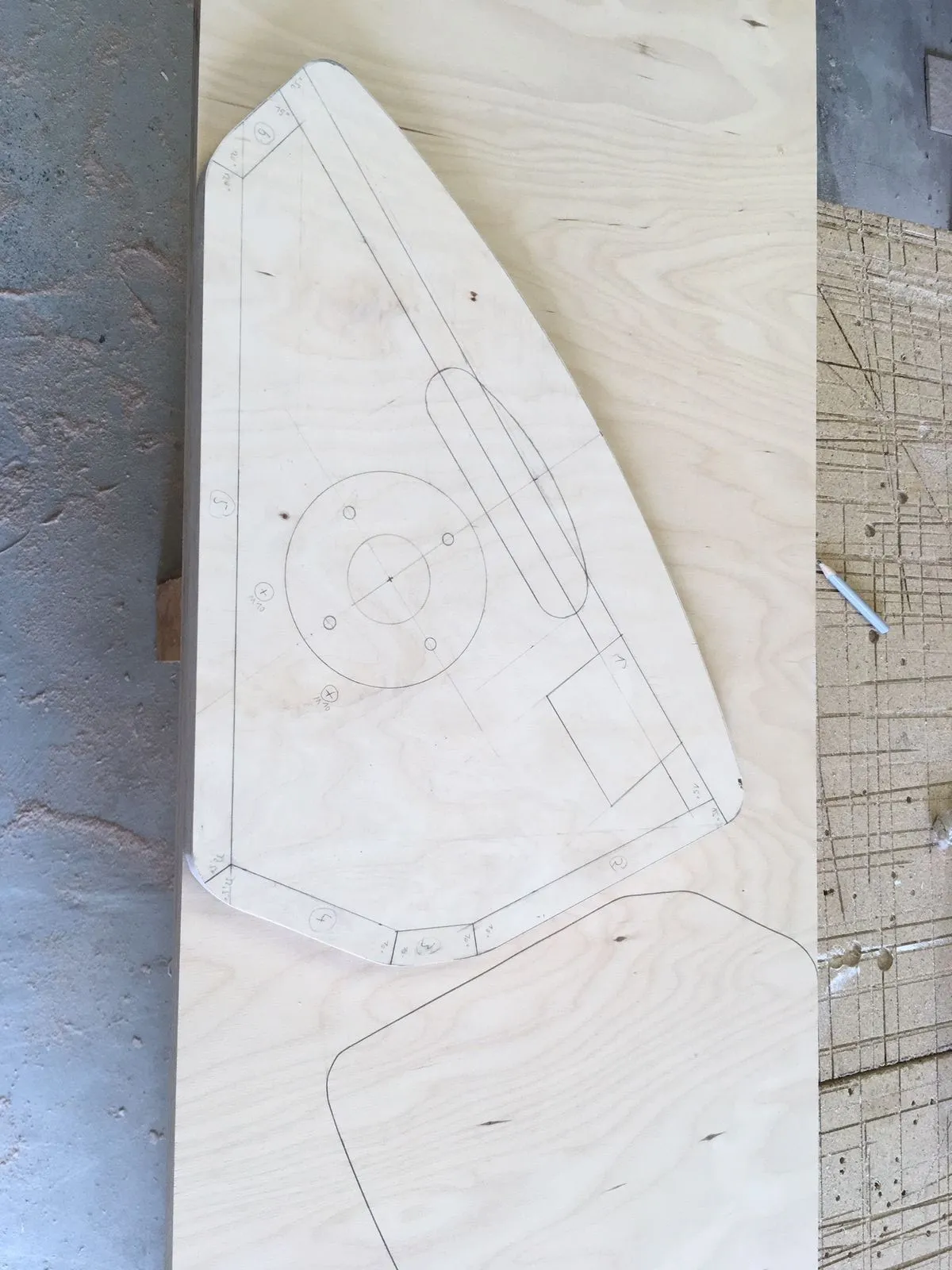

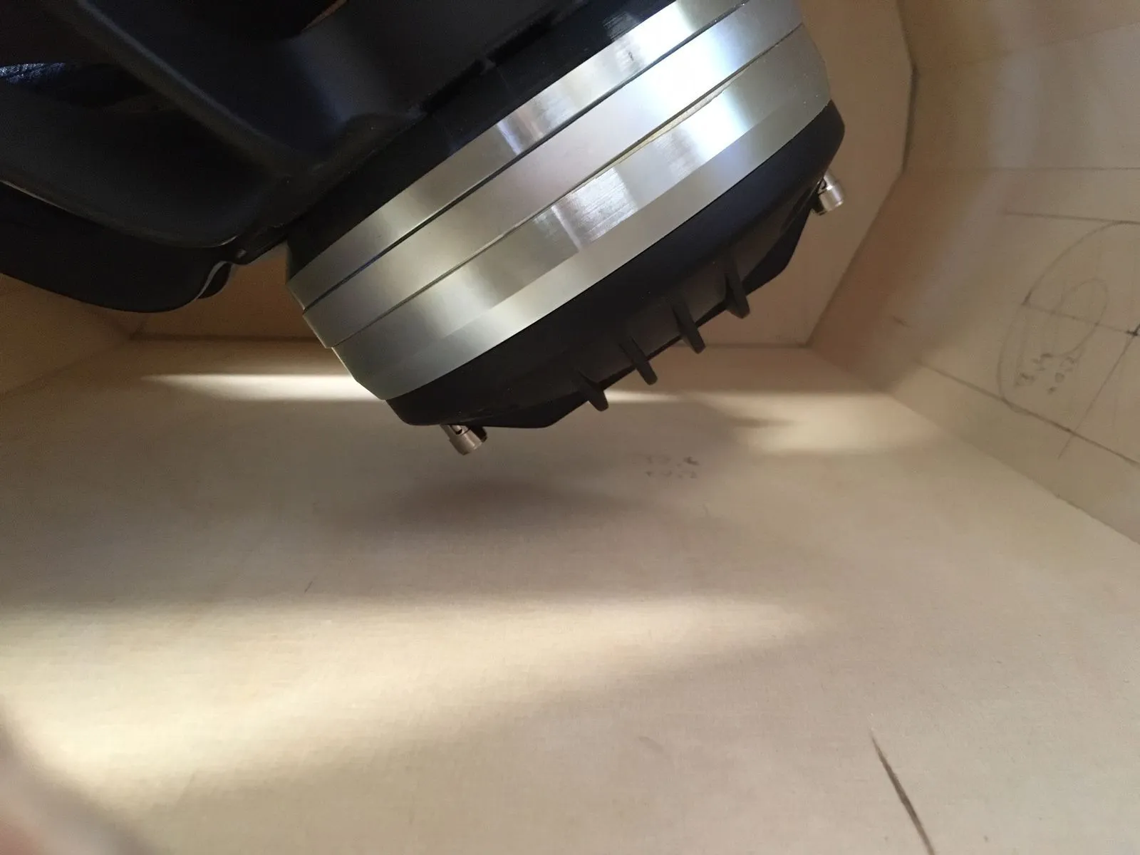

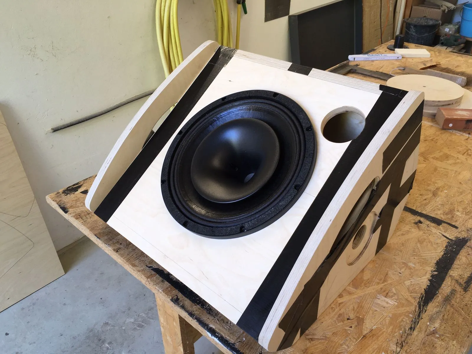

    Das Gehäuse
    Da ich echte Messungen für eine endgültige Weichendimensionierung erst mit fertigen Monitorgehäusen durchführen kann, folgt jetzt der Gehäuseentwurf. Nachdem mein altes CAD Programm sich verabschiedet hat, entwerfe ich die Monitorgehäuse einfach mit Papier und Bleisitft. Die Seitenansicht mit Griffausschnitten, Hochständerflansch, Flugpunkten etc. reiße ich auf eine Restholzplatte schon mal auf und plane auch Dinge wie Tunnelplazierung, Anschlussfeldausführung, Gitterabstände und anderen notwendigen Kleinkram, damit es dann bei oder nach dem Zuschnitt keine unangenehmen Überraschungen gibt. Das Chassis dürfte gerade so eben mit nur einer Fingerbreite Abstand zum Boden hineinpassen.
    Kurzer Probeaufbau/Sicherheitscheck:
    → Passt! ;)

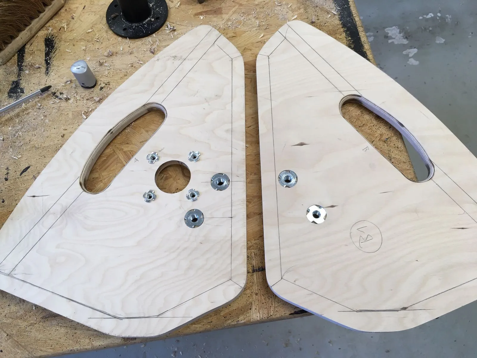

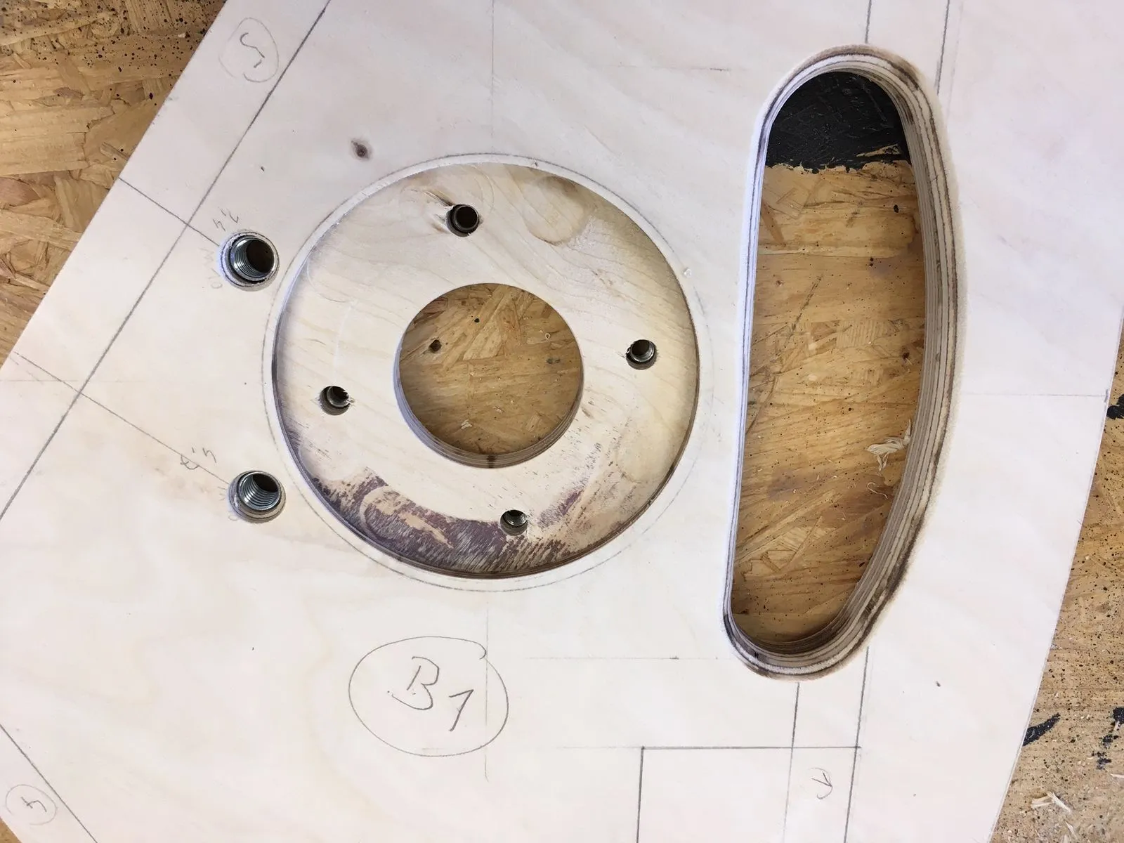

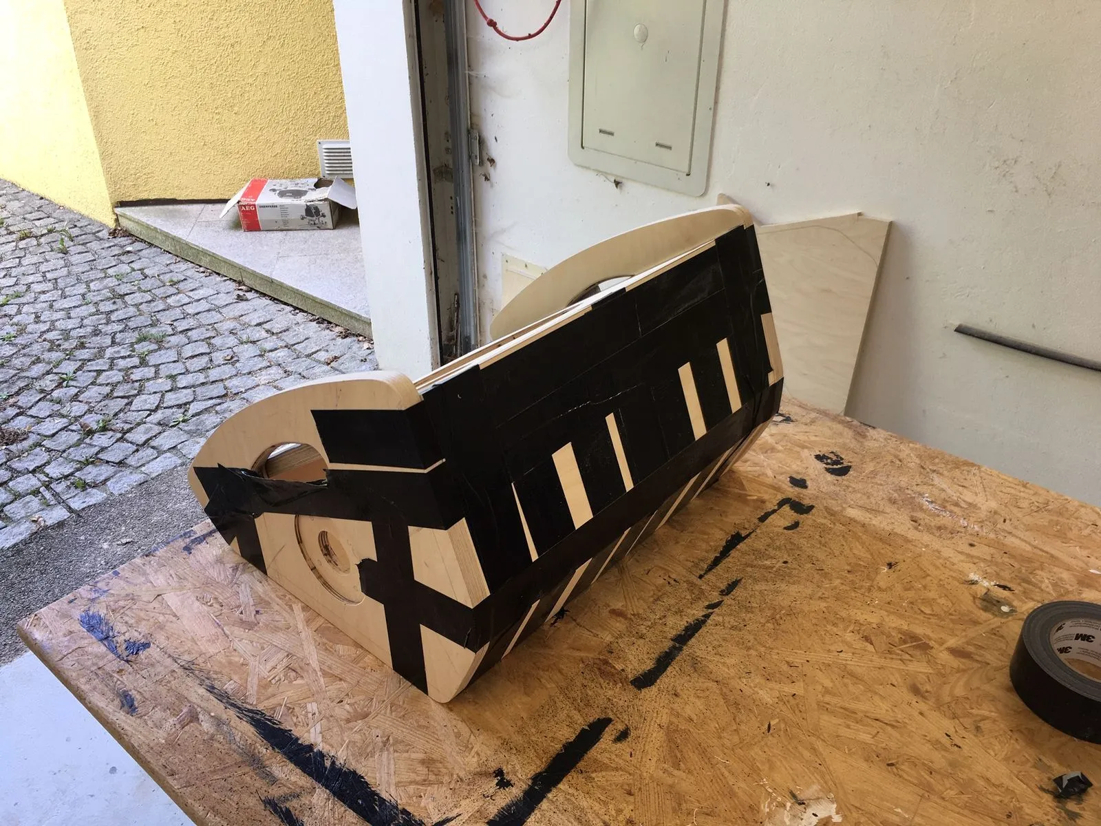

    Nun die Stellen vorbereiten, an die man nachher nicht mehr richtig herankommt:
    Jetzt werden alle Fräsungen für die Flachdübelverbinder (Lamellos) gefräst und das Gehäuse nochmal probeweise zusammengesteckt.
  • Fux
    1.383
    5.337

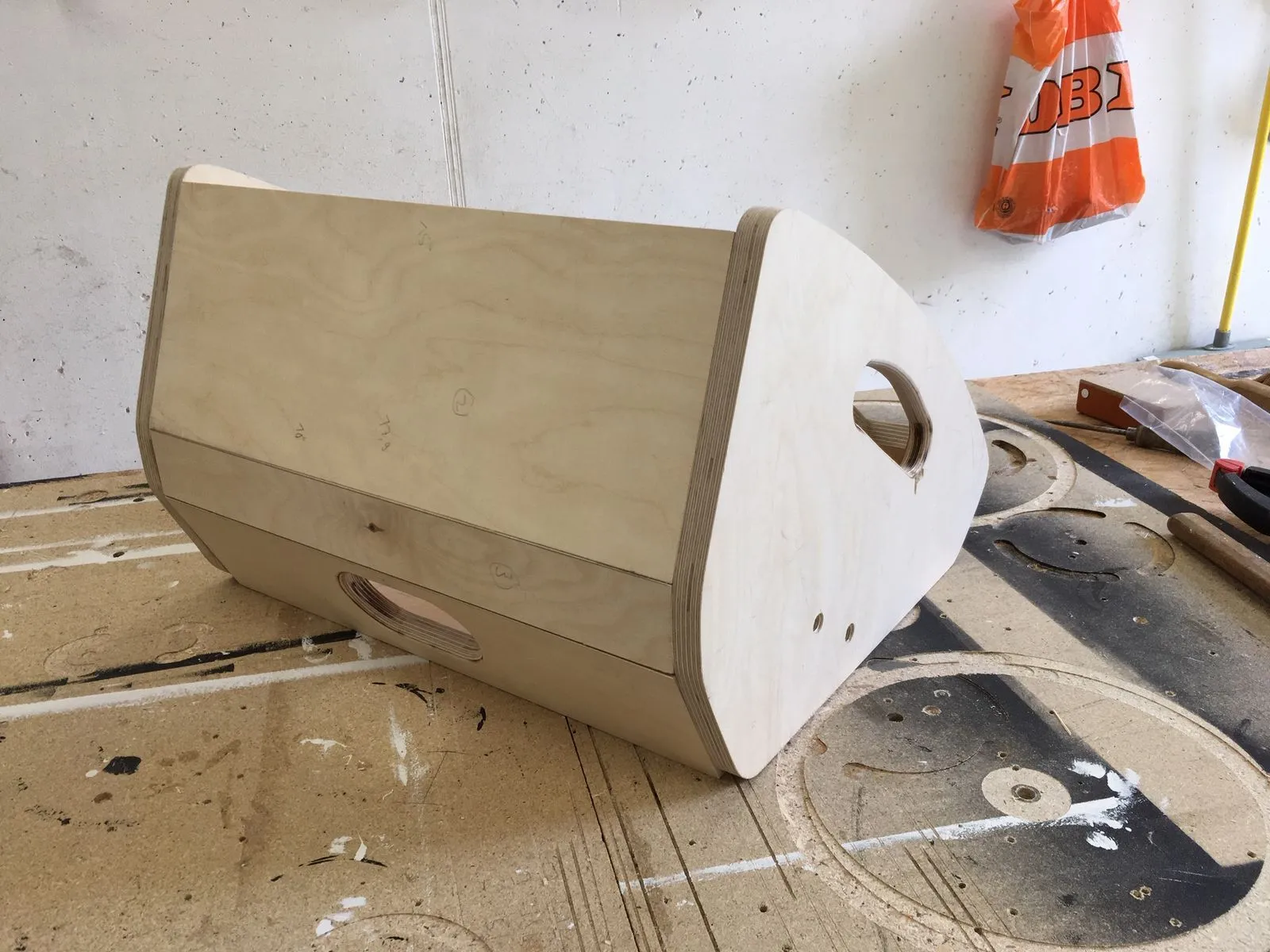

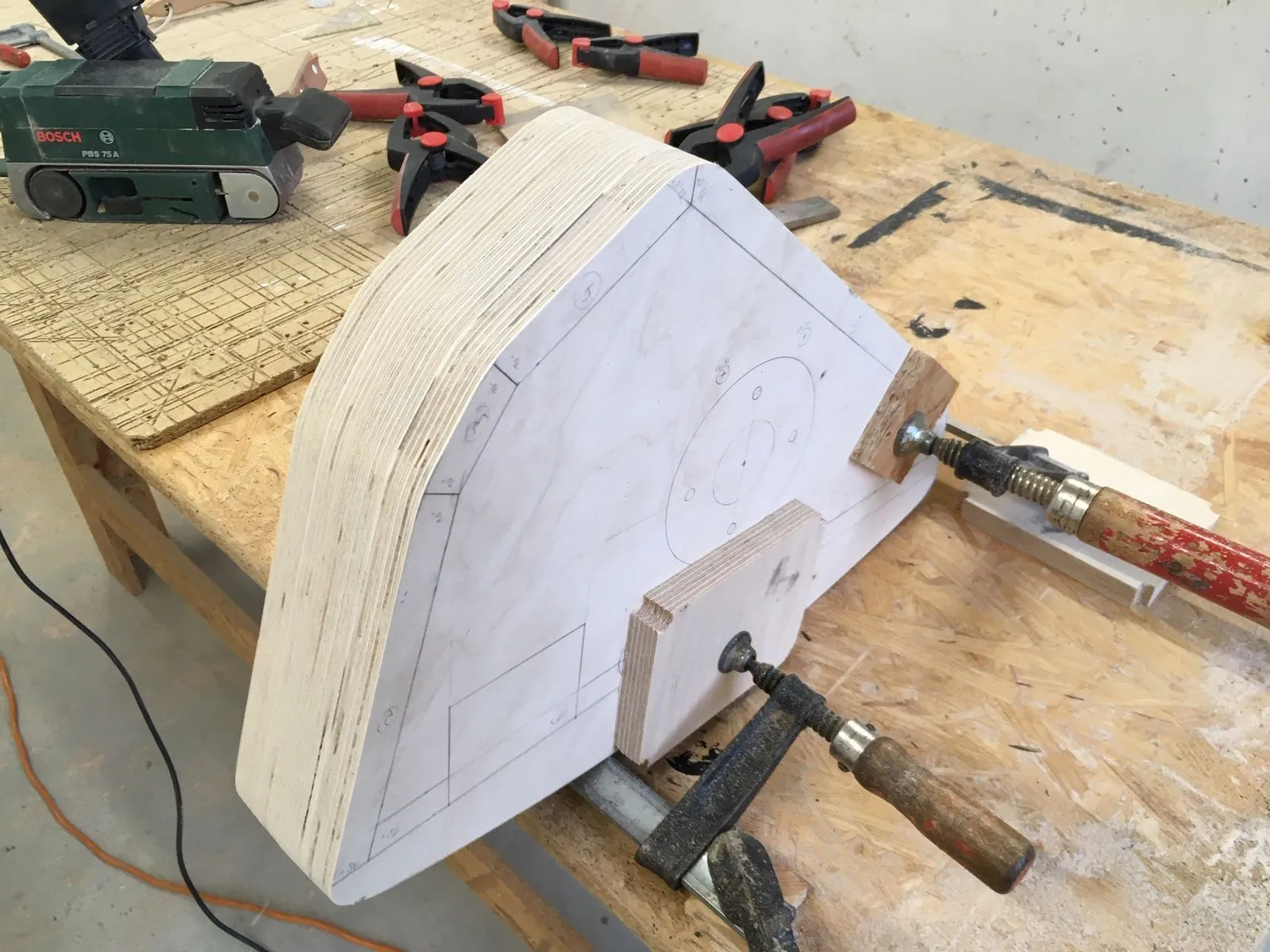

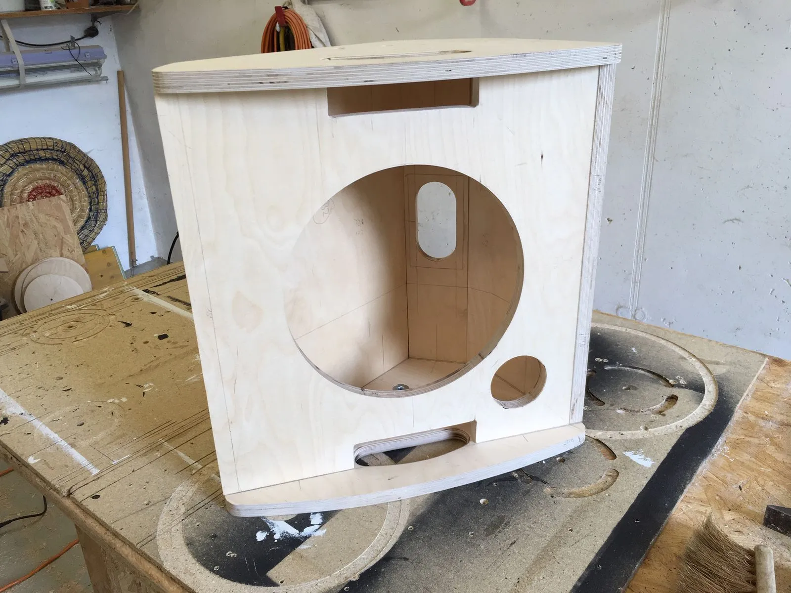

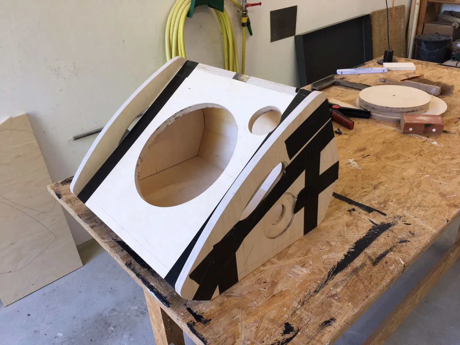

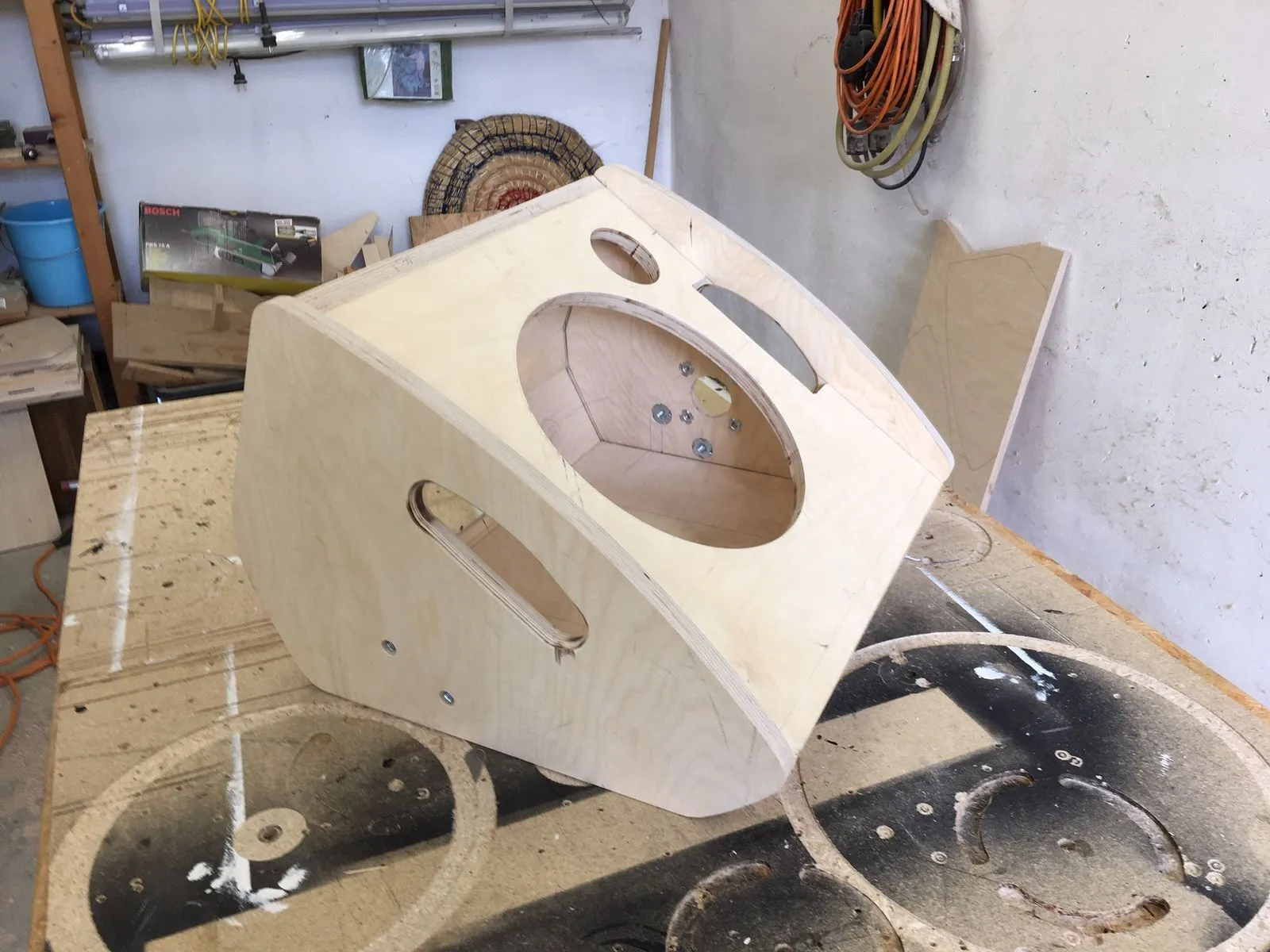

    • 27. Dezember 2022 um 22:13

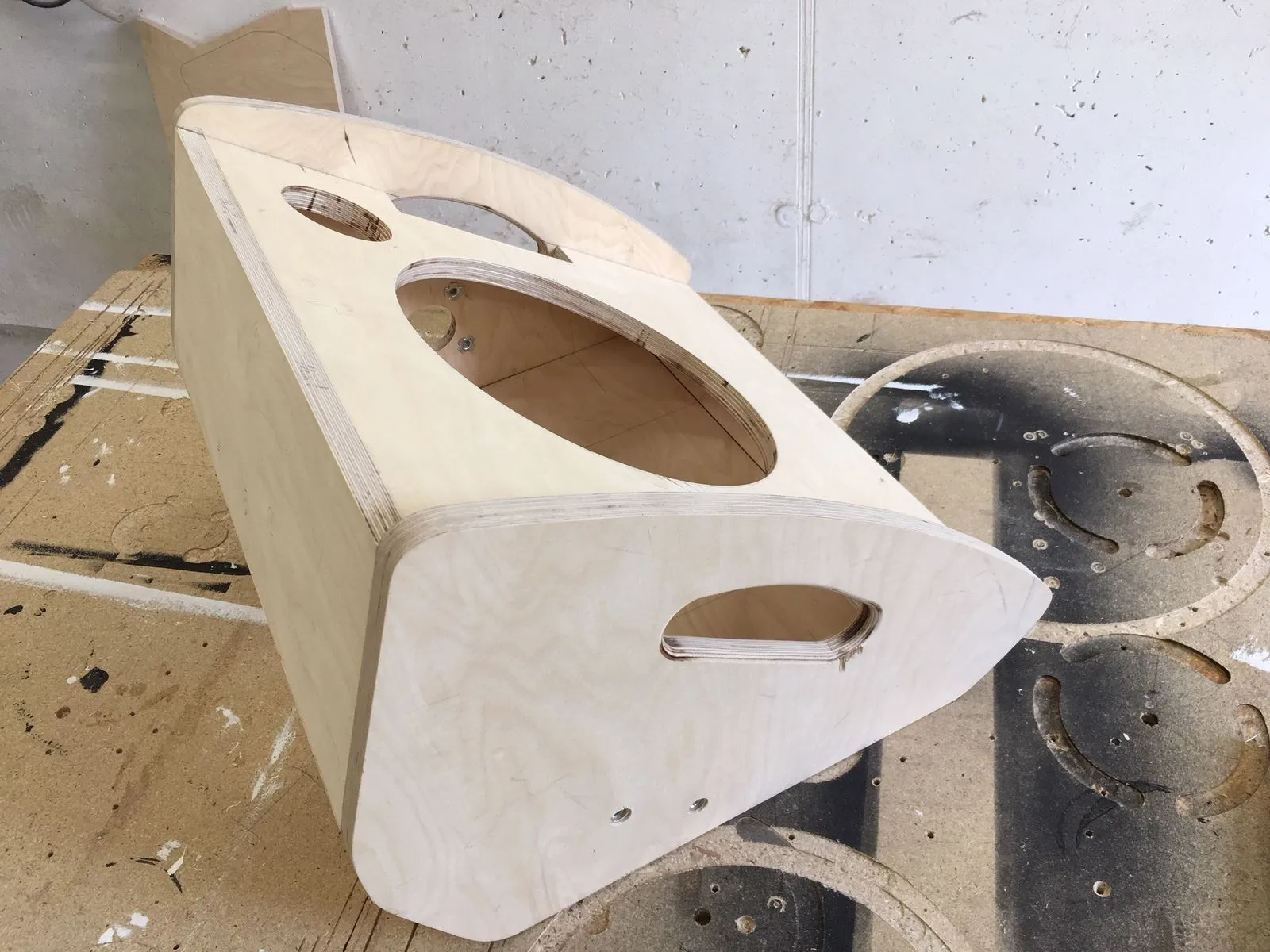

    Schraubzwingen, Unterleger und Spanngurte liegen bereit. Dann kann es ans Leimen gehen!
    Während das trocknet, können gleich das rückwärtige Anschlussfeld, sowie die luftdichten Abdeckungen der versenkten, großen Einschlagmuttern ergänzt werden.
    Nach dem Entfernen der Schraubzwingen und Spangurte sieht das Rohgehäuse jetzt erst mal so aus:
    Nach dem Schleifen und Rundfräsen der Kanten dann schon etwas besser:

    Jetzt sind die Auflagen für das Gitter an der Reihe, die gleichzeitig der Greifhand etwas mehr „Fleisch“ geben und auch die hölzernen „Griffschalen“ werden von innen montiert.
    Es kommt Farbe ins Spiel
    Nach dem Vorstreichen der mit der Schaumstoffrolle schwer erreichbaren Innenkanten und einem ersten Farbauftrag mit der feinen Rolle, wird nach kurzer Trocknungszeit mit einer groben Rolle die Struktur aufgerollt. (Mit der Druckluftpistole gespritzt war mir zu viel Sauerei)

    Die Anschlussbuchen werden montiert, die Dämmwatte angetackert und die Frequenzweichenplatine darf auch schon mal Probeliegen.
    Die Gehäuse sind jetzt soweit fertig, dass es an das Messen gehen kann und das Tuning überprüft und die simulierte Passivweiche in echt getestet werden kann.

    Hier noch die Bilder vom Bau der Passivweiche. Diesmal habe ich die Leiterbahnunterbrechungen auf der Platine ganz grobschlächtig gefräst, anstatt geätzt, aber der Strom merkt das ja nicht.
    Hier noch, wie eingangs versprochen, meine endgültige Passivweichenschaltung für den B&C 12HCX-76-8 im kompakten Monitorgehäuse.

    Beim mit CAD gezeichneten Schaltplan war R1 mit 27 Ohm falsch beschriftet. Es sind 22 Ohm. Daher habe ich nochmal meinen händischen Schaltplan reinkopiert!
