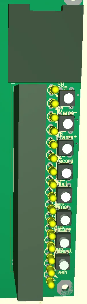

    Aufgeteilt würde das Ganze in etwa wie im Anhang, nur noch mit einer Frontplatte drüber.
    Jeder Fader steht als Modul erstmal für sich allein als Slave und kommuniziert mit einem Master, der dann die eigentlichen DMX-Werte auf das DMX-Kabel ausgibt.
    Am Master gibt es dann ein größeres Display und die Möglichkeit, über einen Touchscreen größere Einstellungen zu ändern (z.B. Fader auf andere Kanäle legen oder umbenennen).

    was spricht denn dagegen ein das light system und ein fader wing von Behringer dazu zu kaufen?
    das spart basteln und ein gerät mit 128 Kadern zu bauen ist unsinnig. es macht mehr sinn, den Leuten die Möglichkeit zu geben, fertige Lichtstimmungen abzurufen.

    fassen wir zusammen: das was du bauen willst gibt es in diversen Ausführungen schon in fertig für jeden Geldbeutel :)
