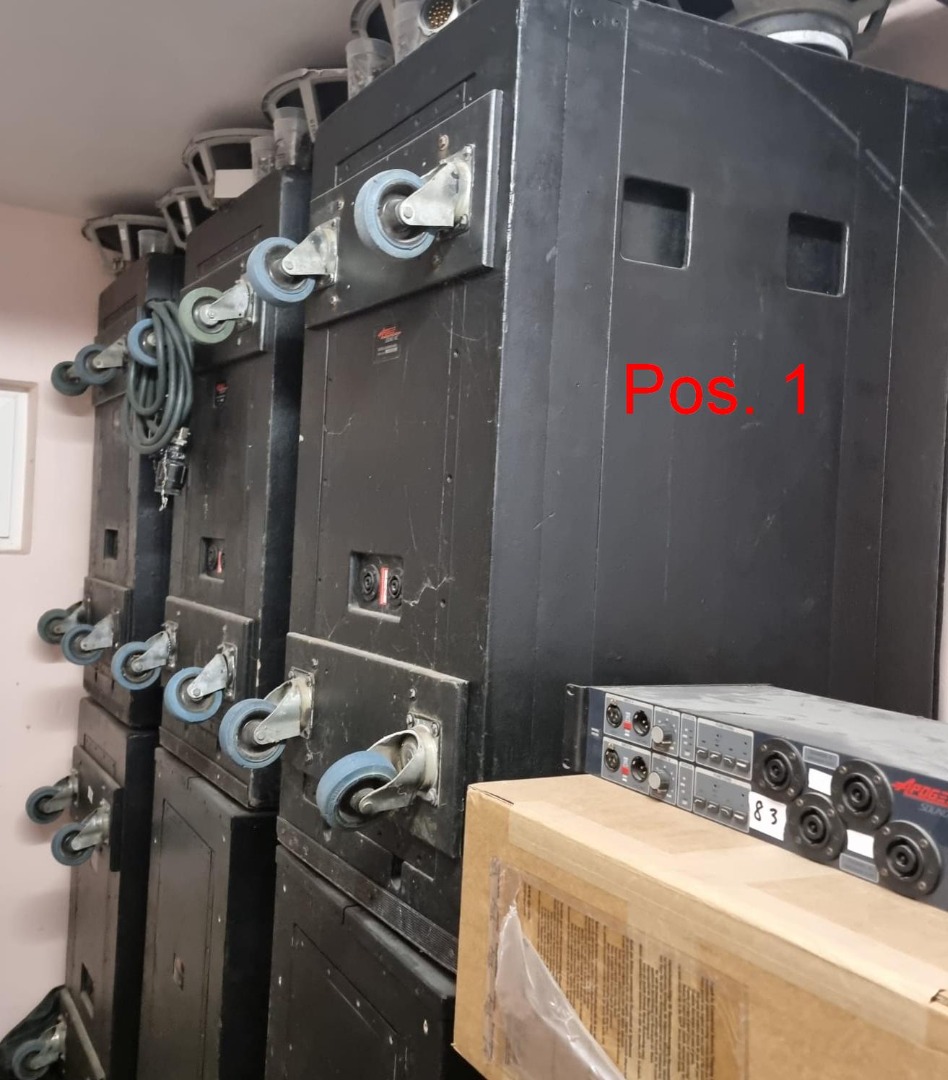

    Letzte Woche hab ich im anderen Forum (hier) schon nach Meinungen zur Proline 3000 vs FP10 Klonen gefragt - mit Hinblick auf ein (Bass) Upgrade meiner bestehenden PA:
    2x The Box 215, Horntreiber getauscht (18 Sound ND1460)+ auf Bi-Amping umgebaut, mid geampt von TSA 2200, high von FAME MS2002 D
    2x The Box Pro TP218 MKIII, geampt von derzeit einer Proline 3000
    DBX PA2 Processing
    Nach guter Überlegung und Berücksichtigung der Antworten auf meine Frage im anderen Forum, habe ich mich nun doch für zwei Prokustk FP14 Klone entschieden, welche kommende Woche bei mir eintrudeln.
    Der ursprüngliche Plan war noch zwei TP218 bei Thomann zu kaufen, sobald diese wieder lieferbar sind. Nun bin ich aber über folgende Anzeige gestolpert: Apogee XP14
    Ich finde online sehr wenig zu den Kisten, die Treiber sind alte EVs die denke ich recht potent sind. Etwas abgenutzt sind die Teile, aber für den selben Preis (etwas weniger) wie für zwei TP218 bekomme ich hier vier doppel 18 Basshörner - das würde bei den derzeitigen Holzpreisen vermutlich nicht mal im Eigenbau billiger gehen ^^
    Was mich verwirrt ist der Frequenzgang der angeblich erst bei 45 Hz beginnt, die Treiber spielen wesentlich Tiefer, aber anscheinend dürfte hier die Kiste der limitierende Faktor sein? Da kenn ich mich aber leider zu wenig aus...
    Generell würden Hörner für meine Aufträge durchaus Sinn ergeben, da ich teilweise Outdoor um die 500-700 Personen bespielen muss. Außerdem passen die neuen FP14 Klone perfekt zu den vier Subs, die Proline würde ich dann weiter für die zwei TP218 verwenden.
    Was ist eure Meinung/Einschätzung? Lieber noch zwei neue TP218 oder die vier gebrauchten Hörner anschaffen?

    ...auf dem ersten Bild (https://cdn.g-vt.de/use/WhatsApp%2…13.48%20(1).jpg) siehste rechts einen Orginal Aktiv-Controller von Apogee. die 3x3 gehen auch gut mit nem dicken, alten Eisenschwein :)
    ...am effektivsten ist aber wie gesagt der Aktiv-Controller von Apogee zwischendrinne, damit Du das beste aus Apogee-Material herausholen kannst. Das Amping muß nur potent genug sein.
