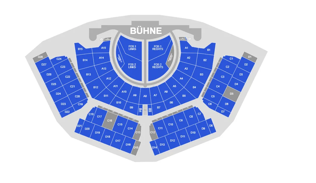

    1.130
    3.790
    • 6. August 2024 um 15:35
    • #45
    Die Mainhangs waren Schnitze. Da kein d&b weiß ich nicht welches Modell. Ton in D18 war ganz gut.
      • 44,97 kB
      • 1.083 × 626
