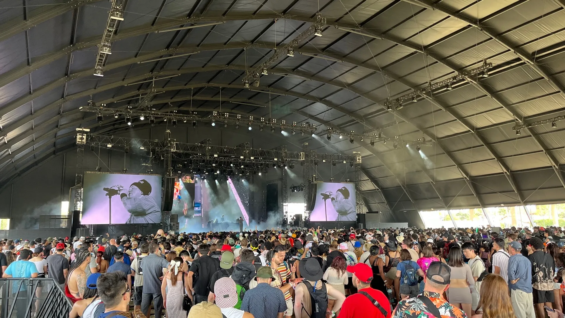

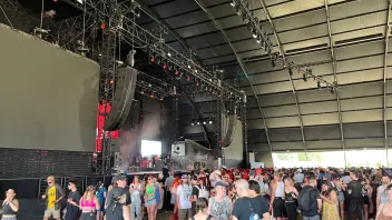

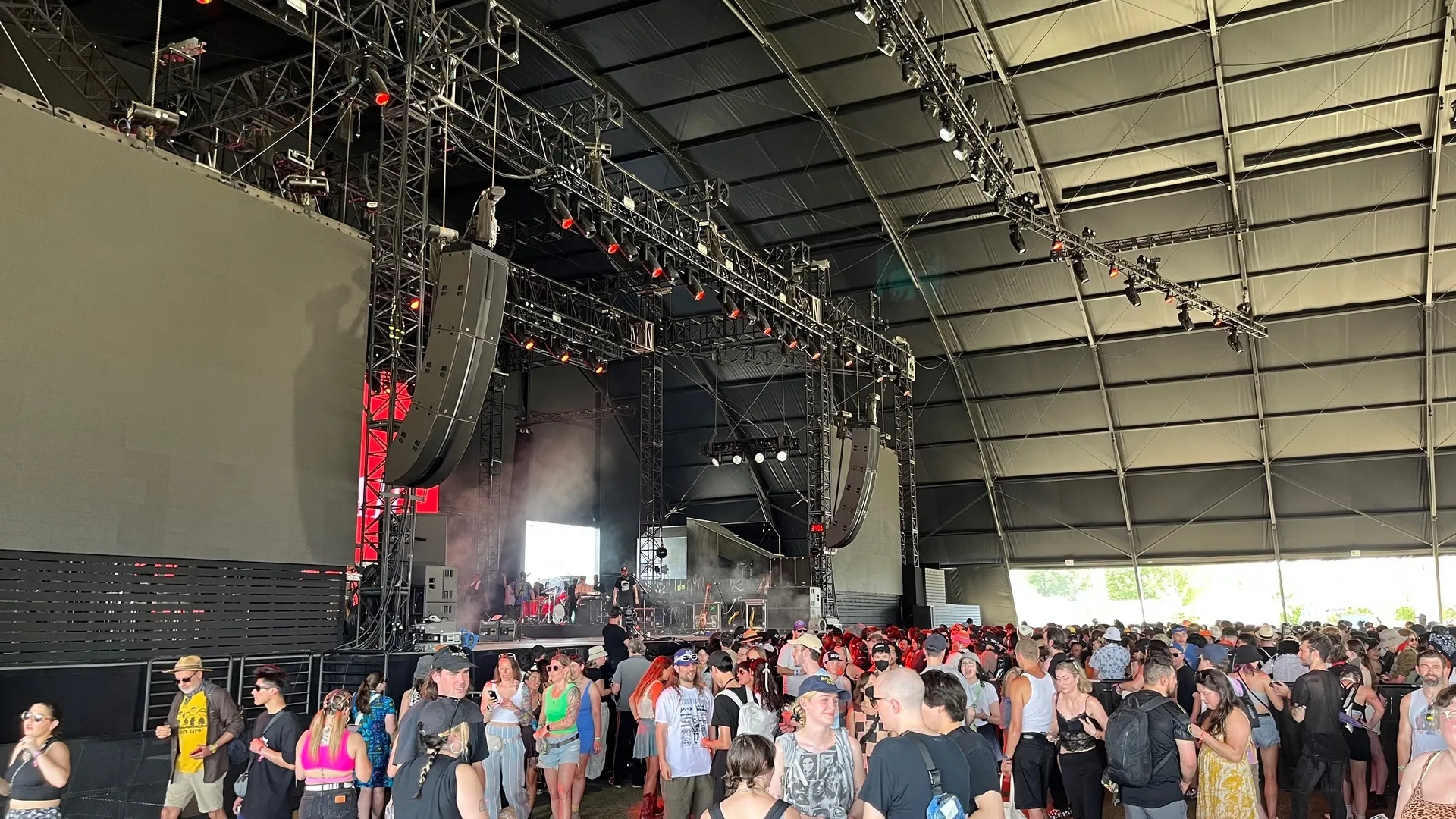

    Das System tut gut , trägt weit, klingt nur irgendwie nicht nach L'Acoustics, eher analytisch wie MLA oder d&b ArrayProcessed, extrem aufgeräumt, soweit ich das nach zwei Act's beurteilen konnte.
    @Coachella 2023

    5.305
    14.997
    • 23. April 2023 um 07:32
    Jo und das Gelaber der mischenden Kollegen ist international und die letzten 40 Jahre auch nicht wirklich besser geworden:
    This is my second weekend with it. Honestly impressed. Coverage front to back shows no seams and the frequency/tone across the zone front to back is very consistent, you do hear a bit of low mid phasing moving left to right, which was a bit unexpected. It puts out SPL… Underworld proved that with 106A for the entire show. Tonally I prefer a bit more 180-250 chunk, which it measures like it has it, but it FEEL like it’s light there…. They did deploy with a curve that I prefer rather than the usual L target curve which is wacky to me. Generally happy.
    „phasing“ ist die Beschalldenunziantenwaffe und der Kollege versteht nicht, dass so eine Zeltkonstruktion Frequenzen unter 250 Hz schlicht ins Freie entlässt… *finger
