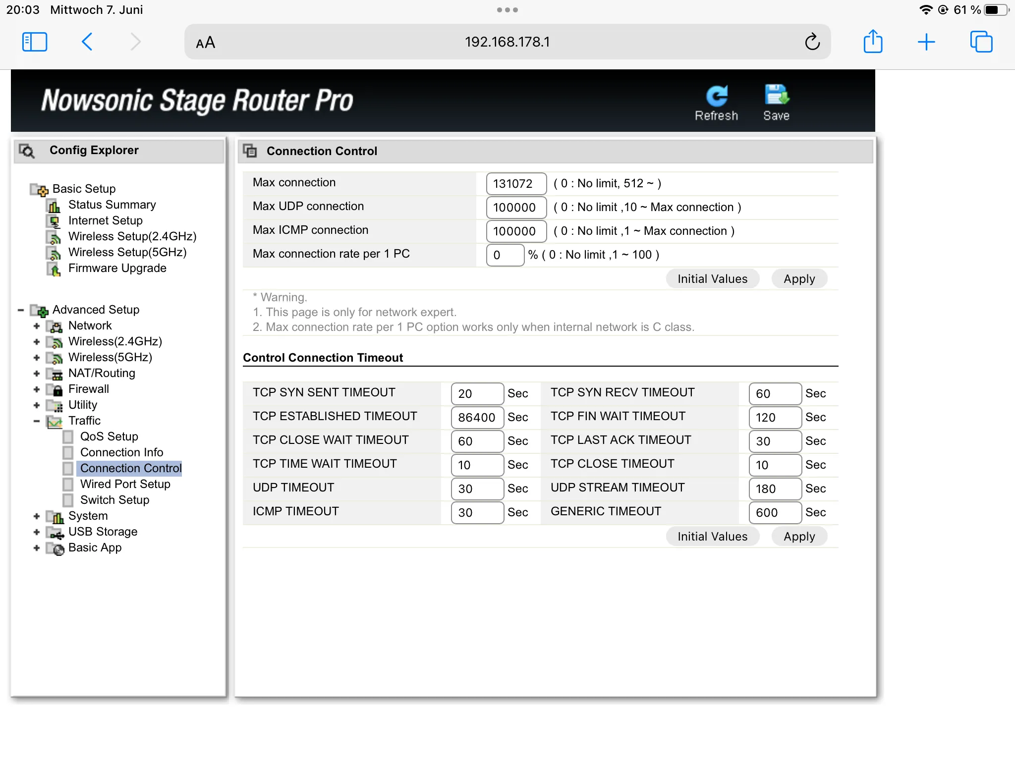

    • 5. Juni 2023 um 11:24
    Traffic Connection Control schon probiert Aus zu schalten ? Könnte so was wie IGMP sein ;)

  • oneforall
    59
    • 7. Juni 2023 um 20:38
    Sorry für die späte Antwort, heute hatte ich Zeit zum ausprobieren:
    In der Connection Control kann ich ja nur Parameter ändern, das hab ich gemacht.
    Aber leider Ergebnislos, nach ca. 5 Minuten bleiben die Anzeigen hängen.
    Weitere Hinweise?

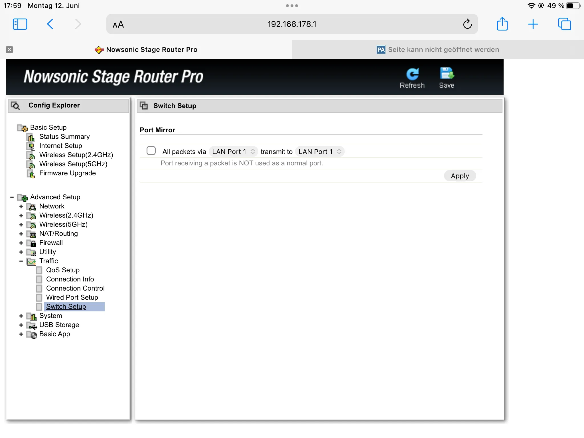

    • 12. Juni 2023 um 07:17
    Gibt's unter "Switch Setup" keine Einstellungen? Die Einstellungen auf deinem Screenshot betreffen alle nur geroutete Verbindungen - das käme nur zum Tragen, wenn unterschiedliche Netze beteiligt wären, z. B. bei Nutzung eines Internetzugangs. Beim reinen Betrieb als Access Point haben diese überhaupt keine Auswirkung.
  • oneforall
    59
    • 13. Juni 2023 um 06:58
    Hallo Robert!
    unter "Switch Setup" finde ich nur Port Mirror
    1.276
    2.272
    • 13. Juni 2023 um 17:05
    Dann wird man das beim Stagerouter wohl nicht konfigurieren können. Wo ich weiß, dass es einstellbar ist: Unifi von Ubiquiti. Die Sachen sind recht gut und dabei noch bezahlbar.
