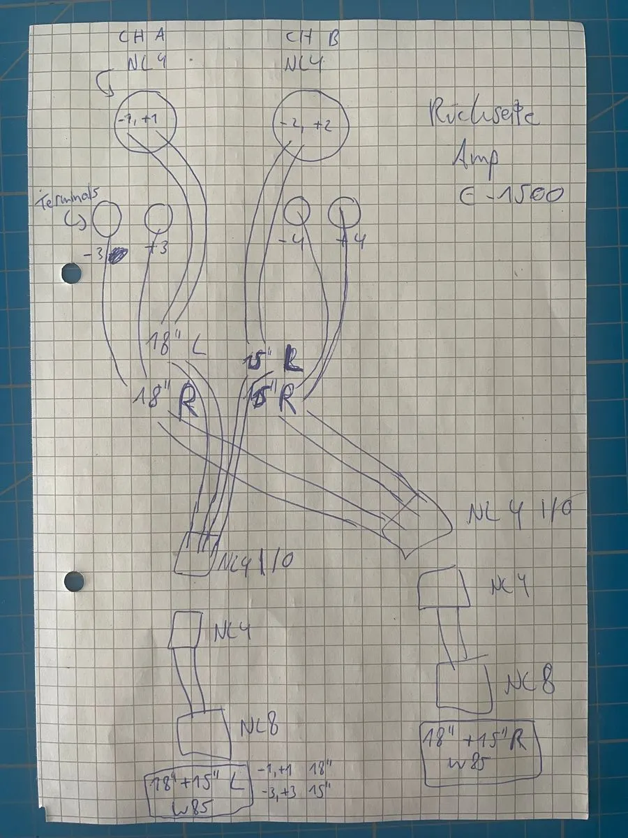

    Würde das ganze eigentlich auch funktionieren wenn ich einfach meinen NL8 Stecker so konfiguriere dass von meinem NL4 Stecker folgendes kommt:

    Terminal und Speakon Outputs können gleichzetig betrieben werden oder?
    Würde dann folgendermaßen aussehen:
    Somit könnte ich 18" und 15" separat über das DSP mit einem Amp ansteuern.
    Einziger Nachteil den ich darin sehe ist, dass ich nicht separat die Lautstärke zwischen L/R einstellen kann.
    Die separierten 15" und 18" Litzen werden an meiner I/O Patchbay zusammengelegt von dort aus kommt ein NL4 Speakon dran und endet an einem NL8 Speakon für die W8S. Laut Martin Audio ist -1/+1 für den 18" und -3/+3 für den 15".
    Frag mich auch ob das überhaupt genug Leistung dann ist...
    Ansonsten schaff ich mir einfach noch einen E-1500 Amp an und gut is.
    Einmal editiert, zuletzt von wavejumper (13. Juli 2023 um 17:34)

    Wie verhält sich das aber jetzt mit Watt und Ohm?
    Ich gehe mit dem t.amp E-1500 950W 8 Ohm über Channel A +/- Speakon und parallel Channel A +/- Terminal raus an einen W8S Speaker um den 18" und 15" anzufahren. Selbes spiel für den anderen Speaker mit Channel B. Wird jetzt aber hier die Wattleistung halbiert da ich zusätzlich die Terminals als Output nutze? Ich denke mal der Ohmwert bleibt ja der selbe da ich intern nichts parallelisiert habe oder?
  • treibsand
    1.603
    9.457
    • 18. Juli 2023 um 22:51
    Parallel ist parallel.
    Ob du die Speaker an unterschiedlichen Stellen am Amp anschließt, oder an unterschiedlichen Stellen an der Box ist egal.
    Der Amp hat eine 4 Ohm Last (8 Ohm parallel 8 Ohm) anzutreiben.
    Daher verstehe ich auch deine ganzen Bemühungen/Zeichnungen nicht...
    Ich hätte stumpf 2x2,5mm^2 Zur Box gelegt - oder je nach vorhandenen Kabeltypen 4Pol SpeakOn bzw. NL8/EP8 und das am SpeakOn des Amps abgegriffen...
