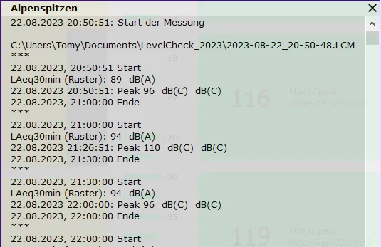

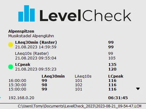

    Im neuen Release von LevelCheck 2023 sind einige Rückmeldungen der Nutzer eingeflossen. So gibt es zum Beispiel wieder mehr Infos über die vorherigen Blöcke.

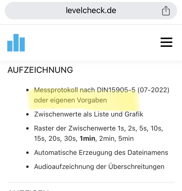

    Kann ich damit CH-konforme Messungen/Aufzeichnungen vornehmen?
    D.h. Mit den richtigen Vorgaben geht das.
    Wenn du mit CH-konform meinst, ob du ein rechtlich zulässiges Messinstrument einsetzt, dann wird es eher schwierig: Solange man am Gain schrauben kann, kann man grundsätzlich auch die Messung fälschen.
    Was ich schon gemacht habe, als der NTI seinen Dienst versagt hat: Am Anfang und Ende der Softwaremessung kurz den Kalibrator als Referenz auf‘s Mikrofon gehalten und dies in den Notizen vermerkt.
    Kalibrator braucht es aber in jedem Fall, solange du kein in sich geschlossenes System verwendest.
