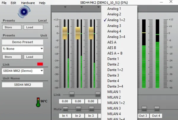

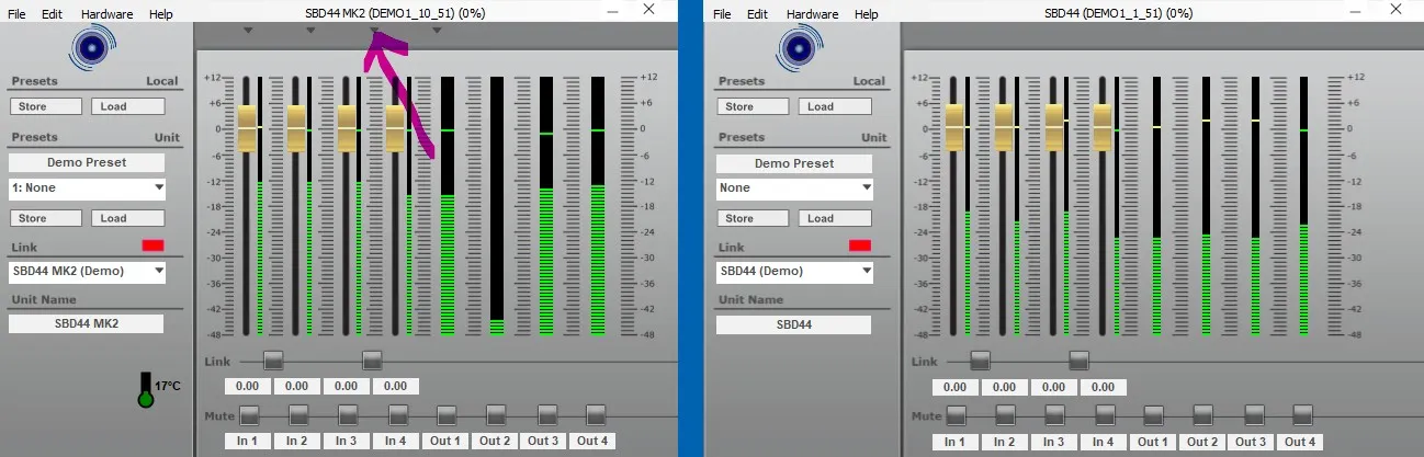

  • presonus
    45
    263
    • 16. Februar 2025 um 12:12
    auch wenns etwas her ist, wärme ich das auf.
    Besitze den Amp seit ein paar Tagen. Dieser lässt sich mit der ALL DSP Version 3.9.1.140964 steuern.
    Da hast du beim SBD 44 mk2 oben die Möglichkeit, die Inputs zu wählen oder auch 1+2 zu summieren.
