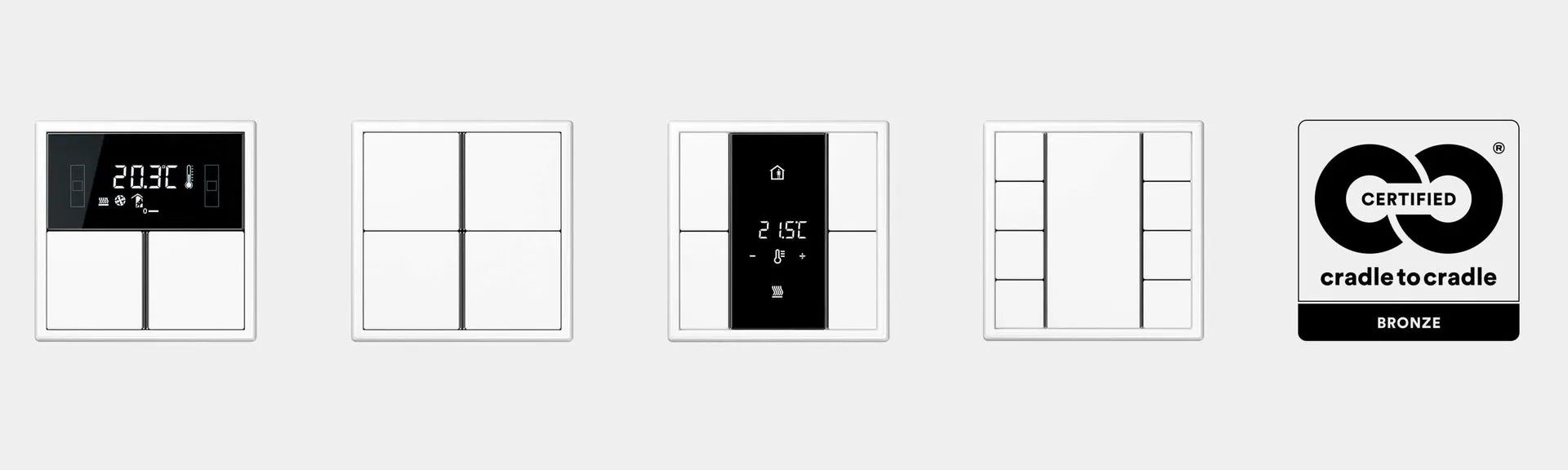

    Das war eben meine Idee. Alles durchverdrahten, dann Gruppen zuweisen. Aber ich brauche halt irgendwie die Möglichkeit das zu programmieren und dafür eben den "Server" und den hätte ich gerne in der Verteilung und nicht irgend wo in der Decke liegen. Es müssen ja die 30 Leuchten wissen zu welcher Gruppe sie gehören und auf welchen Taster sie hören sollen, oder auch auf zwei, drei Taster. Oder verstehe ich das alles falsch?
    Ich finde eben nur Dimmpotis die eine fixe Gruppe sind. Das taugt aber eben nicht (oder eben höchstens für die Werkstatt um die sechs EVGs zu dimmen). Oder fehlen mir die richtigen Begriffe um richtig suchen zu können?
    Sowas dachte ich gäbe es da wie der zweite oder vierte. Scheinbar ist das aber alles nur mit KNX möglich.

    Wie die Endgeräte bei DALI genau ihre Adressen bekommen, weiß ich nicht, da ich es noch nie benutzt habe. Ich kenne nur das Konzept. Bei KNX kann man das ähnlich wie mit DALI mit direkt an den Leuchten sitzenden Aktoren machen. Das macht aber so gut wie niemand, weil das im Vergleich zu Hutschienengeräten einfach viel zu teuer ist.
    Die meisten mir bekannten KNX-Installationen haben die Aktoren in einer UV sitzen und verdrahten von dort sternförmig.
    Ich frag mal meinen Schwager - der baut gerade seine Elektrik ein und will DALI ähnlich wie du verbauen. Zwar mit Gateway vornedran, aber irgendwie muss er ja auch erst mal seine Leuchten adressieren.

    Im Prinzip ist Dali DMX sehr ähnlich. Adressieren kann man auf zwei verschiedene Arten:
    Entweder zufällig und dann hinsortieren. Oder durch der Reihe nach entfernen des Leuchtmittels.
    Aber das kommt noch von früher, geht ja bei LED Leuchtmittel meist nicht mehr.
    Und bei Dali wird in der Regel mit Taster gedimmt.
    Das Bastelkästechen ist kein scheiss. Tridonic ist einer der ganz großen in dem Bereich.
    Das ist halt absichtlich so gebaut, damit es in die Schalterdose passt.
    Es ist halt eher für die Nachinstallation gedacht.
    Da gibt es sicher auch was für den Verteilerkasten.
    sceneCOM evo DA2
    Und du darfst nicht vergessen, dass Dali eigentlich für große Installationen gedacht ist.
    Wenn du nur einen Raum hast, ist der Aufwand immer relativ groß.
    Und man darf auch nicht vergessen, dass Dali immer als ein Aktor Bus gedacht war.
    Das man da heute auch Taster und Bewegungsmelder mit einflechten kann, war anfangs nie so gedacht.
