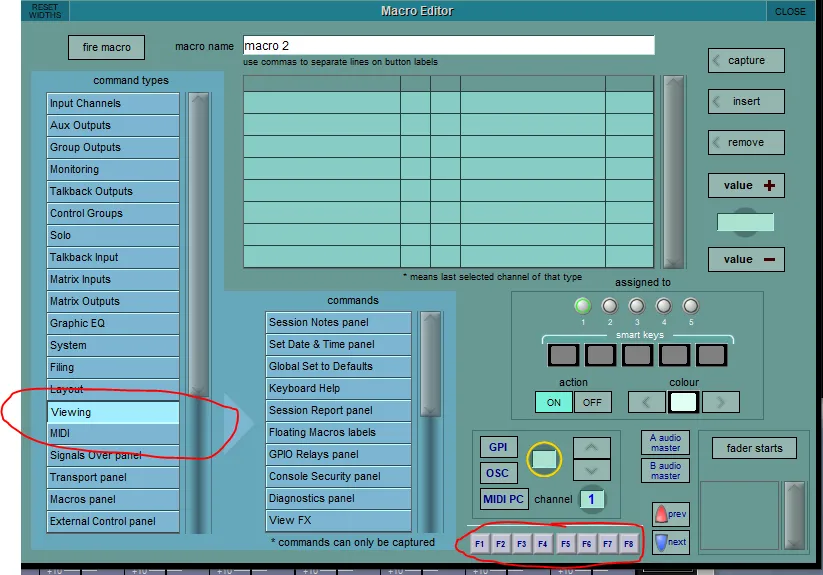

    Wie legt man denn die Fenster auf die F-Tasten?
    View Auswahl und die F-Tasten sind im Macro Menue in der Auswahl. Wenn Du sie nicht findest, mach ich Dir morgen mal nen screen shot. ;)

    Hier:
    Jo, hatte ich gefunden! War grade auf’m Job mit 2x Q5 und 1x SD7, konnte mich kaum entscheiden auf welchem Pult ich das alles suchen soll 😆
