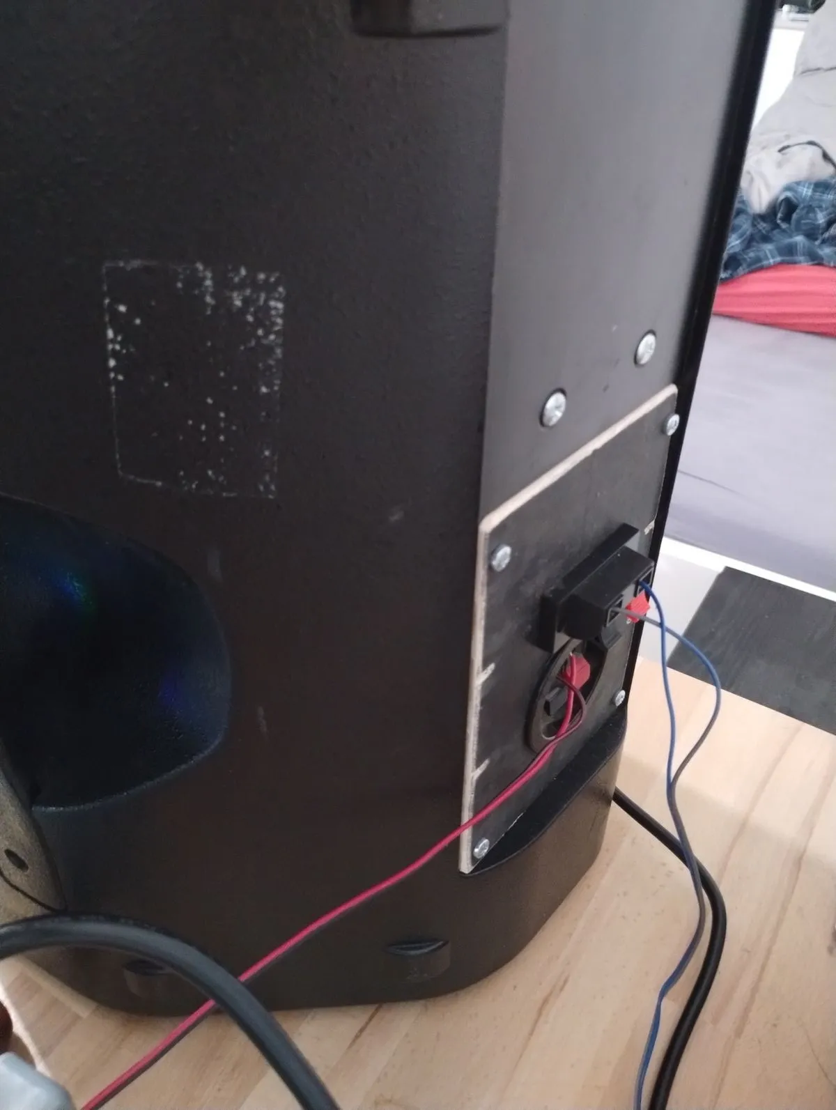

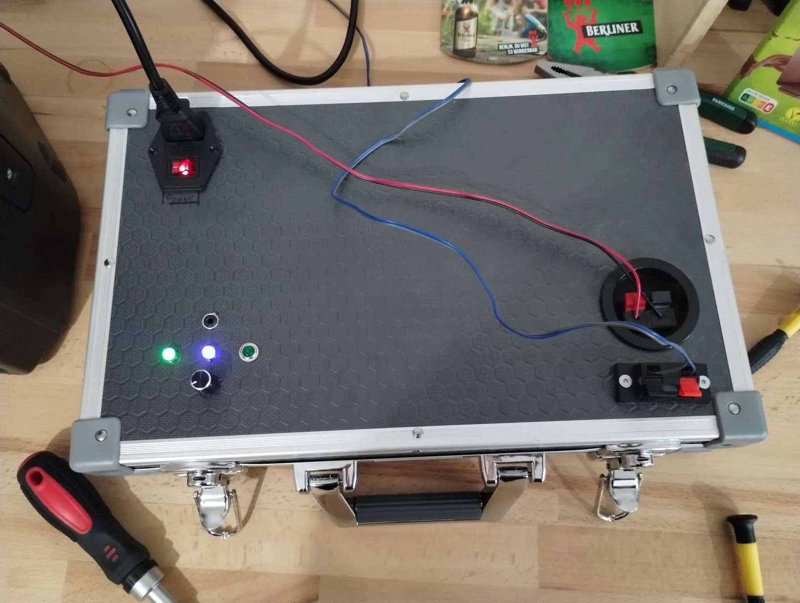

    Hallo erstmal,
    wie Sommerprojekte so sind hat sich alles etwas gezogen aber inzwischen bin ich fertig geworden.
    Letztendlich habe ich mich für eine Lösung entschieden die Wartungsfreundlich ist und alle Komponenten in einen "Verstärkerkoffer" gepackt und den Lautsprecher so passiv gemacht.
    Das ganze ist mit DSP also auch digitale Frequenzweiche und Einstellungen über SigmaStudio konfigurierbar. Es klingt echt ordentlich, füllt gut einen Raum und hat genug Leistung.
    So Kompakt wie original für weniger Geld war natürlich nicht machbar. Aber für 150€ statt 500€ bin ich mit meinem Ergebnis sehr zufrieden.
    Lasst mich gerne wissen wie ihr es findet!

    Sind die "Anschlussterminals" (Klemm-Dinger) für den Aktiv-Betrieb gedacht, sprich durch einen der Klingeldrähte geht der Hochtöner, durch den anderen der Tieföner? Falls ja - dann solltest Du noch mal ein paar € drauflegen und in 4-poliges Kabel und je 2 vierpolige Speakon-Buchsen und Stecker investieren...

    Freut mich wenn es für dich funktioniert.. Anstatt Kabel mit Klemmanschlüssen hätte es aber schon ein 4-Pol Speakon für mein Geschmack sein dürfen :)

    Ist absolut richtig, damit in der Uni dann da keine Person Drähte verwechselt wird auch mit Speakon nochmal nachgearbeitet, aber da es für die Neustudierenden zum Einsatz kommen sollte, musste ich erstmal mit Sachen aus der Grabbelkiste vorlieb nehmen, da ich keine Speakens da hatte.
    Aber nehme ich mit die Anmerkungen
    Und ja, das Eckige Terminal oben ist Hochtöner und das runde unten der Tieftöner
