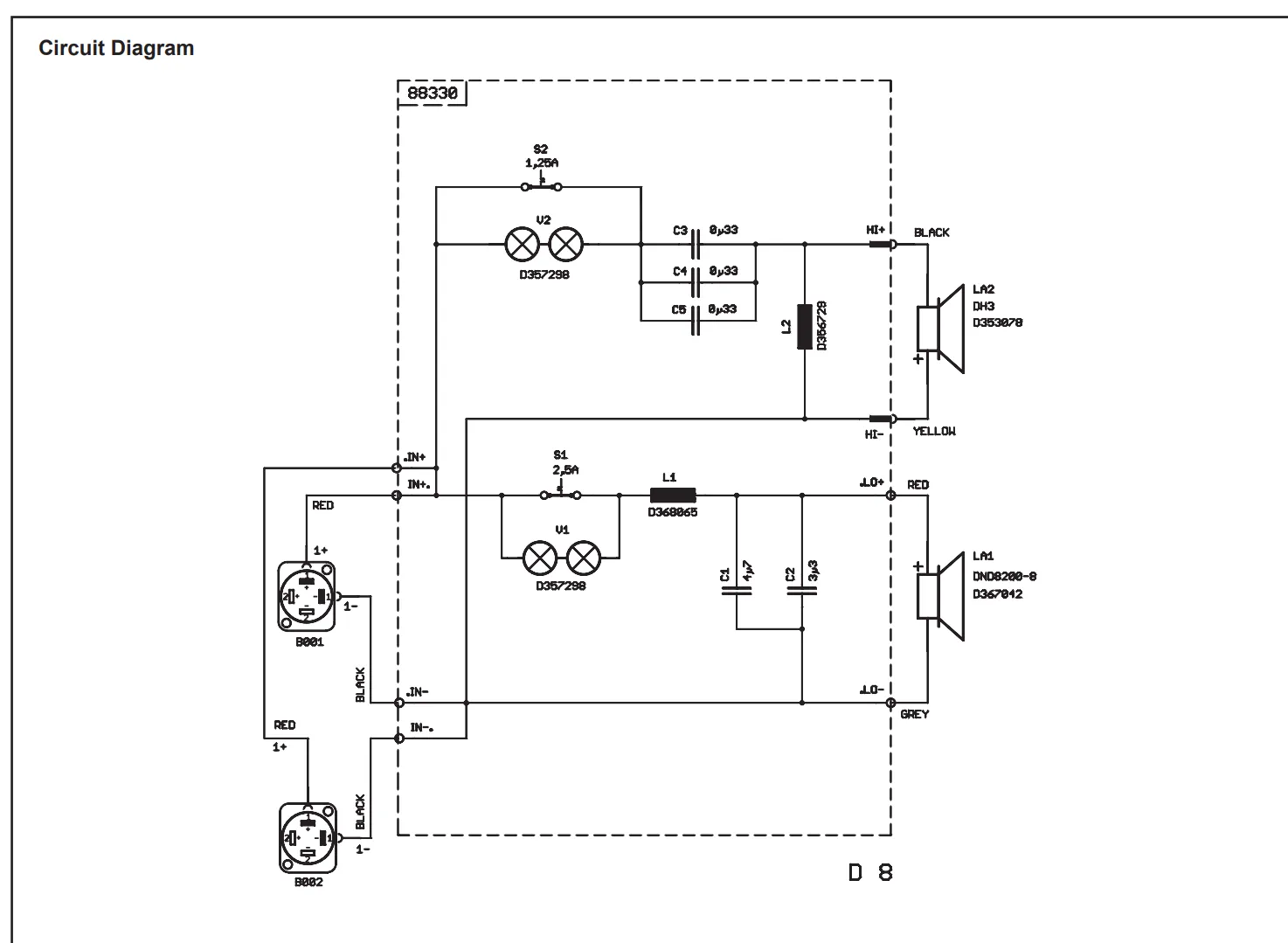

    Hast du richtig gesehen, gelb-schwarz zum TT und rot-grau zum HT. Und dann wirklich nur 4 Kontakte in dem Stecker. Dann werden ich mal gucken ob ich bei der Nummer für Technische Unterstützung Erfolg haben werde. :)

    Ich hatte telefonisch und per Mail aber dafür viel neues erfahren. Dass es das aktivmodul für 500€ zu kaufen gibt, habe ich ja schon geschrieben, wie unwirtschaftlich das wäre im Vergleich zu einem neuen Lautsprecher für den gleichen Preis auch.
    Nach einem sehr netten Telefonat, kam es dann dazu, dass es für die passive Version ja einen Weichenplan gibt, leider sind da eigen Entwickelte Teile drauf und deswegen ist auch der nur so semi hilfreich deswegen, da wichtige Komponente halt nicht nachvollziehbar sind (für mich). Die Passive Weiche von Bosch zu kaufen würde insgesamt 250€ kosten, muss dann aber ja auch noch bestromt werden.
