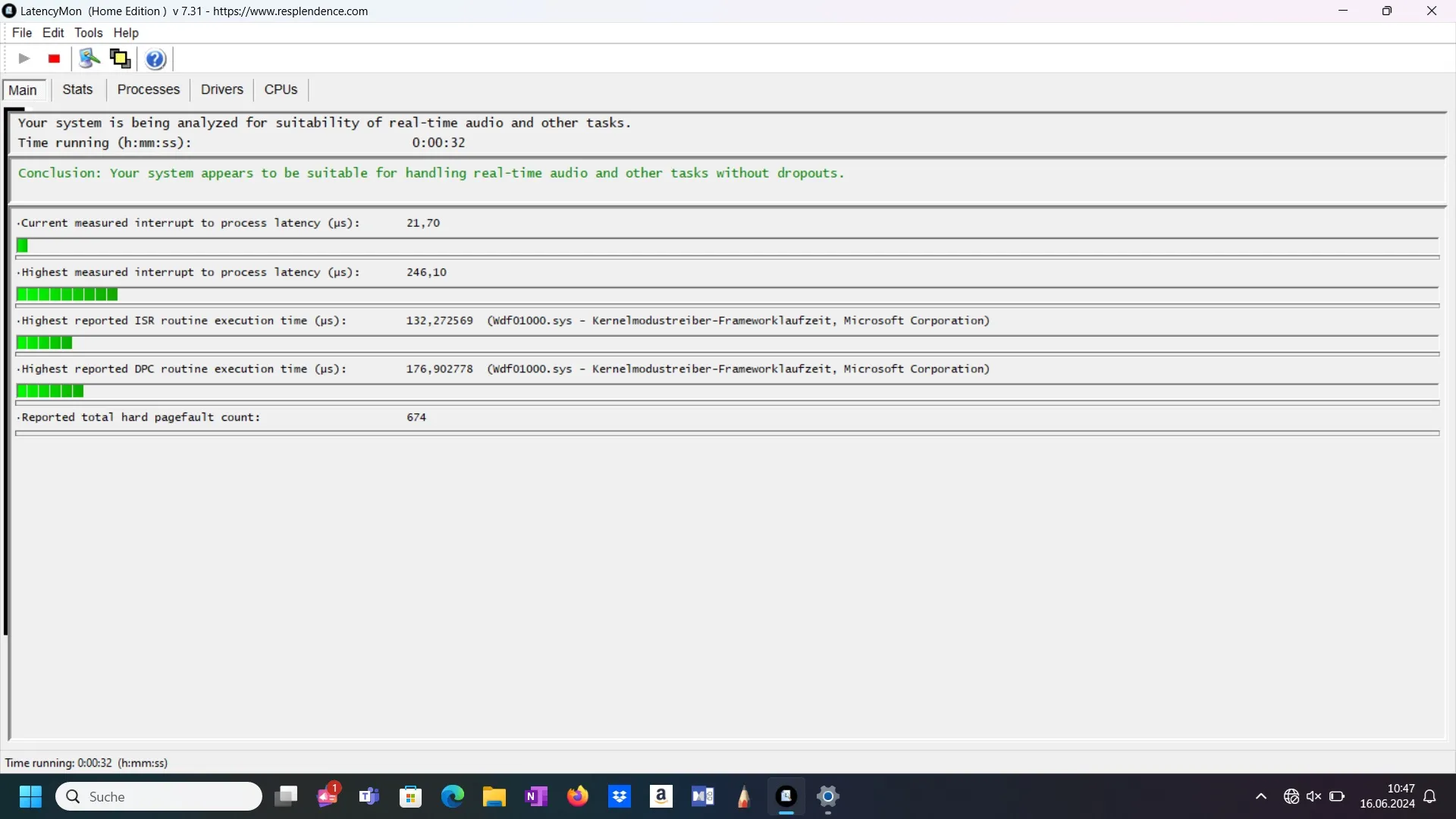

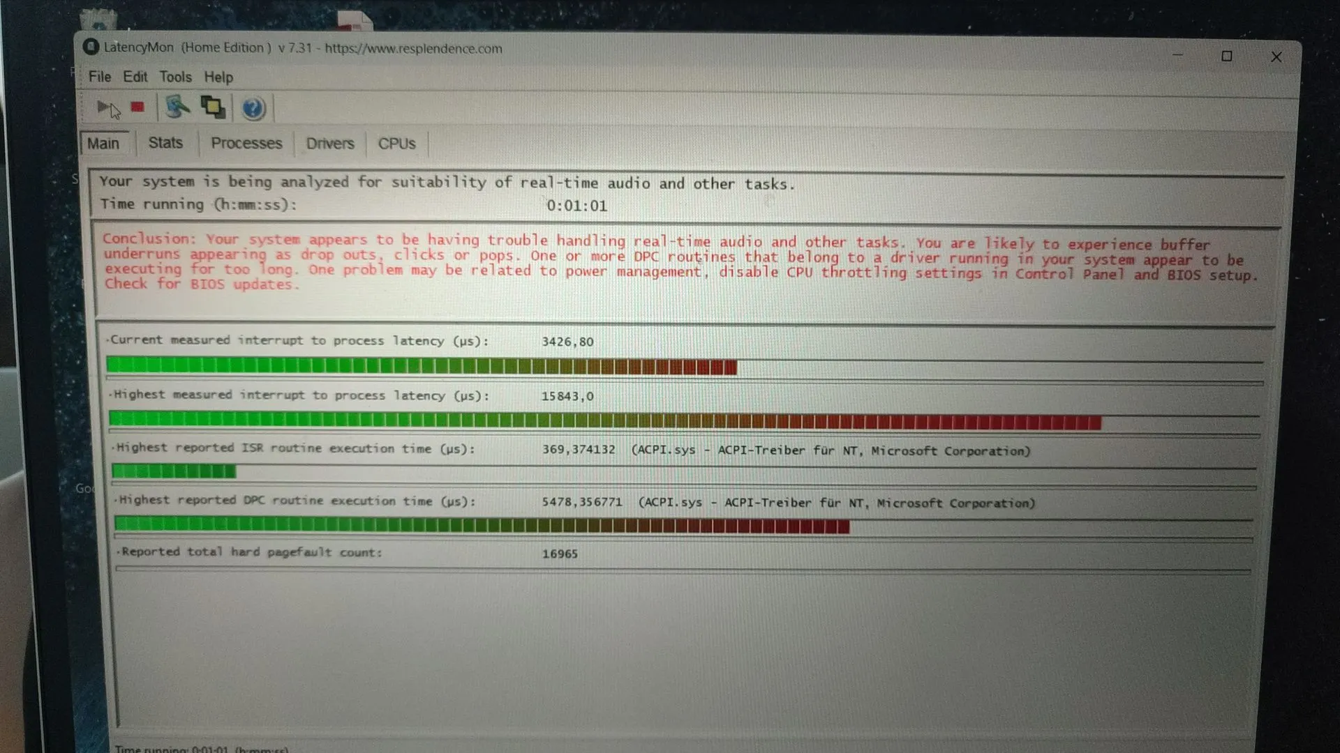

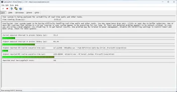

    Ich habe brutale DPC-Latenzen. Ein Testlauf mit LatencyMon bringt sehr üble Werte (Siehe Foto)
    Ich bin schwer am recherchieren und es scheint, dass es vor allem an den Treibern liegt und wohl auch an WIN11 selbst. Ich habe jetzt so ziemlich alles durch, aber keine Lösung.
    Mit dem Notebook kann ich definitiv nicht auflegen...das knackst und holpert, als ob ich einen C64 dran habe.

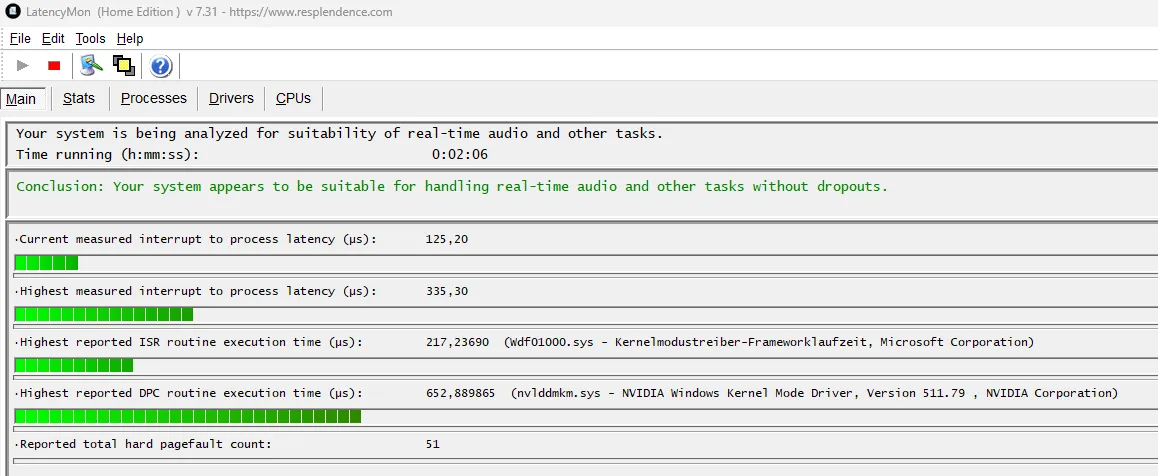

    • 13. Juni 2024 um 21:25
    Bei mir sieht das so aus:
    Vielleicht hilft Dir ja der Artikel etwas weiter:

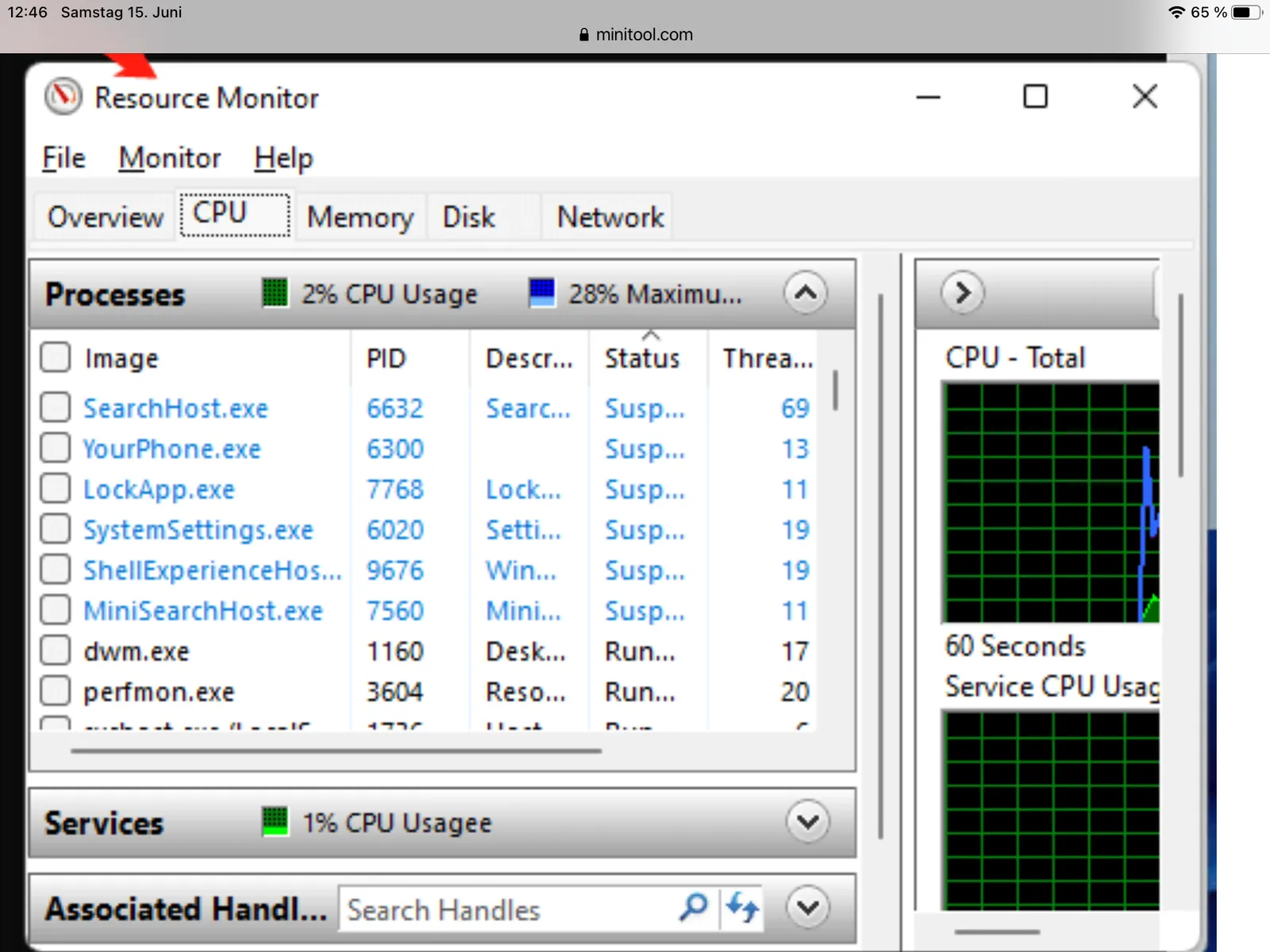

    Mein Bild stammt von Desktop, sollte so aber auch mit Notebook aussehen.

    generell muss man sehen was das Ding grade macht, also resmon.exe aurufen und nachsehn was grad läuft, auch die Datenträgerwarteschlange ist oft das Problem wenns ruckelt. Bei Datenträger ganz unten aufklappen. Win macht schon mal gerne nach updates und reboot einen längeren Lauf in dem der Packetmanager viel zu tun hat. Dann gibts auch die Aufgabenplanung die zyklisch prozesse startet, alles in allem ganz schön komplex geworden. Und die Stromsparmechanismen versuchen halt alles "wegzusparen" also auch Leistung, muss man halt umschalten. Dann noch die ganzen Sync Tools welche im Hintergrund daten rumschieben. Die Maschine arbeitet immer weniger für einen selbst.
    wenns keine Prozesse sind dann sind es treiber oder Interrupts.

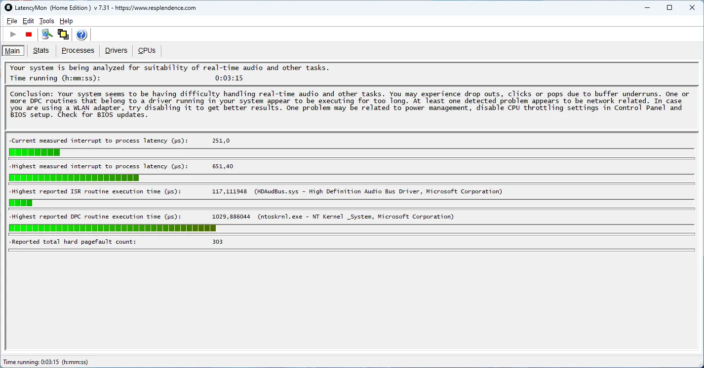

    Habe gerade bei meinem Laptop auch mal mit Latencymon denn Test gemacht.
    Zuerst sahen meine Werte so ähnlich aus wie im 1. Beitrag von DJ-JAJA.
    Danach habe ich den in Latencymon angegebenen Tipp befolgt, das es einen Zusammenhang mit Einstellungen in der Energieverwaltung geben könnte. Habe dann in Win 11 unter Einstellungen - System - Strom & Akku bei Energiestatus auf beste Leistung gestellt. Werte in Latencymon waren direkt besser. Mal sehen was noch geht.
    Mein Rechner ist ein Dell Inspiron 7501 mit einem I5 mit 16 GB Ram. Denn benutze ich auch zum Auflegen.
    Software dazu ist DigiJay, Modem ist Behringer UMC 204 D. Bisher kein Knacken oder ähnliches festgestellt.

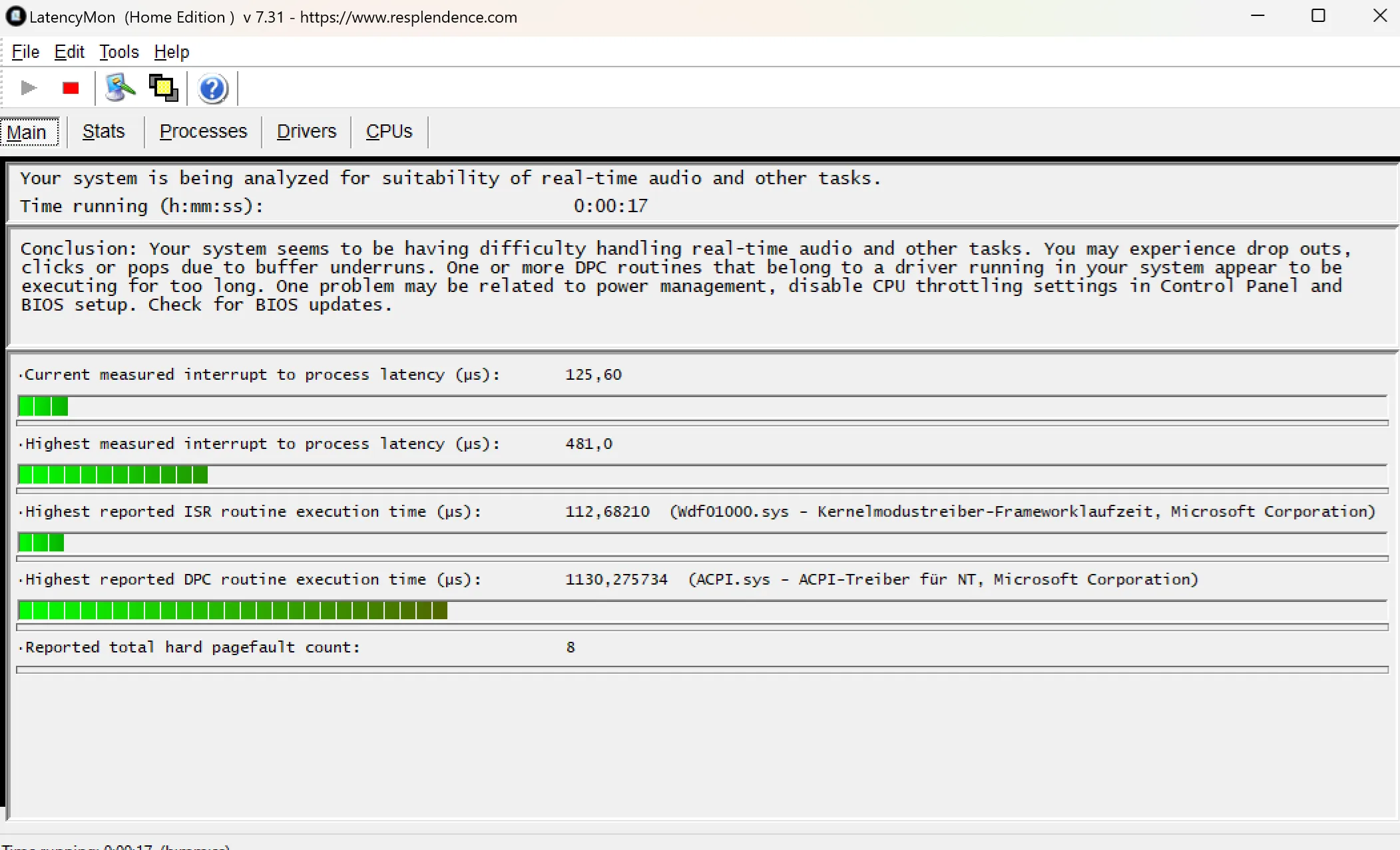

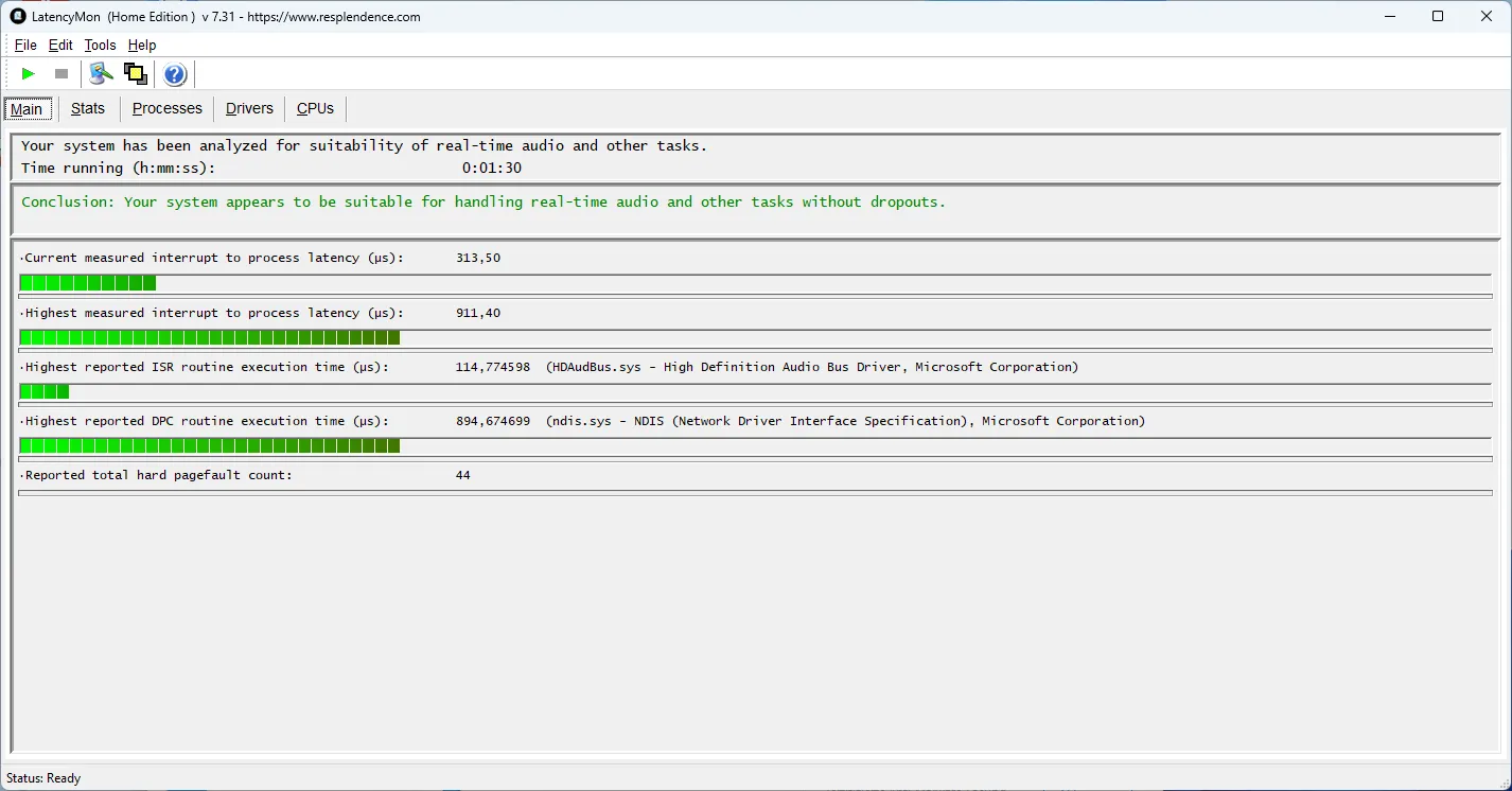

    • 16. Juni 2024 um 11:00
    Keine Chance mit dem Bios.
    AAAABER...ich nähere mich einer Lösung.
    Ich habe das W-LAN ausgeschaltet. Und auch das Bluetooth.
    Das Ergebnis seht Ihr auf dem Bild.
    Ist natürlich schlecht für alle DJs, die ne Anbindung an einen Dienst brauchen. Für mich geht das so. Ich bin ja etwas OLDSCHOOL, daher hab ich entweder Vinyl am Start oder (deshalb je der ganze Aufwand) die Sachen auf einem Stick.
    Zeigt mir aber, dass ich irgendwie allen unnützen Scheiß auf dem Notebook habe und nun rumhirnen muss, wie ich das runter bekomme. Ich bekomme zum Beipiel immer das Wetter angezeigt und irgendwelche News, die mich nicht interessieren.
    Damit also die nächste Herrausforderung für mich: Bekomme es hin, dass das Notebook nur Windows starten und keine unnützen Zusatzprozesse.
    Gibt es dafür eine Anleitung, oder gar ein Tool?
