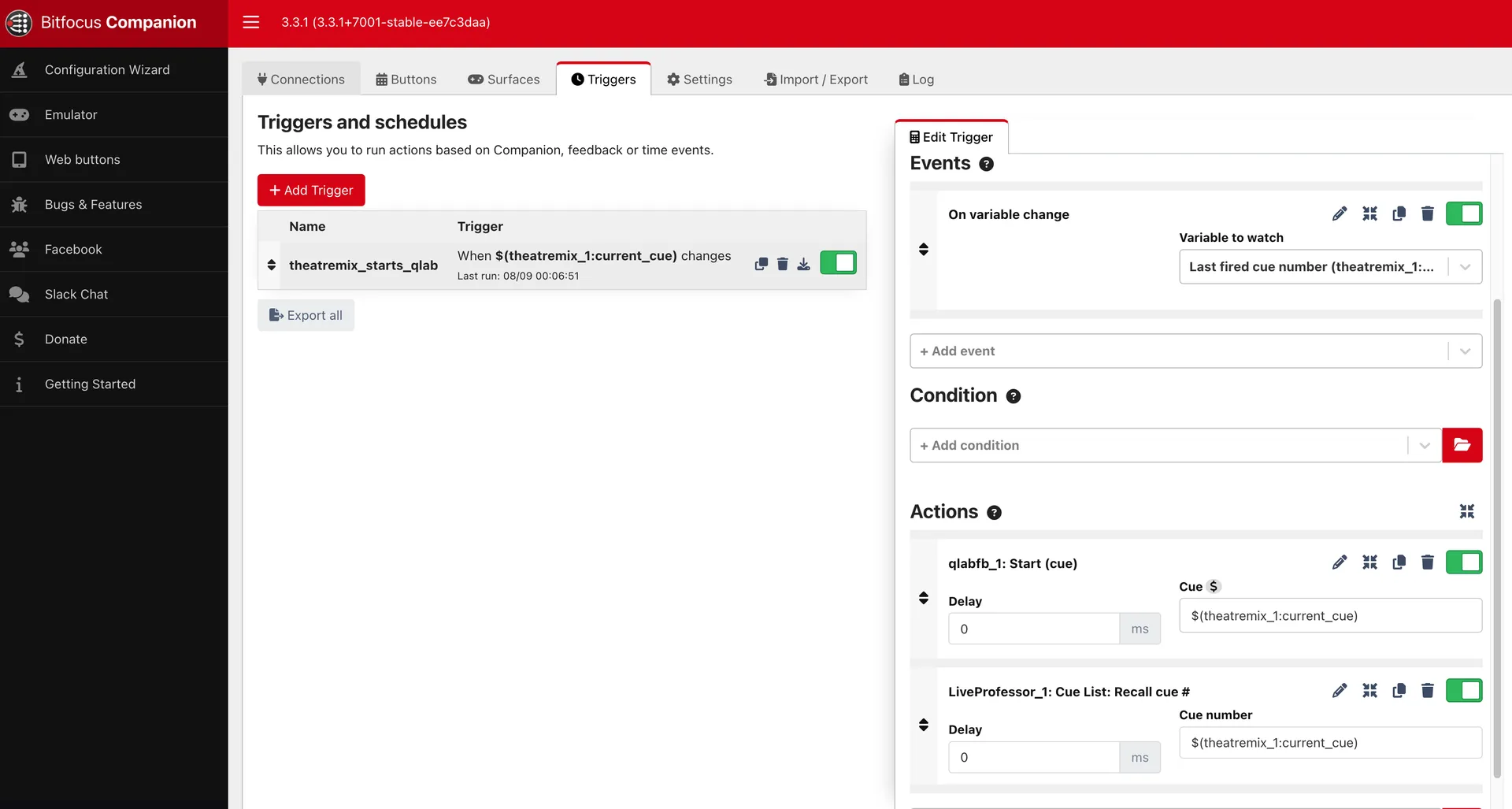

    Aktuell versuche ich theatremix dazu zu bewegen einem anderen Programm als Qlab Kommandos mitzuteilen... irgendein OSC-Spezi hier an Bord? Laut Wireshark wird da nichts geschickt solange Qlab kein Lebenssignal von sich gibt.
    Anders herum ist das ja kein Problem aber in dem Fall halt nicht so praktisch.
    2.369
    5.515
    • 9. August 2024 um 00:10
    Lösung gefunden - Companion macht's möglich:
    2.474
    7.149
    • 9. August 2024 um 08:08
    ...das "neue" MidiOX ^^
