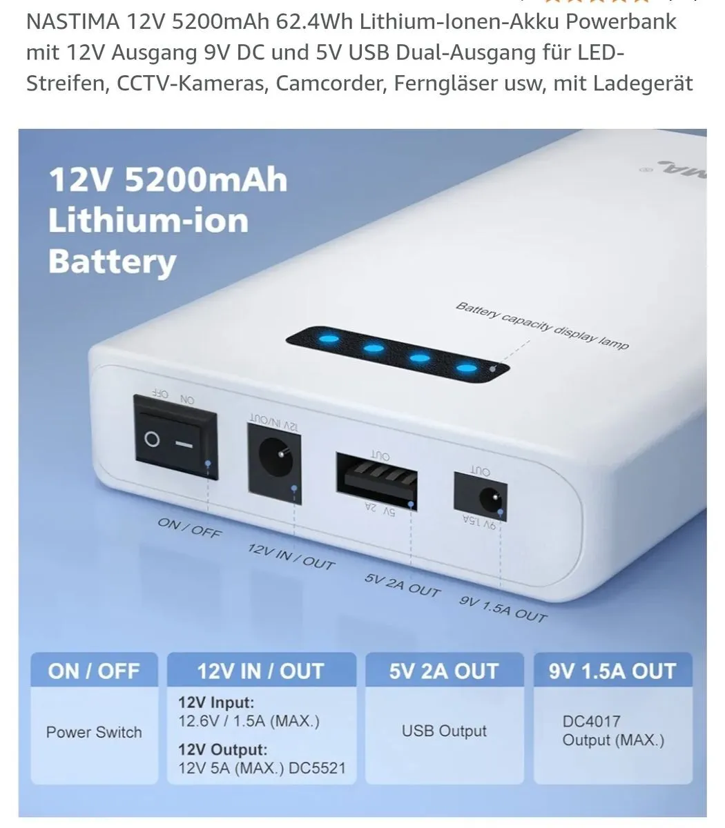

    Hatte neulich diese Herausforderung: "Schauspielerin mit Headset im Heimatmuseumsgarten."
    Gelöst mit Hausmitteln ...
    1 x JBL Eon One Compact
    1 x AKG Headset Receiver
    1 x 12Volt Powerbank
    Receiver und Powerbank mit
    Doppelseitigen Klebeband und
    2 Distanzleisten auf die JBL geklebt.
    nach 1,5h waren beide Akkus noch bei über 90%
    Grüße von Jakobus
